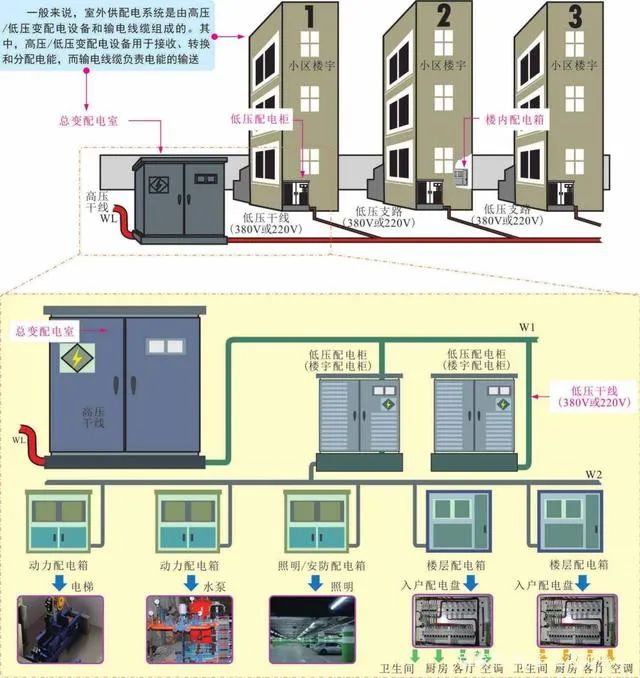

图|典型室外供配电系统结构示意图
这里只看主要设备的配网结构:
  1. 变电站的10kV开关,从这算配网的开端。
  2. 接入中压环网柜,供电N-1装备,组手拉手网络,以前的放射性线路,经济不好的地方,是没有这个的。
  3. 接入开闭所,这个也是有钱的才有,也是N-1、隔离故障的作用。
  4. 接入配电站房或架空变,将10kV转为220V。专变用户通常到此结束。居民用户往下看。
  5. 低压线接入低压柜、电缆分支箱等设备。
  6. 接到你家门口或楼下的表箱,配电结束。
总之,基础配网就是由传输设备、变压设备、控制设备、冗余设备、质控设备组成的。有钱和没钱,配网是差很多设备的,可靠性完全不一样。

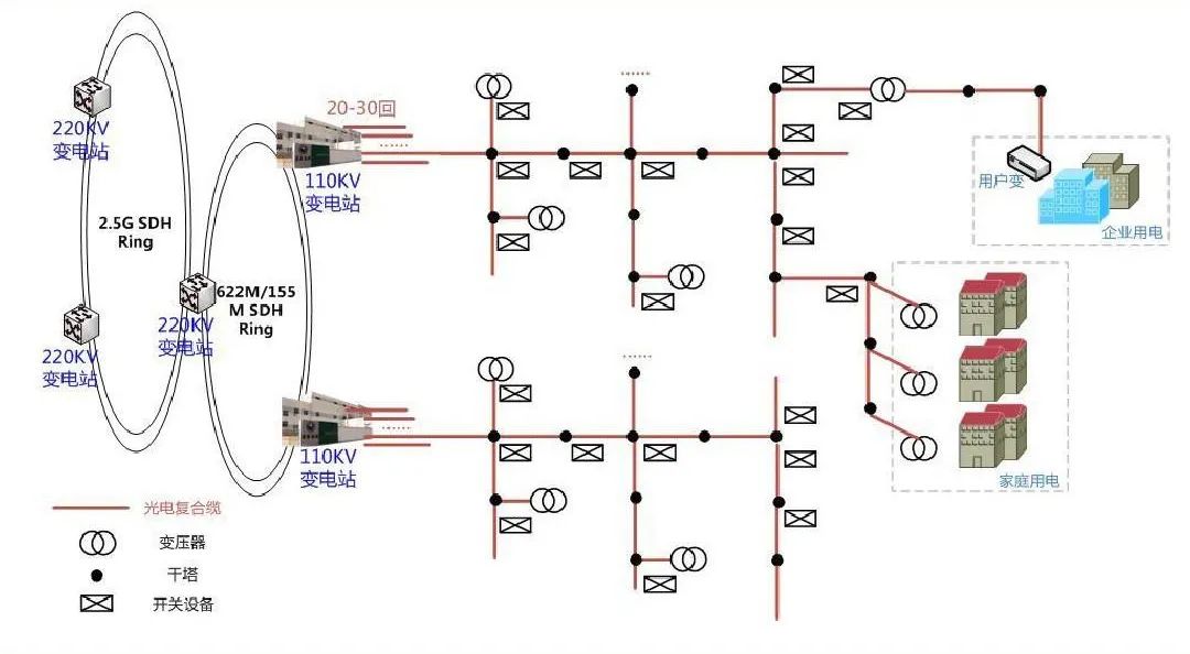

图|配电网结构示意图
按电压分类
配电按电压一般分为高压配电、中压配电和低压配电,其中:
  • 高压配电电压:35kV、110kV,又称地方电力网;
    中压配电电压:10kV
    低压配电电压:380/220V

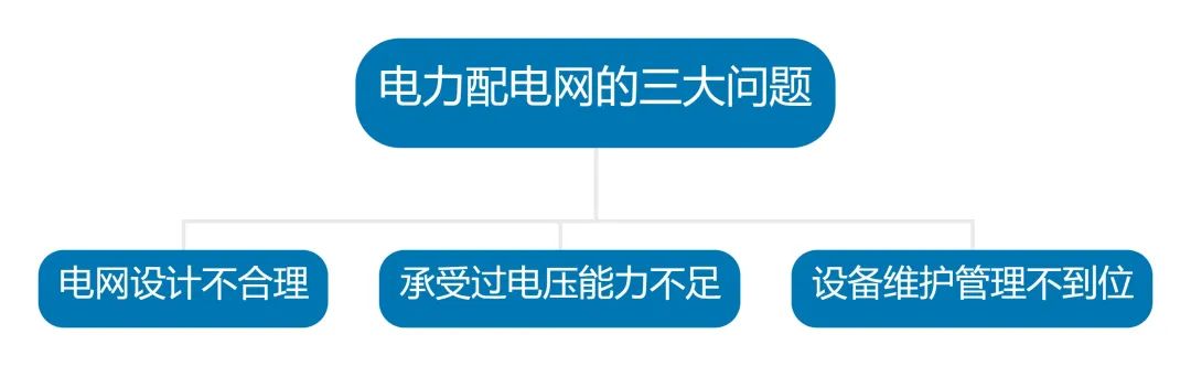

配电网与广大用户紧密联系,所以配电网是否合格还是十分重要的。
图|电力配电网的主要问题
评判配电网的标准,主要有四个指标:
供电可靠性:供电可靠性是指针对用户连续供电的可靠程度。
网损率:网损率可定义为电力网的电能损耗量与总供电量的比,通常用百分表示。
电压波动和电压闪变:电压波动是指电网电压的快速变动或电压包络线的周期性变动。电压闪变是指人眼对灯闪的主感觉,引起灯闪变波动电压,称为闪变电压。
电压合格率:电压合格率是指电力系统某点电压在统计时间内电压合格的时间占总时间的百分比。

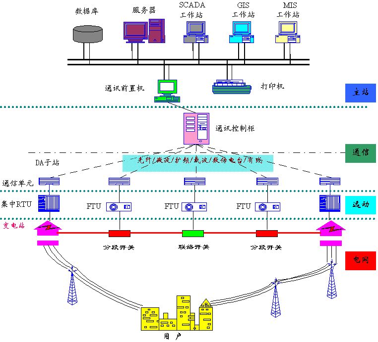

图|配网自动化
智能配网利用现代电子技术、通讯技术、计算机及网络技术,将配电网在线数据和离线数据、配电网数据和用户数据、电网结构和地理图形进行信息集成,实现配电系统正常运行及事故情况下的监测、保护、控制、用电和配电管理的智能化。
