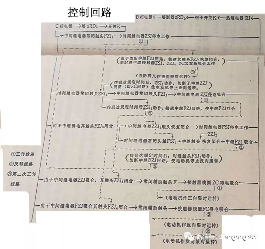

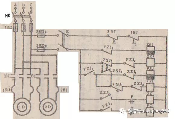

这是一种由一台电动机在确定的时间范围内作连续可逆运转的自动控制线路(见下图)。
工作原理:合上电源开关HK,拨上钮子开关K,这时时间继电器ZSJ得电,中间继电器ZZJ得电吸合。由于中间继电器
ZZJ的吸合,使交流接触器ZC吸合,电动机作正向限时运转。
待延时到规定时间,时间继电器常用触点ZSJ(3-5) 动作,使中间继电器ZZJ 失电,切断了接触器ZC 的正转控制线路,电动机瞬时停止正转。
由于时间继电器ZSJ 内常开触点ZSJ2(4-5) 与常闭触点ZSJ1 (3-5) 相互联锁,因此另一只中间继电器FZJ 暂时得电吸合。又由于中间继电器常开触点FZJ2的闭合,使中间继电器FZJ 继续保持吸合,从而使交流接触器FC吸合,电动机作反向限时运转。
待延时到规定时间,时间继电器常闭触点FSJ1(3-5)动作,使中间继电器FZJ 失电,切断了接触器FC 反向控制线路,电动机又作瞬时停止反向运转。
由于中间继电器FZJ的失电,使常闭触点FZJ1 复位(常闭),时间继电器ZSJ得电工作,中间继电器吸合,电动机作正向限时运转。
这样又重复前面所讲的动作,使电动机在确定的时间范围内作连续可逆运转。
如需停止电动机,可按总停止按钮TA即可。
应用范围:本线路适用于时间性强的自动可逆运行的生产机械。
如要两台电动机交替运转,可以直接应用上述控制线路,在另一只交流按触器下端加装一只电动机就可以了。(请看下图)(常用电气电路100例)
