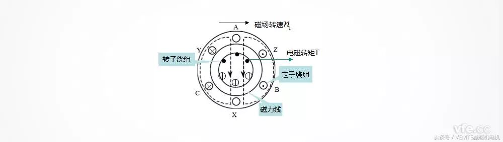

前两天我们了解了关于异步电机的工作原理,回顾一下异步电机它是由于旋转磁场不断切割转子中的闭合导体,产生感应电动势和感应电流,再由转子中的感应电流和旋转磁场的相互作用产生电磁转矩,使得转子随着旋转磁场的方向同向运转。

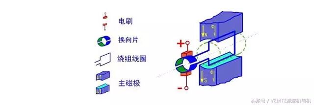

一、直流电机的基本构造
直流电机由定子和转子两部分组成,其间有一定的气隙。
直流电机的定子由机座、主磁极、换向磁极、前后端盖和刷架等部件组成。其中主磁极是产生直流电机气隙磁场的主要部件,由永磁体或带有直流励磁绕组的叠片铁心构成。
直流电机的转子则由电枢、换向器(又称整流子)和转轴等部件构成。其中电枢由电枢铁心和电枢绕组两部分组成。电枢铁心由硅钢片叠成,在其外圆处均匀分布着齿槽,电枢绕组则嵌置于这些槽中。
换向器是一种机械整流部件。由换向片叠成圆筒形后,以金属夹件或塑料成型为一个整体。各换向片间互相绝缘。换向器质量对运行可靠性有很大影响
直流电机的基本构成图

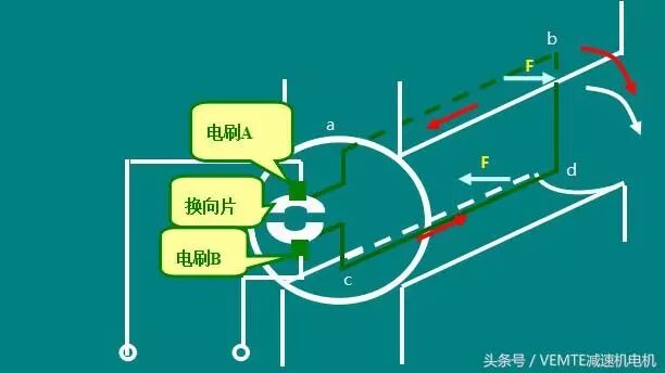

二、直流电机的工作原理
直流电机的工作原理
如图,直流电从电刷B经半圆形换向片流入线圈(电枢绕组)c-d-b-a,根据左手定则,线圈cd段及ab段的受力情况如图中F所示,产生顺时针力矩T,线圈以n的转速顺时针转动,无论线圈怎样转动,总是S极有效边的电流方向向里,N极有效边的电流方向向外。电动机电枢绕组通电后按顺时针方向持续旋转。
当线圈不停地旋转时,虽然与两个电刷接触的线圈边不停的变化,电刷A始终是正电位,电刷B始终是负电位。当线圈的ab段在N极时,线圈的电流方向是c-d-b-a,当ab段在S极时,线圈的电流方向是a-b-d-c,即线圈abcd中的电流方向不断交变。这两个半圆形的铜片就叫做换向片,它们合在一起叫做换向器。
