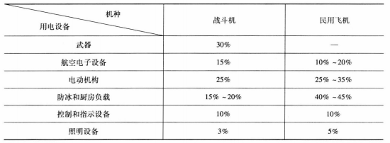

飞机上的电气负载按用途可以分为以下几类:
(1)电动机构 主要用于飞机的操纵机构,如襟翼、舵面、力臂调节、起落架收放装置等,以及驱动燃油泵、电动活门等的电动机,其容量约占总负载的30%。包括直流电动机构和交流电动机构。
(2)加热和防冰负载 在大型运输机上其容量占到总负载的40%左右。这类负载对电能类型和质量无特殊要求,可以采用直流电、恒频交流电或变频交流电供电。
(3)电子设备 一般采用恒频交流电供电,对电源质量要求高,其容量约占总负载的20%。
(4)照明设备
直流电或变频交流电均可供电,一般要求电压稳定,其容量约占8%。
飞机类型不同、飞行任务不同时,用电设备差别很大。
军用飞机和民用飞机用电负载的差别
可见,民用飞机中加热设备的功率将近占据了总用电量的一半,而加热设备对电源的频率没有要求,因此非常适合采用变频交流电供电,可以有效提高经济性。
此外,运输机的用电高峰应是冬季夜间飞行,这时的照明设备、加温防冰设备及生活用电设备用电量最大。
