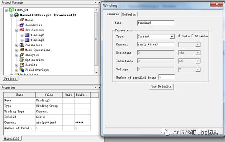

1常数或者函数直接输入
常数输入是大家用得最多的也最简单的方法,这里不提了。至于函数输入其实也比较简单就是用一个函数表达式替代常数即可。输入函数表达式后软件会自动验证合法性,没有错误提示就可以进行下一步了,如有错误提示则需要修改函数表达式。

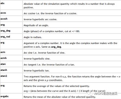

之前推送过一篇瞬态电磁场分析的入门案例请参考ANSYS有限元仿真微信号往期消息,其中提到过电流加载的一种方法——函数加载法,加载的电流是sin(pi*time)。这里调用了sin函数,常数pi,以及时间变量time。Maxwell软件内部已经预先定义了很多常用函数,所以常用的函数是不需要自己定义的。
可以进入help中搜索Function关键字,选择第二条搜索结果Selecting a function就可看到如下图1.1很多自带的函数库,请理解函数功能以及参数含义后按需选用。
图.11 函数库

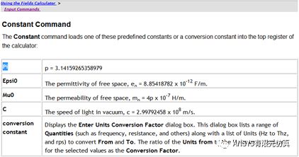

圆周率pi,也是软件内部定义好的,更多常数命令可以在help中搜索关键子Constant Command 查到如下图1.2的常数库。
图1.2 常数库
知道这些函数后,就按照下图1.3输入即可。
图1.3电流输入窗口

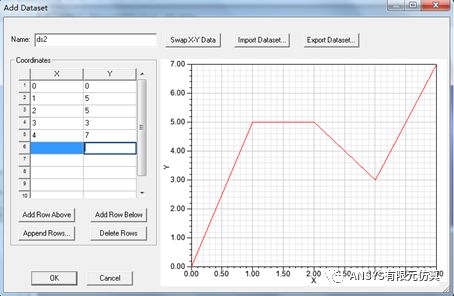

 2通过函数引用表格数据

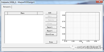

Maxwell载荷输入时不能像Workbench载荷输入时那样直接的选择tabular data方法然后将瞬态载荷输入表格中。Maxwell软件专门有个Design Datasets命令(图2.1),可以在Datasets窗口下(图2.2)输入一系列的表格数据,形成一个表格数据集,然后在载荷输入时用含有表格数据名称的函数引用即可。
图2.1 Design Datasets 命令
图2.2Datasets窗口
点击上图Add…命令后就可以输入表格数据了,示例如下图2.3这里数据集名称设置为ds2。数据表格这里最好用国际单位制,电流为A,时间为S。
图2.3 AddDataset

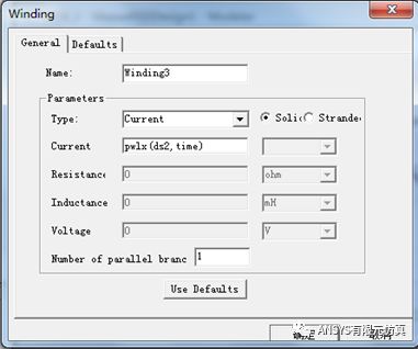

关于引用数据表格的函数,这里举例pwlx函数(图2.4)。它能引用分段线性数据集。函数参数为数据集名称和变量,这里的变量可以指X轴的数据,可以是时间或者位置信息。
图2.4 pwlx函数解释
这里加载电流的表达式为pwlx(ds2,time),指电流引用了名称为ds2的数据集,数据集的X轴为时间,数据集的Y轴当然是电流。如下图2.5。
图2.5 加载数据集电流

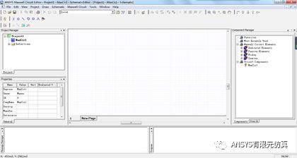

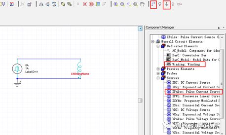

该方法需要借助ANSYS Electromagneticssuite的其他软件——ANSYS Maxwell Circuit Editor。如果用户安装的是ANSYS EM套件,那么该软件是包含在其中的,在开始菜单所有程序下就可以找到。从软件名字就可以知道它是用来设计一些电路的,用起来也比较简单拖拽几个模块连线就可以了。这里简单演示下怎么用Circuit Editor 编辑一个脉冲电路,并将脉冲电流文件导入到Maxwell模型中。
如有问题,可关注微信公众号ANSYS有限元仿真联系到作者。
打开外电路编辑软件,主界面如下图3.1。
图3.1 CircuitEditor主界面

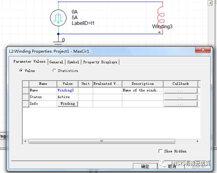

拖拽脉冲电流源,线圈,导线,接地单元组成下图3.2所示电路。原件用红色框已标出。
图3.2 脉冲电路

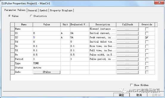

可以用鼠标右击脉冲电源选择properties菜单进入脉冲电流的参数设置窗口。如下图3.3。查询参数含义可以点击info行的Ipulse按钮,就会转到help解释页面。
图3.3 脉冲电流参数设置
然后更改线圈名称如下图3.4。注意外电路里的线圈名称要与Maxwell里面的线圈名称一致。这里都设置为Winding3。否则外电路里的线圈不能与Maxwell里的线圈联系起来。

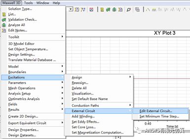

下一步到Maxwell中去导入该外电路文件。导入操作路径如下图3.5。
图3.5 导入外电路
然后进入编辑外电路窗口图3.6,点击Import Circuit选择刚刚保存的*.sph文件。

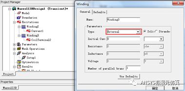

最后一步设置winding3的参数类型为External。
图3.7 设置线圈参数类型

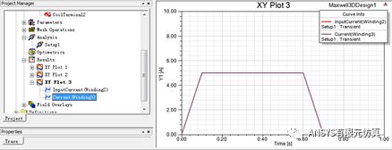

用一个小栗子计算了一下,再输出加载的电流,结果就是刚刚导入的脉冲电流。导入方法正确。
图3.8输出加载的电流
