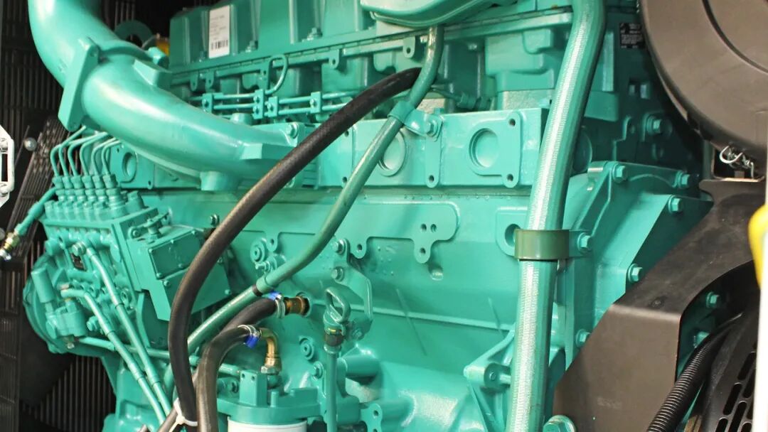

知识点:峰值负载
如果柴油发电机过载会怎样?
  当依赖柴油发电机的设施需要的电力超过发电机所能产生的电力时,就会发生发电机过载。其结果,当柴油发电机的需求过载时,通常会导致其发生故障并可能导致内部损坏。这对于较旧的发电机来说更为常见,但任何发电机在超过其电力需求时都可能出现过载。您的发电机可能过载的迹象包括过热、意外功率降低以及发电机排气中残留的烟灰。
  为防止发电机过载,购买适合电力消耗水平的正确功率的柴油发电机非常重要。如果购买涵盖最大输出功率的发电机超出您的预算,请注意您选择在停电期间运行哪些设备。一些发电机还受断路器保护,可防止发电机出现超额需求。
如何知道备用柴油发电机需要多大的功率输出?
  确定发电机的功率输出或尺寸是选择发电机的最重要方面之一。发电机的大小决定了在停电期间您可以在运行哪些设备。您需要的大小取决于您的发电机为您要供电的所有设备供电所需的峰值负载。峰值负载是当您的发电机为您的企业供电时将同时运行的所有单个设备负载的总和。
  当然,许多企业想要运行多个设备,因此峰值负载可能会更高。一些企业希望在停电期间不受限制地使用电力。与您只想为某些设备供电相比,它需要更大、更昂贵的发电机。
  您可以通过在停电期间将非关键负载的断路器切换到关闭位置来限制对关键负载的电力使用。为确保最重要的设备有足够的电源启动,您可能还需要安装关键负载面板。无论如何,在购买发电机之前确定您的峰值负载很重要。如果你的企业正准备配置柴油发电机,重庆康邦覆盖了全型号、全功率的柴油发电机,可满足您的所有需求。
