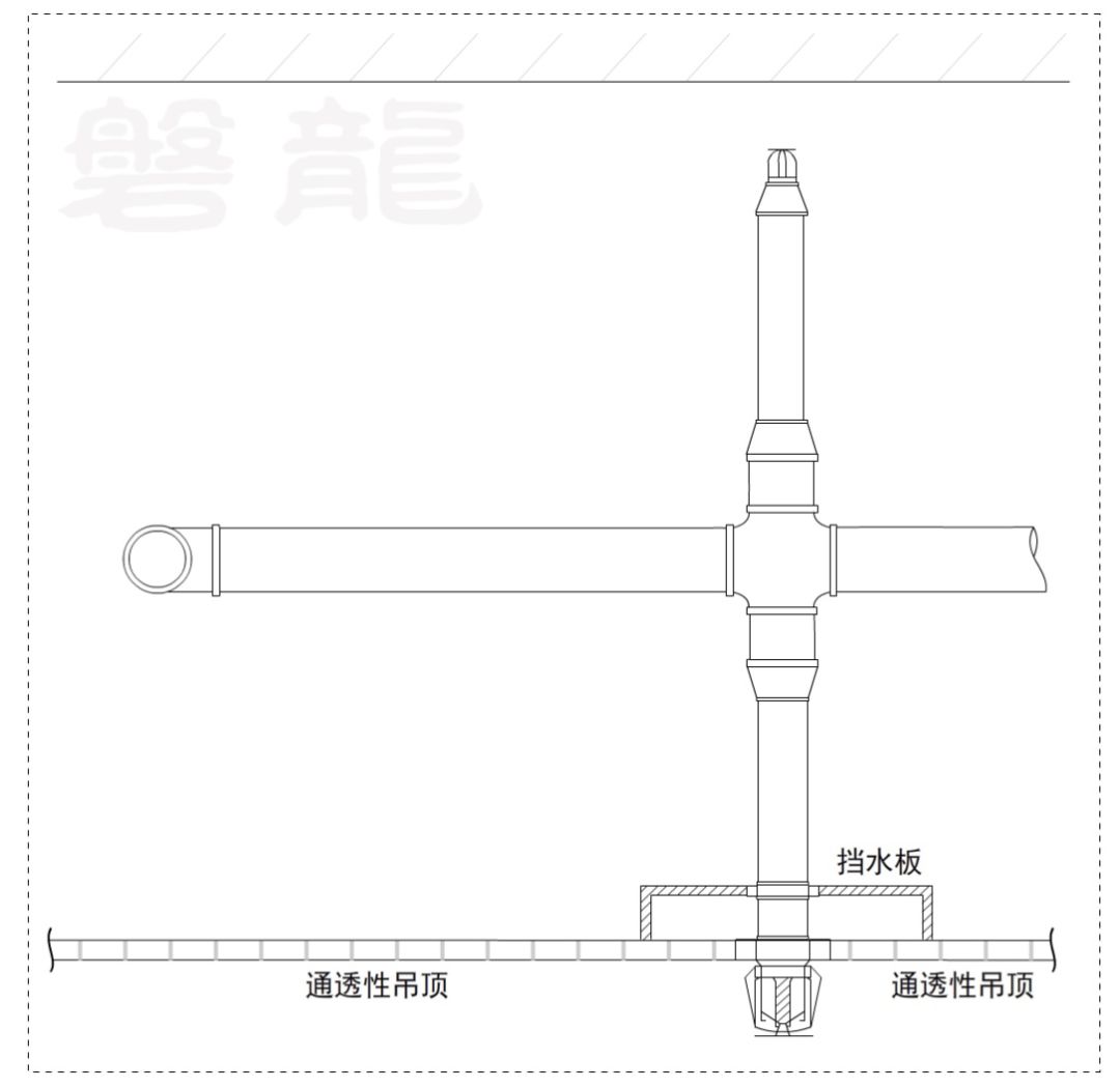

石峥嵘:对于需要在上方和下方同时设置洒水喷头的通透性吊顶场所,其设置条件和方式等存在较多争议,本文就相关要点说明如下:
根据《自动喷水灭火系统设计规范》要求:装设网格、栅板类通透性吊顶的场所,当通透面积占吊顶总面积的比例大于70%时,喷头应设置在吊顶上方,并符合下列规定:(7.1.13)
1 通透性吊顶开口部位的净宽度不应小于10mm ,且开口部位的厚度不应大于开口的最小宽度;
2 喷头间距及溅水盘与吊顶上表面的距离应符合7.1.13的规定。
一、依上述条文可知,以下两种情况,均需在吊顶上方和下方同时布置洒水喷头:
1、 当通透面积占吊顶总面积的比例不大于70%时,吊顶上方和下方应同时设置洒水喷头。
2、 当通透面积占吊顶总面积的比例大于70%,但不符合7.1.13的两个条件时,吊顶上方和下方应同时设置洒水喷头。
二、当吊顶上方和下方同时布置洒水喷头时,应注意以下要求:
1、装设网格、栅板类通透性吊顶的场所,系统的喷水强度应按《自动喷水灭火系统设计规范》表5.0.1、表5.0.4-1~表5.0.4-5规定值的1.3倍确定,且喷头布置应按本规范第7.1.13条的规定执行。(5.0.13)
2、报警阀组控制的洒水喷头数计算,仅需将数量较多一侧的洒水喷头计入报警阀组控制的洒水喷头总数。
3、关于系统的设计流量,吊顶的上方和下方应分别计算,以较大者为准。
4、安装在吊顶下方的洒水喷头,宜设置挡水板,为照顾美观,挡水板可设置在吊顶的内侧,如图所示:
