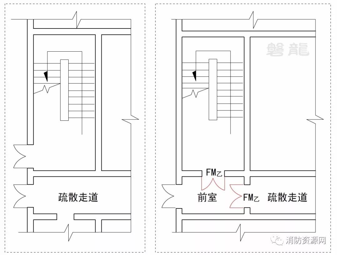

一、疏散楼梯间应在首层直通室外:
二、封闭楼梯间在首层直通室外确有困难时,可在首层采用扩大的封闭楼梯间。
楼梯间的首层可将走道和门厅等包括在楼梯间内形成扩大的封闭楼梯间,但应采用乙级防火门等与其他走道和房间分隔。
直通室外的门与楼梯间的距离一般不宜大于15m,确有困难时,不应大于30m。

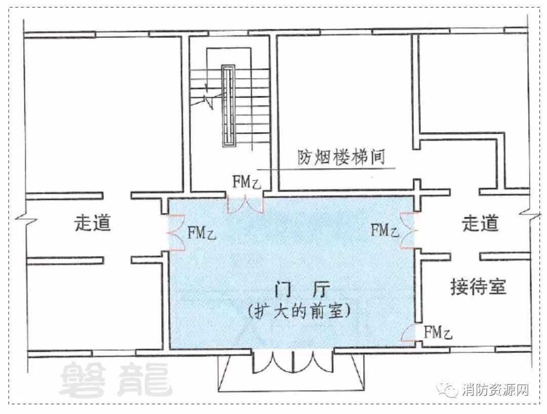

三、防烟楼梯间在首层直通室外确有困难时,可在首层采用扩大的防烟楼梯间前室。
楼梯间的首层可将走道和门厅等包括在楼梯间前室内形成扩大的前室,但应采用乙级防火门等与其他走道和房间分隔。
四、当层数不超过 4 层且未采用扩大的封闭楼梯间或防烟楼梯间前室时,可通过疏散走道或门厅直通室外,将直通室外的门设置在离楼梯间不大于 15m 处。
