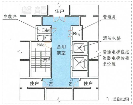

十二、普通电梯和消防电梯能否共处一室(普通电梯能否设在消防电梯前室或合用前室)?
公共建筑的前室,不应设置普通客货电梯!
住宅建筑中,确因功能需要,可以将普通客货电梯开设在消防电梯前室,也就是说,客货电梯和消防电梯可以共处一室。这时,客货电梯的防火措施应满足消防电梯标准。

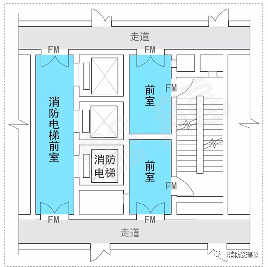

十六、相邻防火分区是否可以共用消防电梯?
原则上,不同防火分区的消防电梯不能共用,消防电梯应分别设置在不同防火分区内,且每个防火分区不应少于1台。
对于设置在地下的设备用房、非机动车库等防火分区,当受首层建筑平面布置等因素限制,分别设置消防电梯有困难时,可与相邻防火分区共用1台消防电梯,但应分别设置前室。
参:《公津建字【2015】27号》:关于消防电梯与楼梯间直通室外问题的复函!

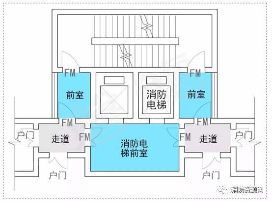

十七、疏散走道可否穿套消防电梯前室?
前室穿套应予禁止,原则上,疏散走道不可穿套消防电梯前室,但在住宅建筑中通常被许可(公共建筑应予禁止)。
1、公共建筑人员繁杂,直接影响消防电梯前室的封闭性能,且人员不一定熟悉现场环境,可能导致疏散盲区,不应许可。
2、住宅建筑人员较少且熟悉现场疏散环境,因此,在住宅建筑中,为了解决疏散走道双向疏散的问题,疏散走道通过独立的消防电梯前室(不能是合用前室)连通,虽然是一种不合适的方式,但通常被允许。
许可示例(示例5、示例6):本示例中,两边走道仅通过消防电梯前室连通,虽然有违反“疏散门应向疏散方向开启”的嫌疑,但通常是被许可的。
(示例5)
(示例6)

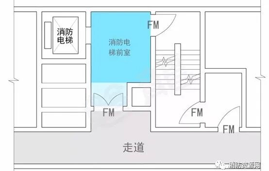

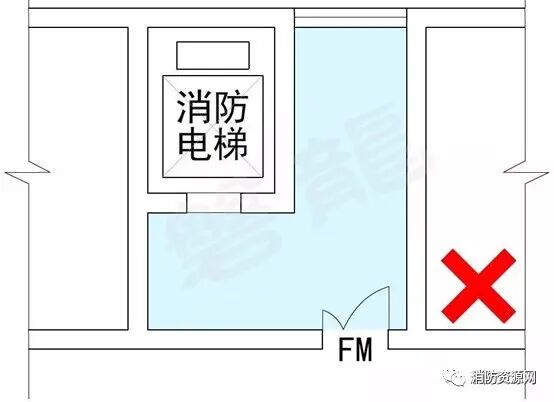

十九、对于不规则的消防电梯前室,尺寸及面积有哪些要求?
1、消防电梯前室的短边不应小于2.4m,主要是为了满足消防员整装和担架运输等功能要求,前室尺寸和面积,应是与消防电梯门正对的规则区域,不应通过过道、拐角等扩展区域来实现。
示例7的蓝色部份为电梯门的正对区域,蓝色部份短边不应小于2.4m。计算短边尺寸及前室面积时,不能利用不规则的浅蓝色部分。
示例8试图通过L形布局来满足短边尺寸不小于2.4m的要求或前室的最小面积要求,不应许可。
(示例7)
(示例8)
2、同理,对于不规则电梯厅,在保证消防电梯门正对区域满足短边尺寸及最小净面积要求的前提下,其他区域尺寸不做严格限制。
