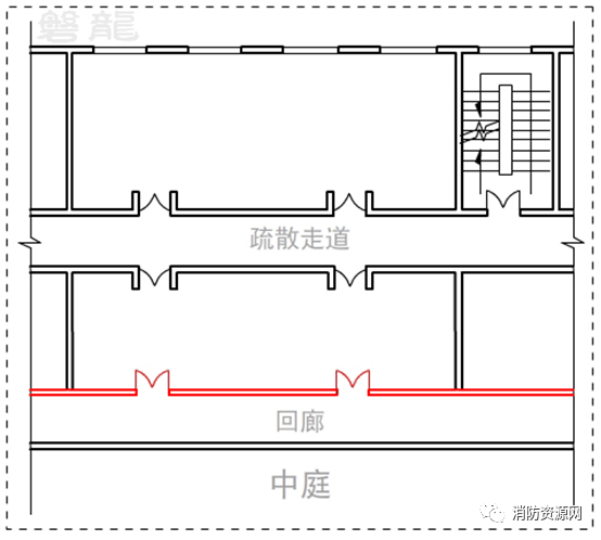

二、带回廊中庭和不带回廊中庭的区别?

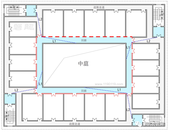

1、在一些中庭形式中,首层以上的楼层,设置回廊,实际上是将中庭扩展到了店铺外侧(图示1),更有利展示中庭效果,带回廊的中庭,要注意防火分隔和安全疏散的特殊要求:
1.1 防火分隔措施:
在店铺外墙(或外侧),应采取防火分隔措施,常见的防火分隔措施有防火隔墙、防火卷帘、防火玻璃和防火门、防火窗等,具体要求,参见《建规》第5.3.2-1条要求。
2.2 安全疏散:
店铺必须通过背向走道疏散,不能通过回廊疏散,回廊也不能通过店铺疏散,应通过与回廊相连的疏散走道疏散。
图片 (图示1)
注:本文图示中,防火隔墙用双红的墙线表示,防火玻璃和防火卷帘用粗红虚线表示,甲级防火门(防火窗)用红线门窗线表示。

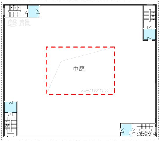

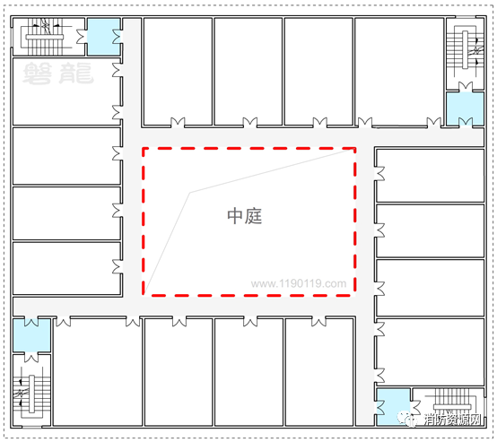

2、没有回廊的中庭,通常在中庭立面采取防火分隔措施(图示2),疏散方式可灵活处置,但也存在不少弊端。比如,超大城市综合体禁止采用折叠提升式防火卷帘,而垂卷式防火卷帘的最大跨度通常不超过10米,将不得不大量增加立柱,影响美观。
2.1 防火分隔措施:
在中庭立面采取防火分隔措施,通常采用防火卷帘或防火玻璃,以取得更好展示效果。
2.2 安全疏散:
防火分隔在中庭立面,其他建筑空间的安全疏散按常规公共建筑,疏散方式可灵活处置。

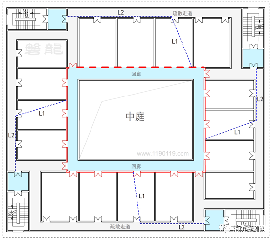

七、店铺和回廊,能否互相作为疏散通道?
店铺和回廊属于不同的火灾风险区域,不可以互相作为疏散通道。
设置回廊的中庭,在店铺外墙采取防火分隔措施,实际上是将中庭扩展到了店铺外侧(图示1),店铺必须通过背向走道疏散,不能通过回廊疏散,回廊也不能通过店铺疏散,应通过与回廊相连的疏散走道疏散。
1、设置回廊的中庭,店铺应通过背向走道疏散:
店铺人员的疏散,应通过店铺后面的疏散门、疏散走道进行疏散。
图示3中,疏散距离L1、L2,可以采用“大房间短走道”或“小房间长走道”的方式。
图示3中,有些部位可能通过回廊有更近的疏散距离,但仍应以L1、L2作为疏散距离控制原则。
(图示3)

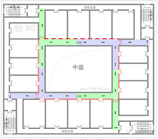

2、设置回廊的中庭,回廊区域不能通过店铺疏散,应通过与回廊相连的疏散走道疏散。
人员疏散路径的确立,应以“危险区域”→“次危险区域”→“相对安全区域”→“室外安全区域”为基本原则,回廊人员处于相对安全区域,不能通过店铺等危险区域疏散,应通过与回廊相连的疏散走道疏散。参见专题:从火灾风险等级,看安全疏散路径的确立原则!
图示4中,疏散路径的确立,不应通过房间区域,应通过与回廊相连的疏散走道疏散。
图示4中,可以将回廊视为无功能的房间,其疏散距离L1、L2的控制,可以采用“大房间短走道”或“小房间长走道”的方式,可视回廊部分为无功能的室内空间。
(图示4)
八、没有回廊的中庭,可以采用敞开式店面或普通防火玻璃隔墙吗?
没有回廊的中庭,在中庭立面采取了防火分隔措施,其他空间参公共建筑的相关要求处置:

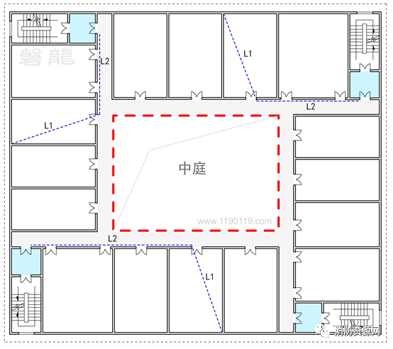

1、如将中庭四周的通道作为疏散走道,就必须满足疏散走道的要求,不能采用敞开式店面,也不能采用普通防火玻璃,对于商业建筑,其疏散距离L1、L2的控制,可以采用“大房间短走道”或“小房间长走道”的方式。(图示5)。
有关疏散走道的概念及误区,可参专题:疏散走道-20问!
(图示5)

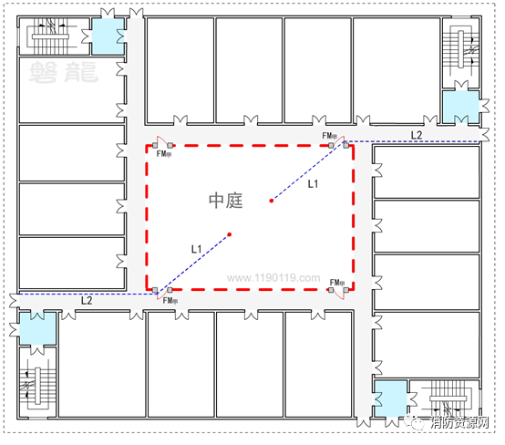

2、实际应用中,对于观众厅、展览厅、多功能厅、餐厅、营业厅等场所,可以参照《建规》5.5.17-4的大空间方式,采用敞开式结构(图示6)。
(图示6)
九、怎样处置中庭首层的安全疏散?
中庭首层区域,可参照“大房间短走道”的方式控制疏散距离。
通常情况下,中庭在首层的面积较大,逗留人员较多,火灾发生时,必须确保中庭部分的人员疏散,在图示6中,其疏散距离L1、L2的控制,可采用“大房间短走道”的方式!

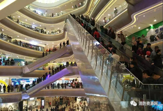

十五、自动扶梯等的上下连通空间,可否作为中庭看待?防火卷帘的应用长度是否需要限制?
依前所述,中庭是建筑中贯通多层的室内大厅,可以认为,建筑中贯通多层的室内大厅,只要符合《建筑设计防火规范》5.3.2的相关要求,即可作为中庭处置,防火卷帘的应用长度应不受《建规》6.5.3第1款限制。
实际上,在中庭内部设置自动扶梯是普遍现象,将自动扶梯视为去掉共享空间的中庭,降低了火灾风险,应予许可,防火卷帘的应用长度应不受《建规》6.5.3第1款限制。需要说明的是,自动扶梯人员更加密集,必须设置固定的疏散门,不应采用二步降落的防火卷帘替代疏散门。

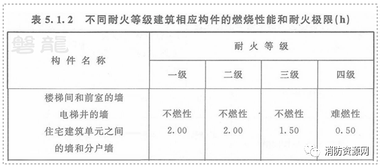

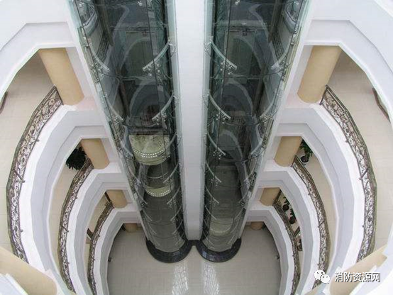

十六、中庭观光电梯,要注意哪些防火要求?
(图示9)
中庭设置观光电梯,与普通电梯要求一致,比如,电梯井的墙必须满足对应耐火极限要求,以免给中庭带来风险。设置于中庭的电梯井,通常采用防火玻璃墙,综合功能及观光要求,可能难以实现自动喷水灭火系统保护,可以采用A类防火玻璃。有关防火玻璃分类,可参专题:防火玻璃分类及应用,能否替代防火墙?为何无B类防火玻璃?
注:中庭作为独立的防火单元,电梯井的墙应为不燃性,耐火极限不应低于对应耐火等级建筑的耐火极限要求,对于四级耐火等级建筑,应为不燃材料,耐火极限不应低于1.0h。
