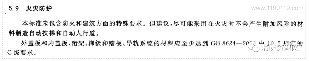

自动扶梯的产品标准,主要有《自动扶梯和自动人行道的制造与安装安全规范》(GB16899-2011),本标准对自动扶梯产品的火灾防护要求不高,仅5.9节提出相关要求:
本标准并未严格限制自动扶梯的燃烧性能,加上实际生产与产品标识往往存在偏差,因此,实际应用中的自动扶梯,存在一定火灾风险,除C级材料本身风险外,有些厂家采用了可燃性材料(比如可燃性ABS塑料等)。
注:建筑材料及制品的燃烧性能基本分级为A(A1、A2)、B1(B、C)、B2(D、E)、B3(F),C级为欧盟标准分级,对应我国GB8624-2006标准的B1级,B1级材料并非不燃材料,在有火源的条件下仍然会燃烧。具体参专题:燃烧性能-基本概念,一波三折的分级标准!
