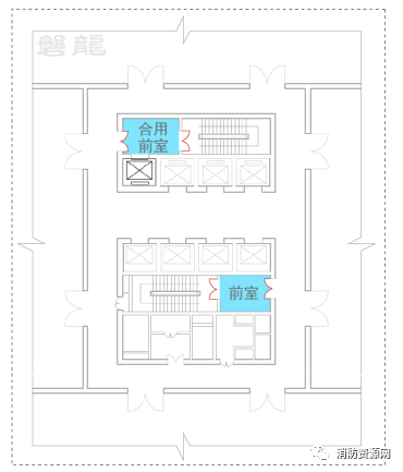

第一章  火灾风险等级的划分
合理划分室内区域的火灾风险等级,是安全疏散设计的基础!
为方便理解,我们按火灾危险程度,将室内房间等视为危险区域,疏散走道视为次危险区域,前室和疏散楼梯间视为相对安全区域,其中:
1. 危险区域:包括各室内功能房间等。
2. 次危险区域:包括疏散走道等。
3. 相对安全区域:包括防烟前室、疏散楼梯(间)、避难层、避难间、避难走道等。
4. 室外安全区域:包括室外地面、符合疏散要求并具有直达地面设施的上人屋面、平台以及符合《建规》第6.6.4条要求的天桥、连廊等。
5. 示例(图示1):
(图示1)

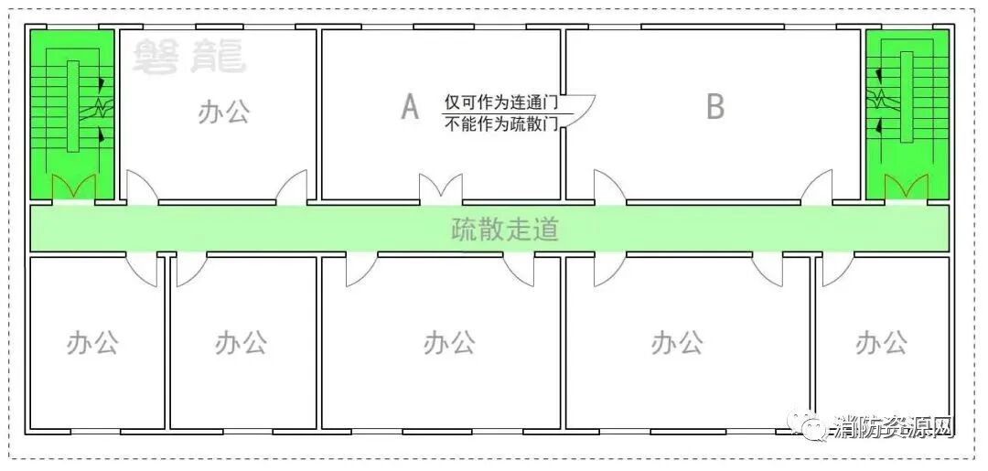

二、人员在疏散过程中,从危险区域(房间等)应进入次危险区域(疏散走道等)或相对安全区域、室外安全区域,不应通过其他危险区域疏散,示例:
图示2的办公室A需要两个疏散门,疏散门应直接通向疏散走道,不应通过其他房间疏散。
(图示2)

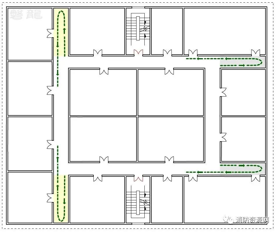

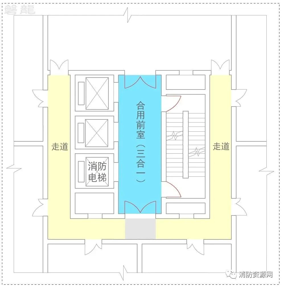

三、人员在疏散过程中,进入疏散走道(次危险区域)后,不应再进入房间等危险区域,示例:
1、图示3建筑需要两个安全出口,分别设置在疏散走道的两端,是合理的疏散方案;
(图示3)

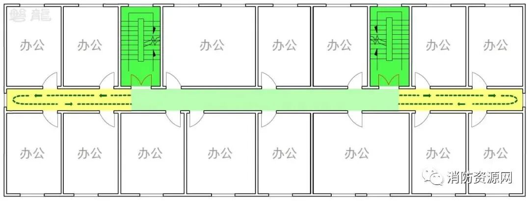

2、图示4将本建筑的右侧部分房间走道合并,左侧部分的疏散走道需要通过危险区域(合并后的房间)才能进入右侧楼梯,实为无效的疏散路径,导致左侧区域只具备一个有效的安全出口,对于需要不少于两个安全出口的建筑,应予禁止!
(图示4)

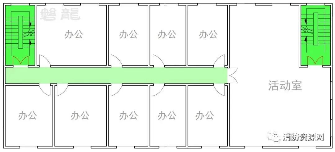

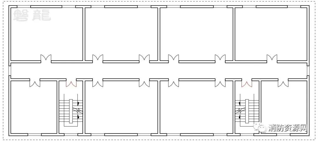

3、图示5将上部分走道封闭成功能房间,即使设置了连通门,也不应视为有效的疏散通道,两侧黄色走道部分,应视为袋形走道。
(图示5)

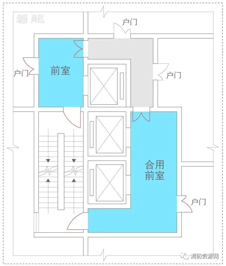

四、同理,进入前室或疏散楼梯间等相对安全区域后,就不应再进入走道等次危险区域:
图示6的户门直接对前室开放,不应再进入走道等次危险区域,本图示中前室内的户门,应视为只有一个安全出口。

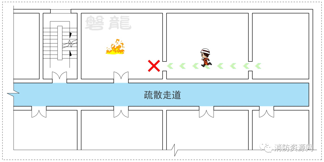

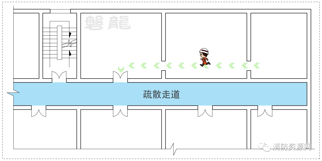

2、当室内房间采用嵌套(穿套)设置的方式时,内部房间一旦发生火灾,必须经过另一个危险区域才能到达疏散走道或安全出口,存在一定风险(图示8)。关键是,如果外部房间起火,将直接阻断内部房间的安全疏散(图示9)。因此,这种嵌套(穿套)设置的方式不应许可。
(图示8)
(图示9)

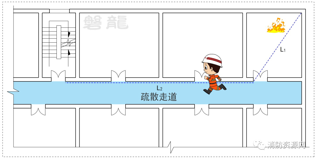

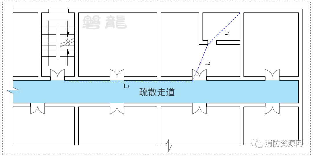

3、确因功能需要,嵌套(穿套)设置的房间不应超过一级,疏散距离应按人员行走的直线距离计算,在图示10的公共建筑中,示例房间内任一点至房间直通疏散走道的疏散门的直线距离,应为L1+L2。
(图示10)
二、人员疏散过程中,从危险区域(房间等)应进入次危险区域(疏散走道等)或相对安全区域、安全区域,不应通过其他危险区域疏散,示例:
图示11的办公室A需要两个疏散门,疏散门应直接通向疏散走道,不应通过办公室B疏散,办公室A和办公室B之间的门,可以作为连通门,不能作为疏散门。
(图示11)

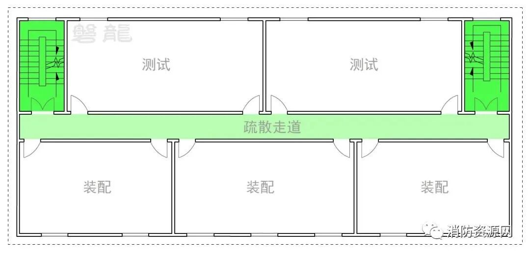

三、厂房仓库同样适应“危险区域”→“次危险区域”→“相对安全区域”→“室外安全区域”的基本疏散原则,应确保风险逐级递减,不应采用嵌套(穿套)设置的方式:
1、在图示12的厂房建筑中,同样应采用“房间”→“疏散走道”→“安全出口”的基本设置原则,确保风险逐级降低,厂房仓库疏散走道两侧的隔墙,其燃烧性能和耐火等级,应符合规范要求。
(图示12)

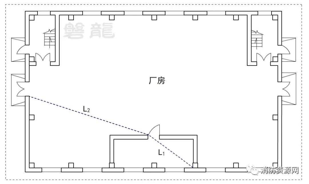

2、厂房仓库同样不应采用嵌套(穿套)设置的方式,确因功能需要,嵌套(穿套)设置的房间不应超过一级,疏散距离应按人员行走的直线距离计算,在图示13的厂房中,示例房间内任一点至安全出口的直线距离,应为L1+L2。
(图示13)

“前室穿套”,也称“前室套前室”,通常是指通过一个楼梯间前室(含合用前室)进入另一个楼梯间前室的疏散方式。从疏散路线上讲,从一个前室进入了另一个前室,或者从一个前室通过走道进入另一个前室,都属于“前室穿套”。
前室是防烟楼梯间的基本要素,由第一章基本原则可知,安全疏散应遵行“走道(或户门)→前室→楼梯间”的基本规则。进入前室,就已抵达安全出口,应从疏散楼梯撤离,不能再进入了另一个前室,更不能通过走道(不安全区域)进入了另一个前室。
以此为原则,除非是“两个疏散楼梯共用前室”的情况,其他前室均应只具备一个安全出口。也就是说,凡户门对楼梯间独立前室(或合用前室)开放的情况,均只能视为一个安全出口。这是基本规则,否则必将衍生极端方案,规范条文形成虚设。
“前室穿套”违背疏散路径的基本原则,容易衍生极端方案,且基本属于“更不方便使用和更不利于安全疏散”的方式,是用于规避规范条文的取巧措施,应予禁止。

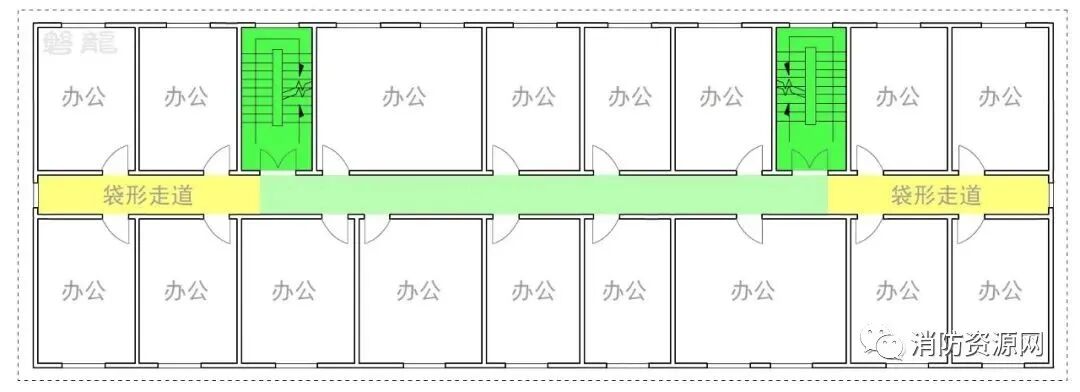

第六章 一字形走道 & 单向.双向疏散走道
一字形走道是最常见的疏散走道形式,是所有疏散路径形式的基本要素!
通常情况下,一字形走道可分解为单向走道(袋形走道)和双向走道(位于两个安全出口之间的走道)。

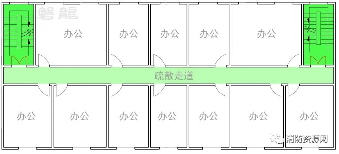

一、图示14的一字形疏散走道,设置有两个疏散楼梯,两个安全出口之间的疏散门具备双向疏散功能,对应走道为双向疏散走道,安全出口两端的走道为单向疏散走道,即袋形走道:
(图示14)

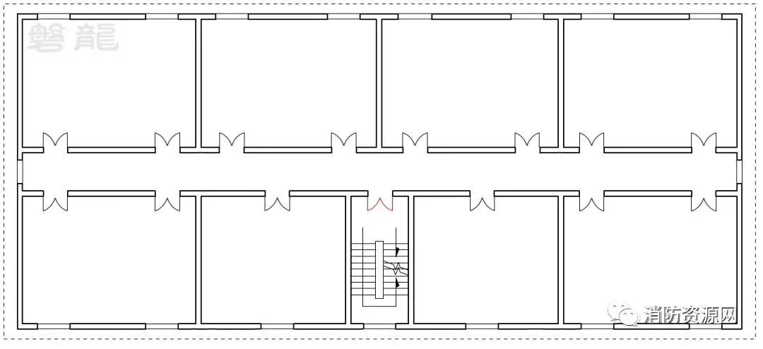

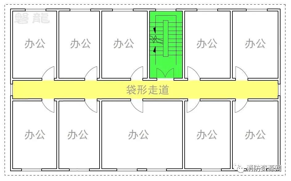

二、图示15的一字形疏散走道,仅设置有一个疏散楼梯,疏散走道的所有疏散门均为单向疏散,整个疏散走道均应视为单向疏散走道,即袋形走道:
(图示15)
三、关于双向疏散走道和单向疏散走道(袋形走道)的概念和应用,参本文第十二章理解!

三、袋形走道示例:
示例1:在只有一个安全出口的疏散走道中,疏散走道都是以袋形走道的形式存在。
(图示16)
示例2:在有两个安全出口的建筑中,两个安全出口两侧的走道属于袋形走道。
(图示17)

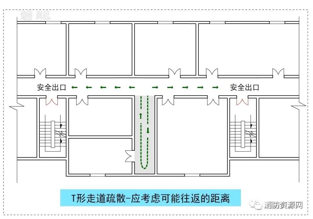

第八章 T形(丁字形)走道-宜与忌
T形走道也称为丁字形走道,是消防安全疏散设计中不可回避的形式。

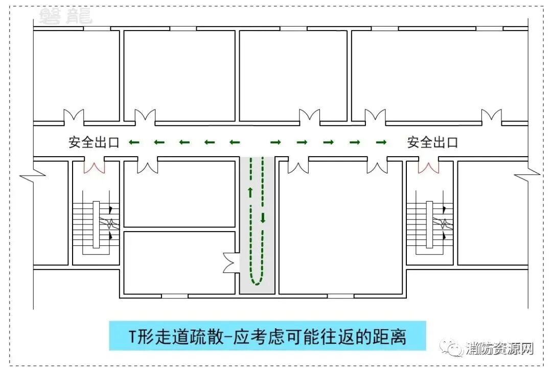

一、T形走道的疏散距离应考虑可能在T形走道内往返的距离(图示18):
(图示18)

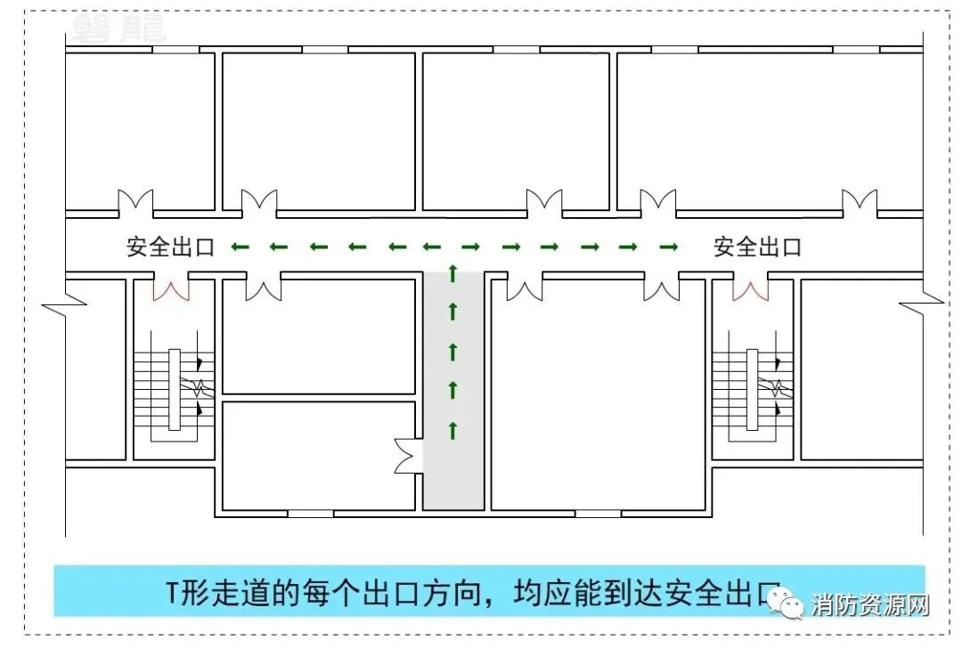

二、T形走道的每个出口方向,均应能到达安全出口(图示19)。
(图示19)

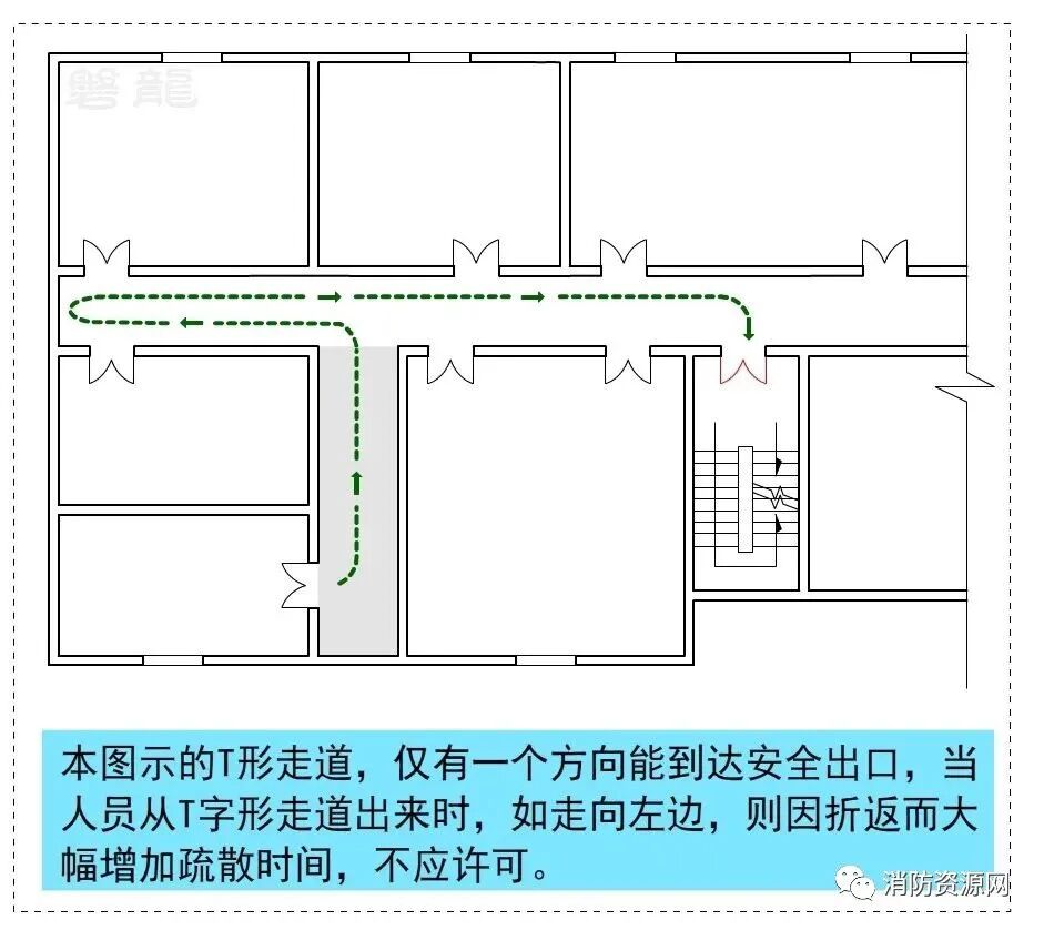

二、仅有一个方向能到达安全出口的T形走道,不宜采用:
图示20所示的T形走道,仅有一个方向能到达安全出口,当人员从T字形走道出来时,如向左边疏散,则因折返而大幅增加疏散时间,不应许可。确有需要时,应按袋形走道处理,并按最不利情况下的折返长度复核安全距离,参见图示21。
(图示20)
(图示21)

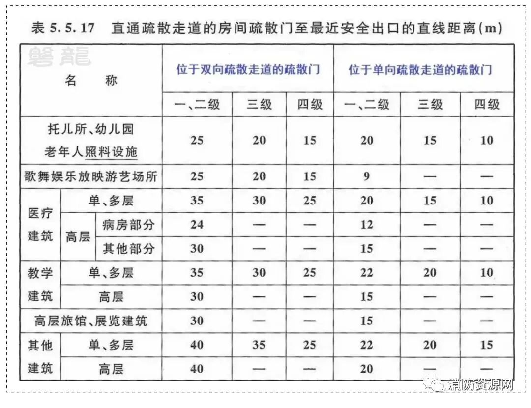

注:本图示仅有一个方向能到达安全出口,不应许可。确有需要时,宜按袋形走道处理,按最不利情况下的折返长度计算疏散距离,即:(a+2b+c)≤L1且(b+2a+c)≤L1。L1为《建规》5.5.17所述“位于袋形走道两侧或尽端的疏散门至最近安全出口的直线距离”,比如,一二耐火等级的高层教学建筑:L1=15m。

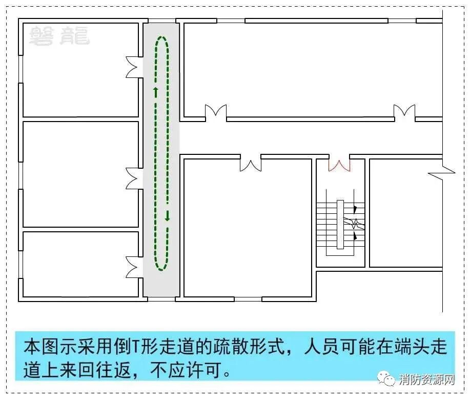

三、倒T形走道的疏散形式,不应采用:
图示22中,出现了倒T形走道的疏散形式,人员可能在端头的走道上来回往返,不应采用。
(图示22)

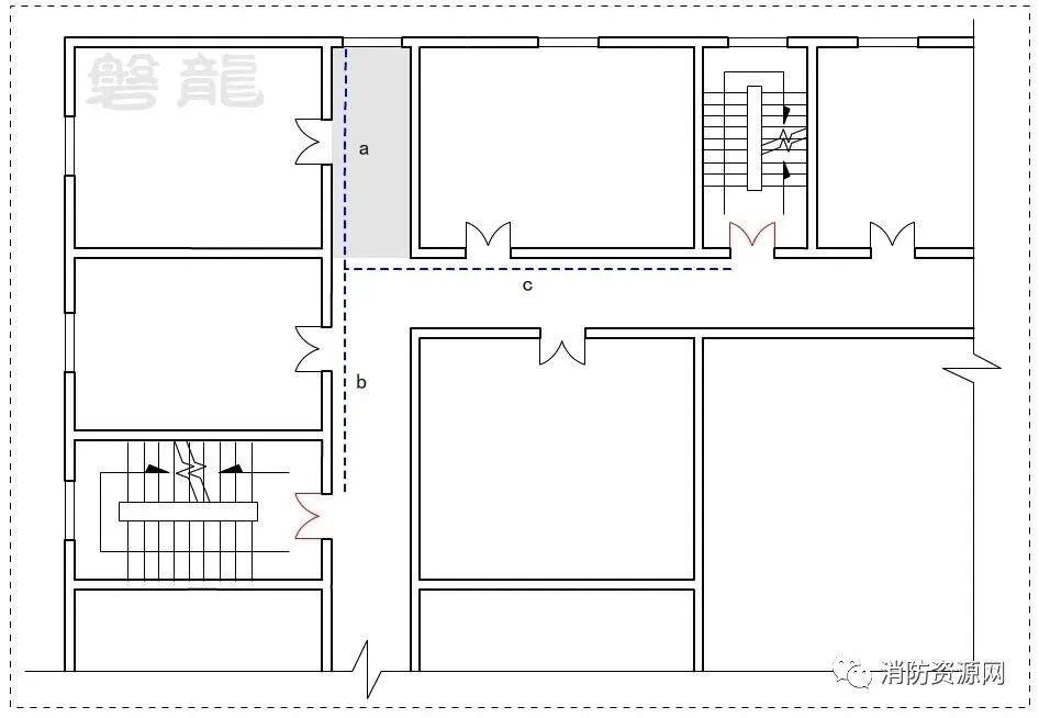

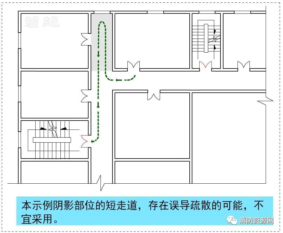

四、特殊形式的T形疏散走道,应严格控制疏散距离:
图示23类似的疏散走道,阴影部位的短走道,存在误导疏散的可能,不宜采用。确需采用时,应满足相关条件,参见图示24。
(图示23)
(图示24)
注:本图示23、图示24的阴影部位走道,不宜采用。确需采用时,应按直线方向行走的疏散习惯,保证a 建规 》 5.5.17 所述“位于两个安全出口之间的疏散门至最近安全出口的直线距离”。

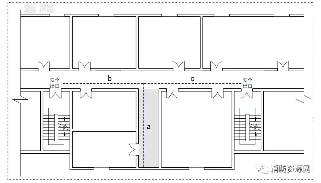

第九章 T形走道-疏散距离的计算规则

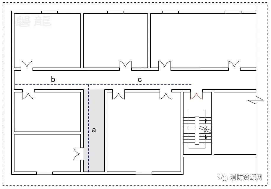

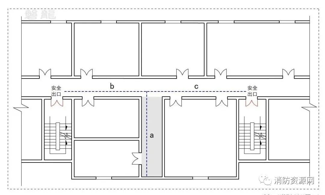

一、T形走道的疏散,应考虑可能在单向走道内往返的距离:
T形走道也称丁字形走道,应考虑可能在单向疏散走道内往返的距离,如图示25、图示26所示,应将其中的单向疏散走道部分距离(a)加倍计入安全疏散距离,且应保证a小于两翼距离(b、c),即应满足以下三个条件:
1. T形走道的每个出口方向,均应能到达安全出口。
2. a<b且a<c。
3. 2a+b≤L或2a+c≤L,L为《建规》5.5.17所述“位于两个安全出口之间的疏散门至最近安全出口的直线距离”。
(图示25)
(图示26)
二、托儿所、幼儿园,老年人照料设施,歌舞娱乐放映游艺场所等,不宜出现T形走道的形式,确有需要,宜按《建规》5.5.17袋形走道处理,即a+b或a+c不应超过5.5.17袋形走道的距离要求。

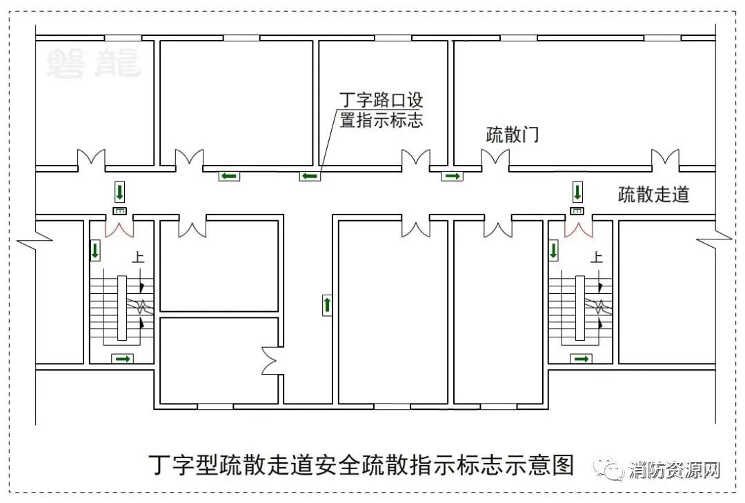

一、疏散走道的疏散指示标志设置要求:
疏散走道的疏散指示标志设置,应与对应的疏散路径相对应,疏散指示标志应指向最近的疏散路径。图示27的丁字形路口,需增设指示标志,指向疏散距离较短的方向:
(图示27)

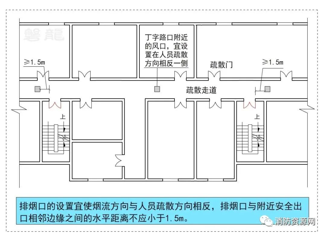

二、疏散走道的排烟口设置要求:
对于设置机械排烟系统的疏散走道,排烟口的设置宜使烟流方向与人员疏散方向相反,排烟口与附近安全出口相邻边缘之间的水平距离不应小于1.5m。图示28的丁字形路口设置的排烟口,应设置在疏散距离较长的一侧,使烟流方向与人员疏散方向相反:
(图示28)

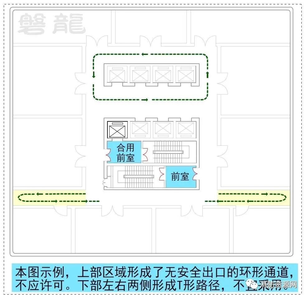

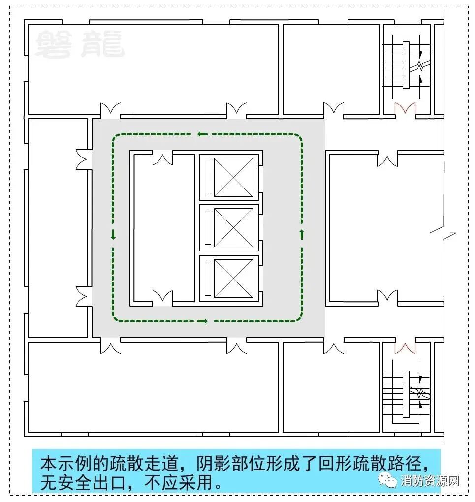

第十一章 环形(回形)走道
一、环形(回形)走道是较为常见的形式,高层建筑的核心筒,通常会设置环形疏散走道(图示29)。
(图示29)
注:环形走道形式多样,图示29仅供参考!
二、没有安全出口的环形疏散路线,不应许可!
1、图示30、图示31所示的疏散走道,示例部位形成环形疏散路径,没有安全出口,不应采用。
(图示30)
(图示31)
三、带T形短走道的环形疏散路线,应严格控制疏散距离!
1、图示32的方案,上部区域形成了无安全出口的环形通道,不应许可。下部左右两侧形成T形路径,这类T形路径不宜采用。
(图示32)
2、图示33的方案,左侧区域的T形路径出来以后,没有直达安全出口,不宜采用,右侧区域的T形路径应严格控制疏散距离。
(图示33)

单向疏散走道是不利于安全疏散的,在单向走道内,人员存在折返的可能,从《建规》表5.5.17和表5.5.29可知,高层建筑类别的单向疏散走道,均考虑了走道往返距离,以高层教学建筑为例,双向疏散走道的距离为30m,单向疏散走道的距离15m。

示例:我们将《建规》表5.5.17的原表和修改表列示如下:
1、《建规》表5.5.17,原表:
2、《建规》5.5.17修改表(修改内容用蓝色的字体表示):
