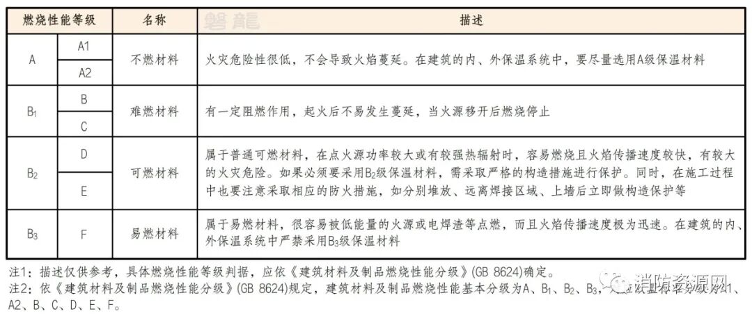

第八章 燃烧性能分级·发展历程
一、燃烧性能概念,分级评定标准:
1、燃烧性能的概念。
燃烧性能是在规定条件下,材料或物质的对火反应特性和耐火性能。其中,对火反应是在规定的试验条件下,材料或制品遇火所产生的反应;耐火性能是建筑构件、配件或结构在一定时间内满足标准耐火试验的稳定性、完整性和(或)隔热性的能力。
2、燃烧性能分级的目的。
燃烧性能分级的目的,是确定材料自身的燃烧特性及耐火性能,为相关标准及规范提供分级参考,统一分级依据,并指导建筑材料、制品及建筑构件的选材应用。
3、燃烧性能的分级及评定标准。
《建筑材料及制品燃烧性能分级》GB 8624 (简称GB 8624)规定了燃烧性能的分级及评定标准,建筑材料、制品及建筑构件的燃烧性能等级,应依GB 8624的有关规定,经检测确定。
注:为方便实际应用,《 建筑内部装修设计防火规范 》的第三章和《 建筑设计防火规范 》的附录表,对常用材料和构件的燃烧性能等级划分进行了举例,可作为应用参考。
4、建筑构件、装饰及保温材料等,均需满足一定的燃烧性能要求。
二、燃烧性能分级-发展及变更历程!
1、在GB 8624-1997中,建筑材料燃烧性能分级为A(不燃材料)、B1(难燃材料)、B2(可燃材料)、B3(易燃材料)。
GB 8624-1997规定了建筑材料燃烧性能的评定和分级标准,GB8624-88相比,增设了A级复合(夹芯)材料。
依本标准要求,燃烧性能级别划分为A、B1、B2和B3,其中A级包括A级匀质材料和A级复合(夹芯)材料。
2、在GB 8624-2006中,采用欧盟标准EN 13501-1:2002,将材料燃烧性能级别划分为A1、A2、B、C、D、E、F七级。
GB 8624-2006采用欧盟标准 EN 13501-1:2002《建筑制品和构件的火灾分级第1部分:用对火反应试验数据的分级》(英文版),对材料燃烧性能级别的划分,由GB 8624-1997的五级改为A1、A2、B、C、D、E、F七级。其与 EN 13501-1:2002的主要差异在于除了全部采用EN 13501-1:2002 规定的试验方法和等级划分外,对部分级别还规定了附加燃烧生成物的毒性试验要求。
3、在GB 8624-2012中,考虑我国工程建设实际情况,明确建筑材料及制品燃烧性能基本分级为A 、B1、B2、B3 ,同时建立了与欧盟标准分级A1、A2、B、C、D、E、F的对应关系。(表1)
从GB 8624-2006实施情况看,存在燃烧性能分级过细,与我国当前工程建设实际不相匹配等问题。为此,GB 8624-2012明确建筑材料及制品燃烧性能基本分级为A、B1、B2、B3,同时建立了与欧盟标准分级A1、A2、B、C、D、E、F的对应关系,并采用了欧盟标准EN 13501-1:2007的分级判据。
建筑材料及制品-燃烧性能基本分级(表1)
注:上表引自《建筑设计防火规范图示及应用》
三、实际应用。
由上可知,依现行标准GB 8624-2012规定,建筑材料及制品燃烧性能分级为A(不燃材料)、B1(难燃材料)、B2(可燃材料)、B3(易燃材料),实际应用中,对于部分沿用GB8624-2006版标准的产品,以及部分涉外产品,其燃烧性能分级仍可能采用A1、A2、B、C、D、E、F七级分类,对应关系参表1。
四、总结:
GB 8624-2012为现行标准,依此,目前的建筑材料及制品燃烧性能分级应为A(不燃材料)、B1(难燃材料)、B2(可燃材料)、B3(易燃材料),实际应用中,对于部分沿用GB8624-2006版标准的产品,以及部分涉外产品,其燃烧性能分级仍可能采用A1、A2、B、C、D、E、F七级分类,对应关系参表1。

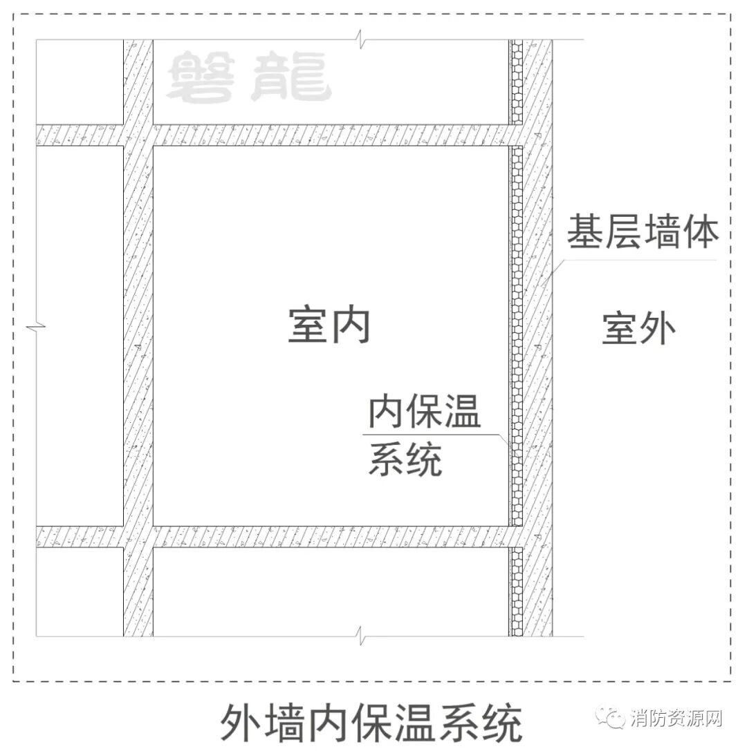

二、内保温系统
1、概念及构造。
外墙内保温系统的保温材料设置在建筑外墙的室内侧,由保温层、防护层等组成,主要对外墙内表面起保温作用,简称内保温系统。【图示1】
【图示1】
2、主要特点及适应范围。
相对外保温系统,内保温系统工艺较为简单,施工方便。但内保温系统的热桥部位较多,节能效果较差,比较适合建筑保温隔热指标要求不高、所在气候条件不太恶劣的地区应用,比如,长江流域所在的夏热冬冷气候区等。
3、防火要求。

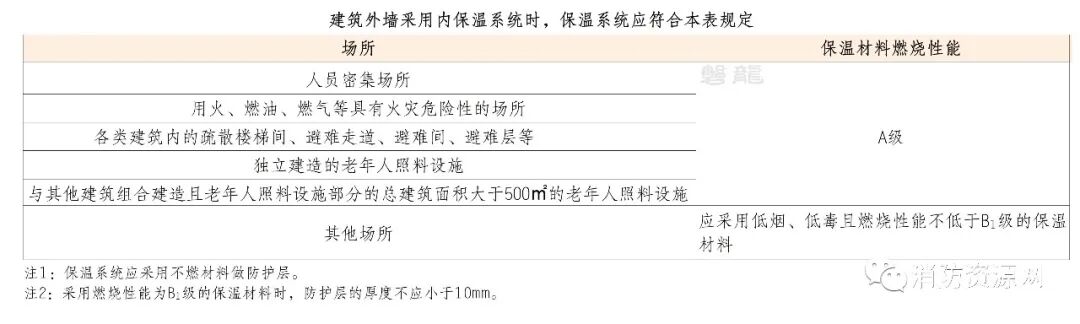

内保温系统的保温材料设置在建筑外墙的室内侧,与外保温系统相比,有房间及楼板的阻隔,火灾蔓延速度相对较慢。但内保温系统材料遇热或燃烧分解产生的烟气和毒性,可直接威胁人员安全,除规范要求采用A级保温材料的情形外,其他均应采用低烟、低毒且燃烧性能不低于B1级保温材料。
内保温系统的防火要求主要与建筑功能相关,与建筑高度关联不大,主要要求如下:
4、防火图示。
保温系统应采用不燃材料做防护层【图示2】,对于允许采用燃烧性能为B1级的保温材料的场所,防护层的厚度不应小于10mm【图示3】。

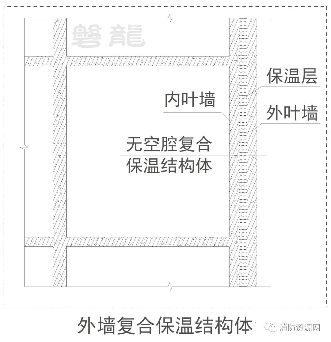

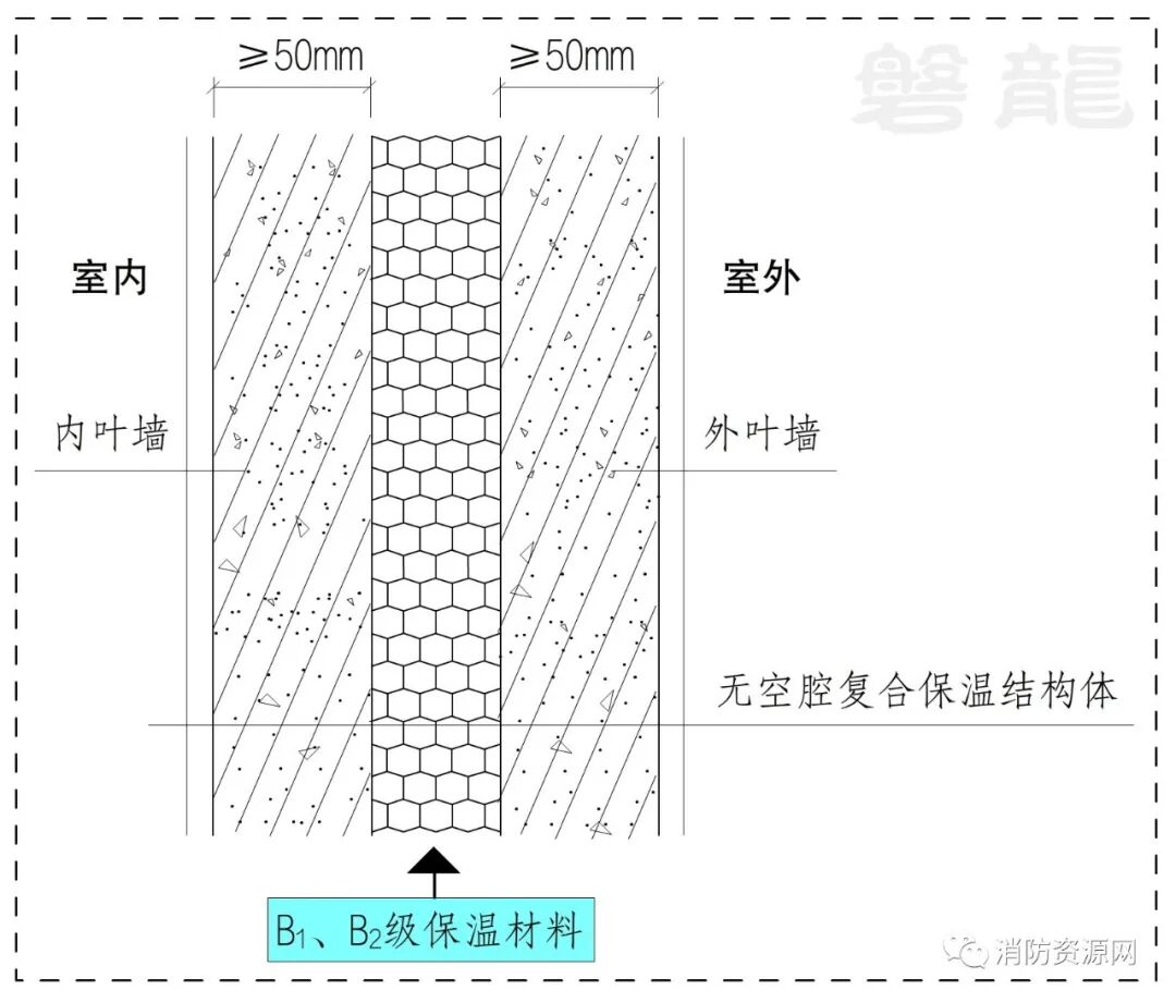

三、夹心保温系统
1、概念及构造。
夹心保温系统由内叶墙、保温层、外叶墙构成,内、外叶墙之间填充保温材料,形成夹心复合外墙。【图示4】
外叶墙:在夹心保温系统中,作为装饰层的外侧砌块墙体,称为外叶墙。
内叶墙:在夹心保温系统中,作为主体结构的承重墙体(或填充墙),设置在内侧,此结构层称为内叶墙。
【图示4】
2、主要特点及适应范围。
夹心保温系统防火性能高,但墙体较厚,构造工艺相对复杂,且不能有效解决热桥问题,已较少使用。
3、防火要求。
采用夹心保温系统的外墙,保温层与两侧页墙及结构受力体系之间不应存在空隙或空腔【图示5】,保温材料与两侧墙体构成无空腔复合保温结构体,该结构体应符合相应耐火等级建筑的外墙耐火极限要求。
当保温材料的燃烧性能为B1、B2级时,保温材料两侧叶墙应采用不燃材料且厚度均不应小于50mm【图示6】。
4、防火图示。
【图示5】
【图示6】
5、使用年限。
保温材料及整体系统的使用年限应与房屋建筑结构的设计使用年限一致,砌体安全等级应与主体结构相同。

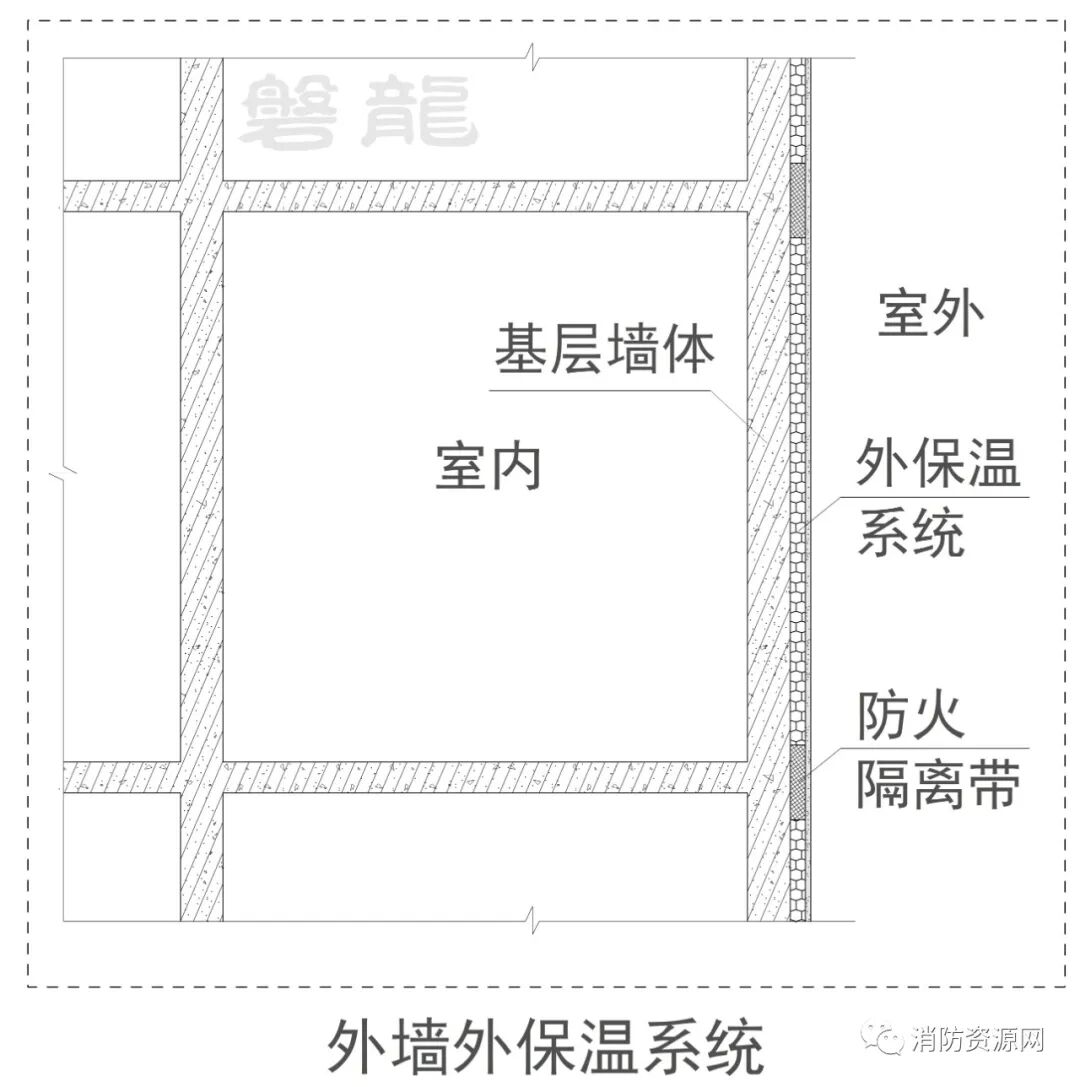

四、外保温系统
1、概念及构造。
外墙外保温系统的保温材料设置在建筑外墙的室外侧,由保温层和防护层组成,主要对外墙外表面起保温作用,简称外保温系统。【图示7】
【图示7】
2、主要特点及适应范围。
外墙外保温技术起源于20世纪40年代的欧洲,几十年来,欧美对此类外墙外保温系统进行了大量的基础研究,并已形成健全的、系统的规范标准体系。我国有关保温系统的各项配套材料标准,以及相关实验方法标准等也已形成了比较完整的体系,并在符合我国国情的基础上不断向国际先进水平靠拢,是目前应用较多的保温系统形式。
外墙外保温置于建筑物外墙外侧,能充分发挥保温材料的保温效能,达到较高的节能效果,较适应于寒冷与严寒地区。
3、防火要求。
室外氧气充足,外保温系统一旦发生火灾,蔓延迅速,目前尚无合适的扑救措施,尤其对于有空腔的外保温系统,因烟囱效应而造成火势发展更快。

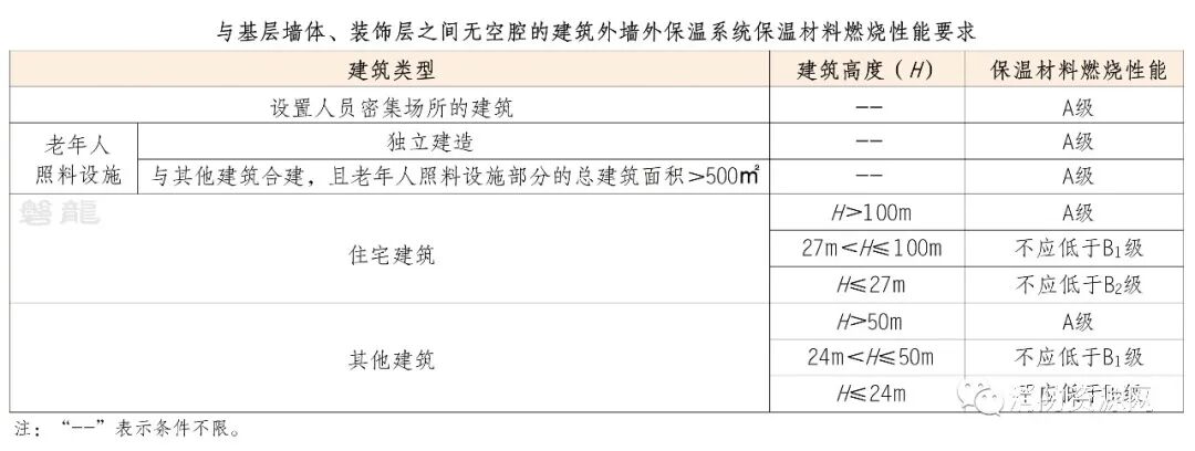

(1) 与基层墙体、装饰层之间无空腔的建筑外墙外保温系统,其保温材料应符合下列规定:

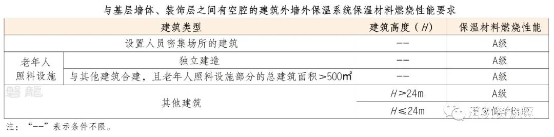

(2) 与基层墙体、装饰层之间有空腔的建筑外墙外保温系统,其保温材料应符合下列规定:
注1:以上图表引自《建筑设计防火规范图示及应用》。
注2:有空腔的外保温系统,包括幕墙与建筑外墙基层墙体之间的空腔、保温材料与基层墙体及保护层、装饰层之间的空腔等,可不包括采用粘贴方式施工时在保温材料与墙体找平层之间形成的空隙。

(1) 当建筑的外墙外保温系统按本节规定采用燃烧性能为B1、B2级的保温材料时,应符合下列规定:【图示8】
① 除采用B1级保温材料且建筑高度不大于24m的公共建筑或采用B1级保温材料且建筑高度不大于27m的住宅建筑外,建筑外墙上门、窗的耐火完整性不应低于0.50h。
② 应在保温系统中每层设置水平防火隔离带。防火隔离带应采用燃烧性能为A级的材料,防火隔离带的高度不应小于300mm。
【图示8】
(2) 建筑的外墙外保温系统应采用不燃材料在其表面设置防护层,防护层应将保温材料完全包覆【图示9】。当采用B1、B2级保温材料时,防护层厚度首层不应小于15mm,其他层不应小于5mm【图示10】。
