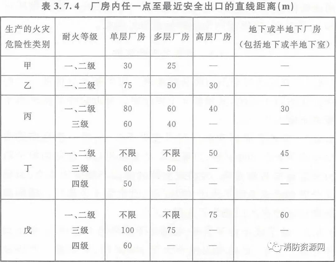

依《建规》3.7.4要求,厂房内任一点至最近安全出口的直线距离不应大于表3.7.4的规定:
由本规定可知,影响厂房建筑疏散距离的因素,主要包括火灾危险性类别、建筑分类等。火灾危险性越大,疏散距离越小;高层建筑严于单多层建筑,地下建筑严于地上建筑;耐火等级越高,疏散距离越长,对于一、二耐火等级的丁、戊类单、多层厂房,疏散距离不限。

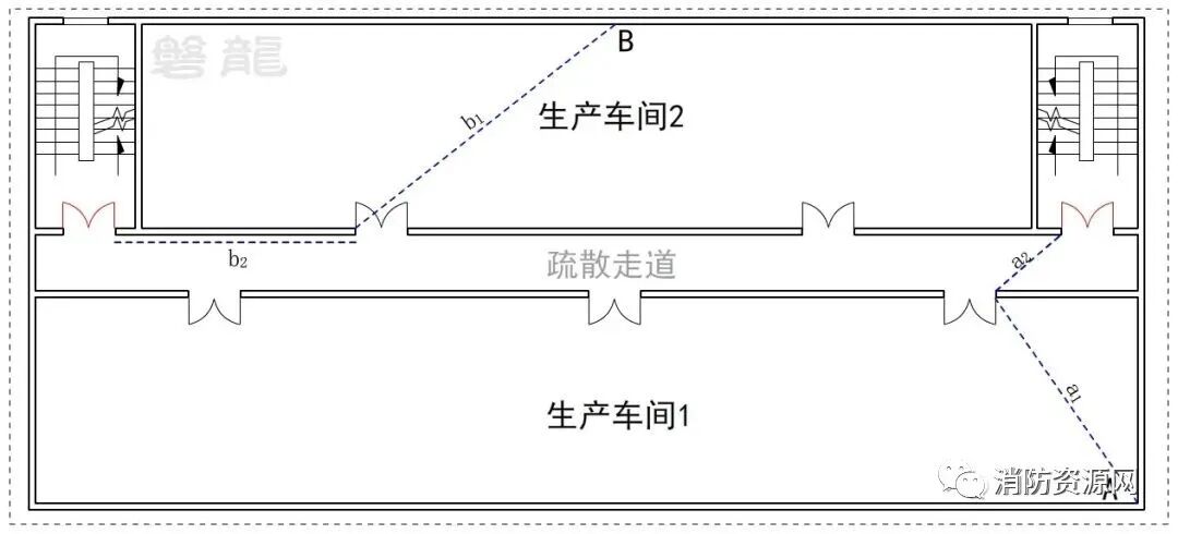

示例1:图示1的厂房建筑,A点至最近安全出口的距离为a1+a2,B点至最近安全出口的距离为b1+b2。比如,一、二耐火等级的丙类高层厂房,(a1+a2)和(b1+b2)均不应大于40m。

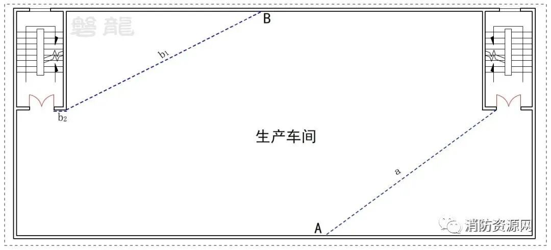

示例2:图示2的厂房建筑,A点至最近安全出口的距离为a,B点至最近安全出口的距离为b1+b2。比如,一、二耐火等级的丙类高层厂房,a和(b1+b2)均不应大于40m。
