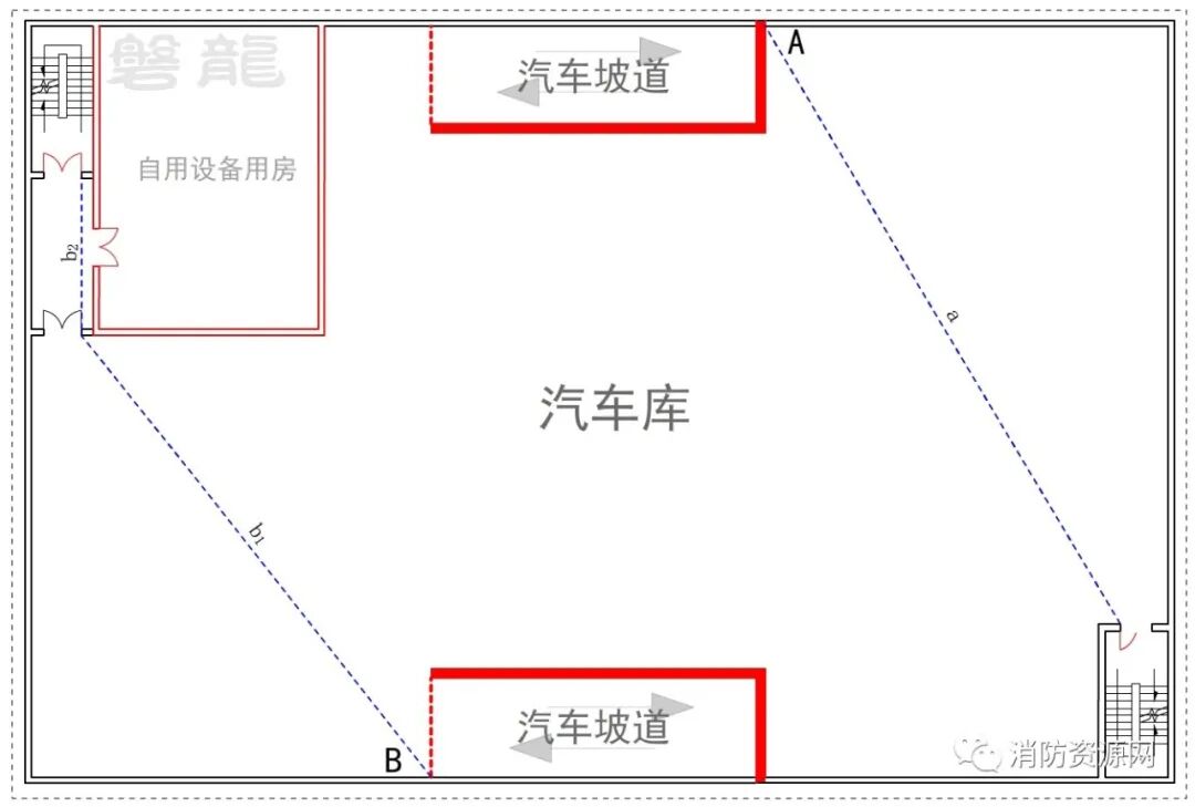

4、示例:
图示1的汽车库,A点至最近安全出口的距离为a,B点至最近安全出口的距离为b1+b2,a、(b1+b2)均不应大于45m,当设置自动喷水灭火系统时,不应大于60m。
(图示1)
