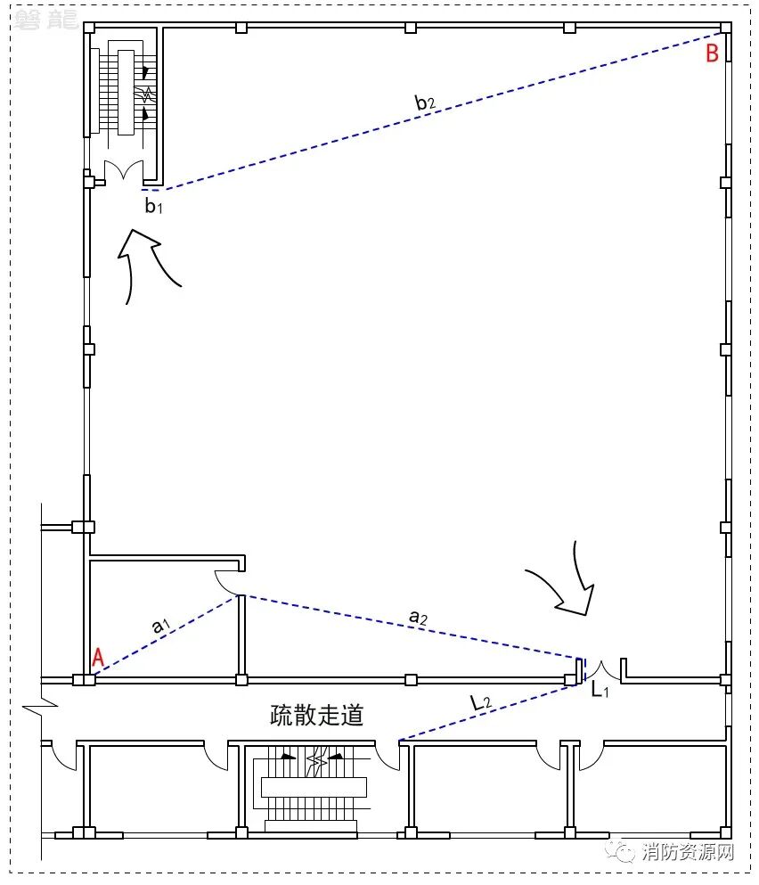

1、公共建筑的安全疏散距离,包括房间内任一点至房间疏散门的直线距离,以及房间疏散门至最近安全出口的直线距离,疏散距离需考虑墙体遮挡的影响,可不考虑家具、桌椅、货架等的影响。
示例:
图示1的公共建筑,A点至最近安全出口的疏散距离包括A点至最近疏散门的直线距离(a1+a2),以及疏散门至最近安全出口的直线距离(L1+L2);B点至最近安全安全出口的直线距离为(b1+b2)。

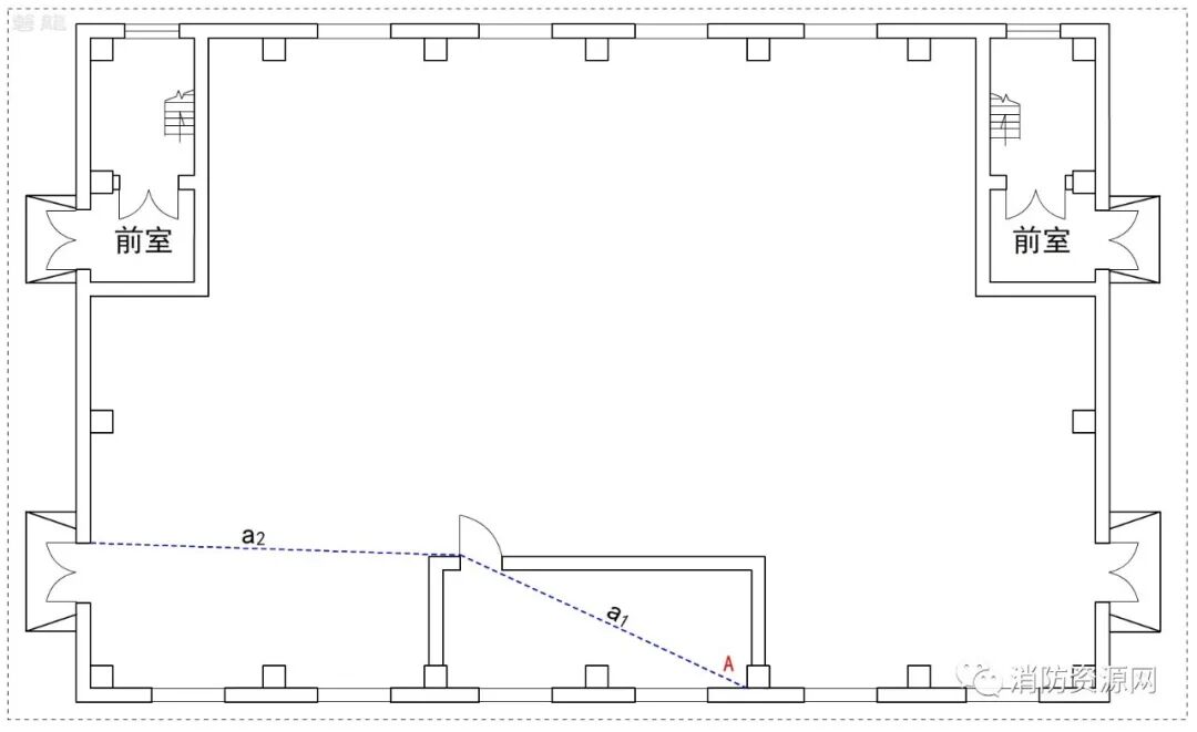

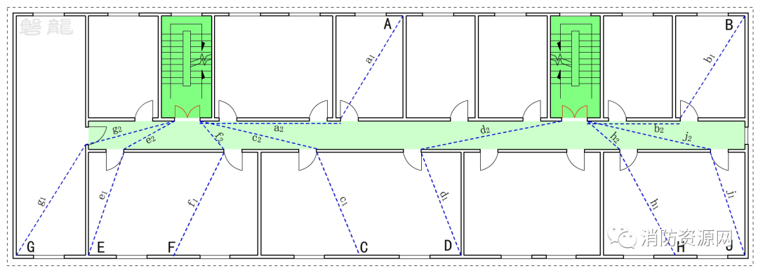

图示2的公共建筑,室内A、B、C、D、E、F、G、H、J至房间疏散门的距离为a1、b1、c1、d1、e1、f1、g1、h1、j1,房间疏散门至安全出口的距离为a2、b2、c2、d2、e2、f2、g2、h2、j2。

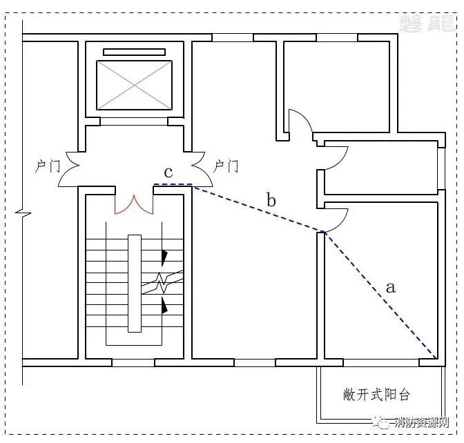

2、住宅建筑的安全疏散距离,包括户内任一点至疏散户门的直线距离,以及户门至最近安全出口的直线距离,疏散距离需考虑墙体遮挡的影响,可不考虑家具等的影响。
示例:图示3的住宅建筑,户内最远点至安全出口的疏散距离,包括最远点至疏散门的疏散距离(a+b),以及疏散门至安全出口的疏散距离c。  注:敞开式阳台可不计入安全疏散距离。

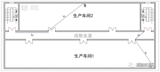

3、厂房的安全疏散距离,是指厂房内任一点至最近安全出口的直线距离,疏散距离需考虑墙体遮挡的影响,可不考虑设备、桌椅、货架等的影响。
示例1:图示4的厂房,A点至安全出口的疏散距离为(a1+a2):
(图示4)
示例2:图示5的厂房,A点和B点至安全出口的疏散距离,分别为a1+a2、b1+b2:
(图示5)

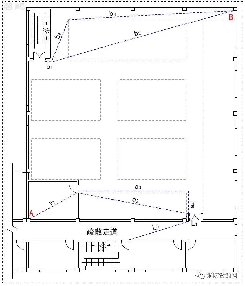

不同于疏散直线距离,疏散行走距离需要考虑货架、展架,以及相对固定的设备、家具、办公桌椅等障碍物影响。
示例:以图示1为例,当设置货架或展架时(图示7),行走距离需考虑货架、展架等的影响,图示7中,A点至疏散出口(疏散门)的直线距离(a1+a2)不应大于30m(37.5m),行走距离(a1+a3+a4)不应大于45m;B点至疏散出口(疏散门)的直线距离(b1+b2)不应大于30m(37.5m),行走距离(b1+b3+b4)不应大于45m。45m为定值,即使设置自动喷水灭火系统也不应增加。
注:本示例中的建筑功能,按《建规》表5.5.17中的“其他建筑”确定。
(图示7)
注:本图示中的虚线框为货架、展架、固定办公桌椅或固定家具等。

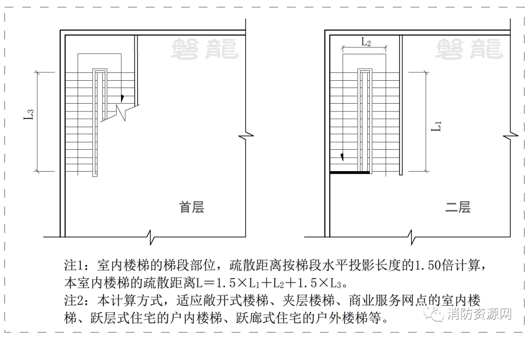

对于敞开楼梯、夹层楼梯、商业服务网点的室内楼梯、跃层式住宅的户内楼梯、跃廊式住宅的户外楼梯等情况,梯段部分的疏散距离按梯段水平投影长度的1.50倍计算。(图示8)
(图示8)
