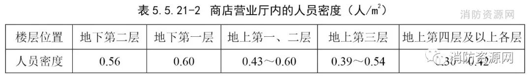

1.3 商店的疏散人数应按每层营业厅的建筑面积乘以表5.5.21-2规定的人员密度计算。对于建材商店、家具和灯饰展示建筑,其人员密度可按表5.5.21-2规定值的30%确定。
