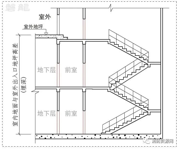

控制地下建筑埋深的目的,是保证人员疏散和消防救援,埋深大小直接关系火灾救援和安全疏散难度,“室内地面标高”和“室外出入口地坪标高”的确定,应考虑两个原则:
原则1:埋深计算应满足地下建筑所有部位的人员疏散和火灾扑救要求,因此埋深的“室内地面标高”应以地下建筑室内地面的最低标高为准。(图示1)
(图示1)

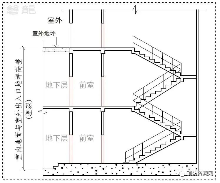

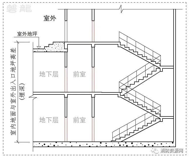

原则2:当室外地坪高于首层室内楼板面时,考虑人员最终目的地为室外地坪,“室外出入口地坪标高”应为室外地坪标高(图示2);当室外地坪低于首层室内楼板面时,考虑室内楼板面是疏散和救援的必经之处,实际救援和疏散高度应为首层室内楼板面至室内地面最低标高处的高度,“室外出入口地坪”应为首层室内楼板面标高(图示3)。
(图示2)
(图示3)
二、总结:
室内地面与室外出入口地坪高差,应该是最不利高差,即以地下建筑中的最低地面标高与首层楼板面(或室外地坪)标高的最大高差为准。
