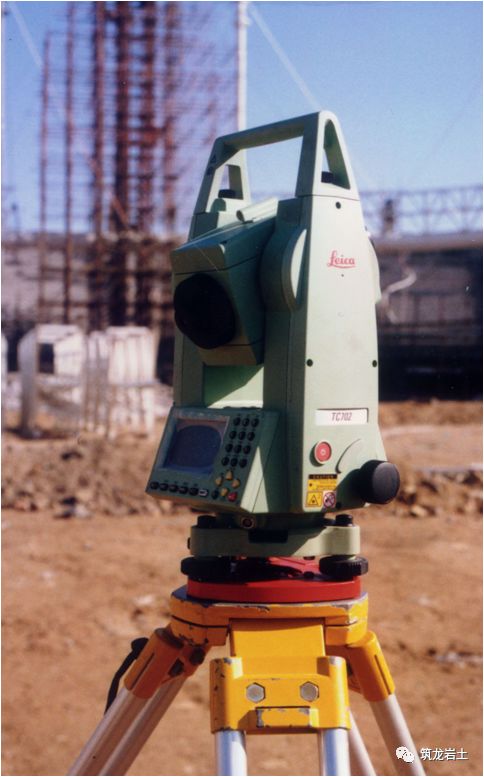

④用全站仪进行观测

①经纬仪观测法
在基坑开挖过程中及时在支护结构侧面布设测点,用光学经纬仪观测支护结构的倾斜。

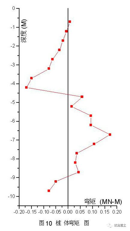

选择设计荷载较大或相对危险部位的支护桩(墙),用钢筋应力计对桩(墙)身钢筋和地圈梁(帽梁)、腰梁钢筋中较大应力断面处的应力进行监测,防止支护结构的结构性破坏。支护桩(墙)弯矩测点应选择基坑每侧中心处布置,深度方向测点间距一般以2.0m~5.0m为宜。

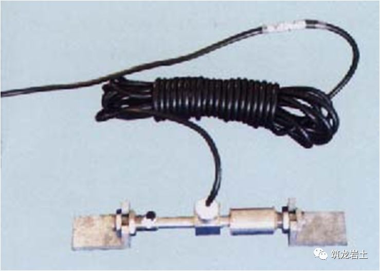

①锚杆拉力监测
施工中用锚杆测力计或预先埋设于锚筋上的钢筋应力计监测锚杆的实际承受力。
图片 图片

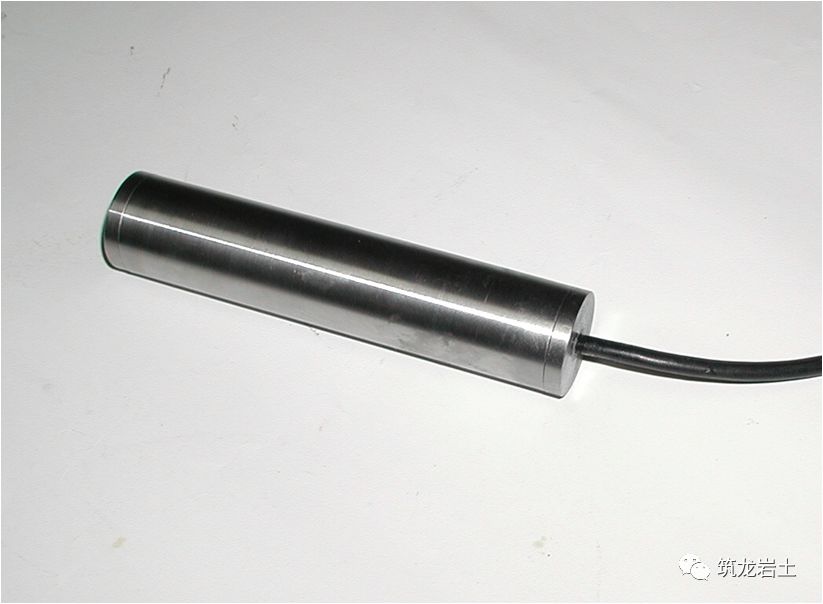

4) 桩侧土压力测试
桩侧土压力是支护设计中很重要的参数,常要求测试。可将钢弦式或电阻应变式压力盒埋设于土中,测试桩身在受到的实际土压力分布状况。

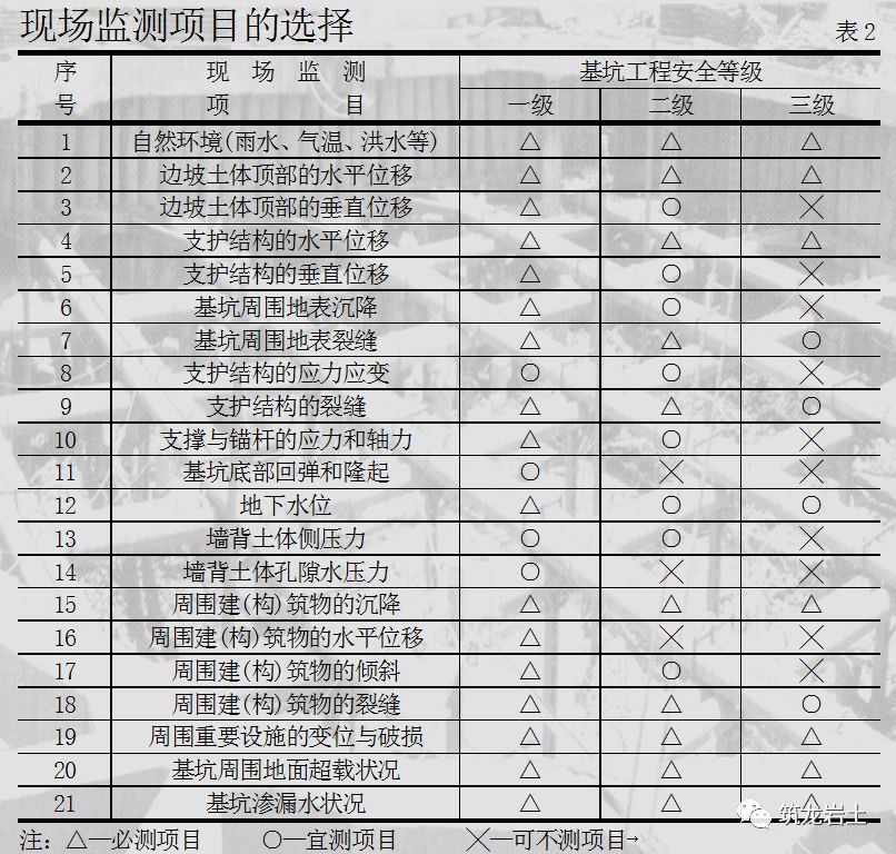

上述监测项目中,水平位移监测、沉降观测、基坑隆起观测、肉眼巡视和裂缝观测等是必不可少的。其余项目可根据工程地质水文地质特征及设计要求有选择地进行,强调量测数据与施工工况的具体施工参数配套,以形成有效的整个监测系统。使工程设计和施工设计紧密结合,以达到保证工程和周围环境安全和及时调整优化设计及施工的目的。

险情发生时刻的预报是很困难的,但如加强监测,对于有前兆的险情完全可以防止巨大偶然灾害的发生。在工程监测中,每一测试项目都应事先确定相应的警戒值,以判断位移或受力状况是否已超过允许的范围,工程施工是否安全可靠,是否需调整施工步序或优化原设计方案。
