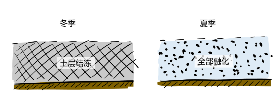

极地、亚极地地区和中低纬的高山、高原地区,在较强的大陆性气候条件下,气温极低,降水量很少,地表没有积雪,形成0℃或0℃以下并含有冰的冻结土层,称为冻土。
冻土随季节变化而发生周期性的融冻,如果冬季土层冻结,夏季全部融化,叫季节冻土。
季节冻土示意图

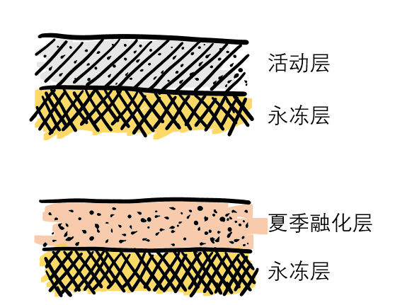

多年冻土区的冻土分上下两层。
上层每年夏季融化,冬季冻结,叫活动层。
下层常年处在冻结状态,叫永冻层。
冻土分层示意图
多年冻土的厚度从高纬到低纬逐渐减薄,以至完全消失。【例如,北极的多年冻土厚达1000m以上,年平均地温为-15℃,永冻层的顶面接近地面。向南,到连续冻土的南界,多年冻土厚度减到100m以下,年平均地温为-3~-5℃,永冻层的顶面埋藏加深。大致在北纬48°附近是多年冻土的南界,这里年平均地温接近0℃,冻土厚度仅为1~2m。】

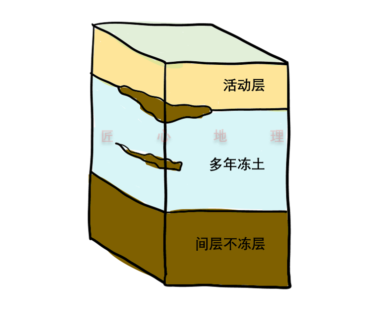

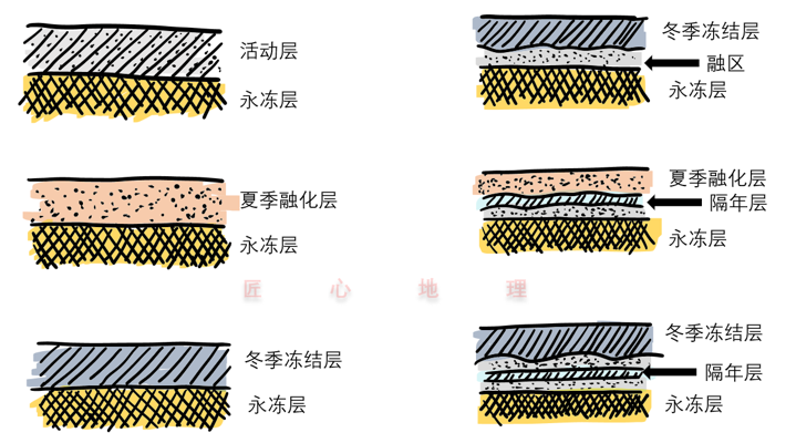

多年冻土区的冻土可分为上下两层,上层是夏融冬冻或是昼融夜冻的活动层(又叫交替层)。下层是多年冻结不融的永冻层。
活动层的厚度随纬度和高度的增大而减小,它的冻融深度与每年冬夏季节的温度有关。

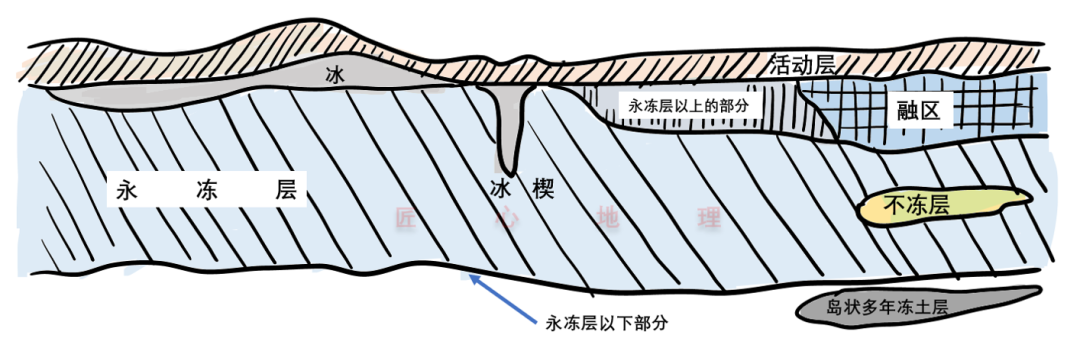

一般来说,活动层冬季冻结时可与下部的永冻层连接起来。【如果冬季气温较暖,活动层冻结时的深度达不到永冻层的顶部,这时在活动层与永冻层之间就出现一层未冻结的融区。如果来年夏季较凉,活动层的融化深度较小,结果便在活动层下部留下隔年冻结层。隔年冻结层较薄,只有10cm左右厚度,它可保存一年至数年。当某一年夏季较暖,活动层融化较深,隔年层即消失】
多年冻土层中活动层的变化
多年冻土层中常出现隔年冻结层和融区的多层结构特征。
多年冻土结构特征

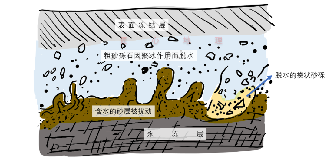

当活动层于每年秋末自地表向下冻结时,由于底部的永冻层起阻挡作用,结果使其中间尚未冻结的融区(含水土层),在冻结层的挤压作用下,发生塑性变形,形成各种大小不一、形状各异的弯曲结构,这种现象称为冻融扰动构造(或称为冰卷泥)。
冰卷泥示意图

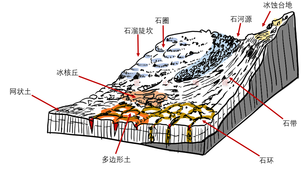

冻土地貌
多年冻土区的地貌形成与冻融作用直接相关。
冻融作用:是指冻土层中的水在气温周期性的正负变化影响下,不断发生相变和迁移,使土层反复冻结融化,导致土体或岩体的破坏、扰动和移动的过程。由冻融作用形成的各种地貌,称冻土地貌。
冻土地貌组合

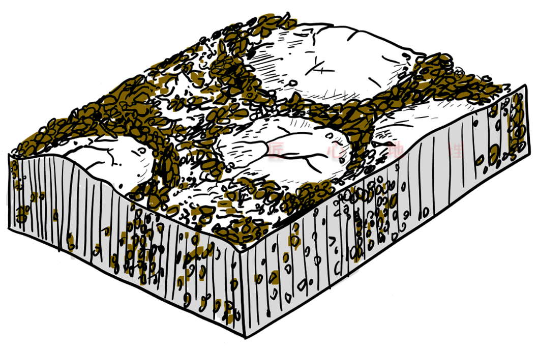

多边形构造土
在第四纪松散沉积物的平坦地面上,由冻融和冻胀作用,地面形成多边形裂隙,构成网状,称为多边形构造土。
从地表平面看,裂隙组成多边形,从剖面上看,裂隙呈楔形。
根据楔子内填充物的不同,又分为冰楔和砂楔。

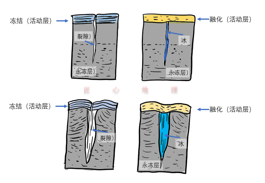

冰楔
冰楔:在多年冻土区,地表水周期性注入到裂隙中再冻结,使裂隙不断扩大并为冰体填充,剖面成为楔状,称为冰楔。
冰楔的形成先是地表形成裂隙,地表水注入再冻结而成脉冰,由于脉冰常深入到永冻层中,到温暖季节,上部活动层的脉冰融化消失,永冻层中的脉冰则仍然存在。到了寒冷季节冻土又发生体积不均衡膨胀,原有的裂隙不断扩大。到来年夏季又在裂隙中注入水分,冬季再冻结胀裂,如此反复作用,就形成冰楔。
冰楔形成示意图
冰楔形成的条件:
①有深入到永冻层中的裂隙,并为脉冰所填充。
②冰楔的围岩是可塑性的,水在裂隙中才能冻结、膨胀,围岩不断受挤压变形,冰楔不断展宽。
③需要严寒的气候条件,年平均温度一般为-6~-3℃。
