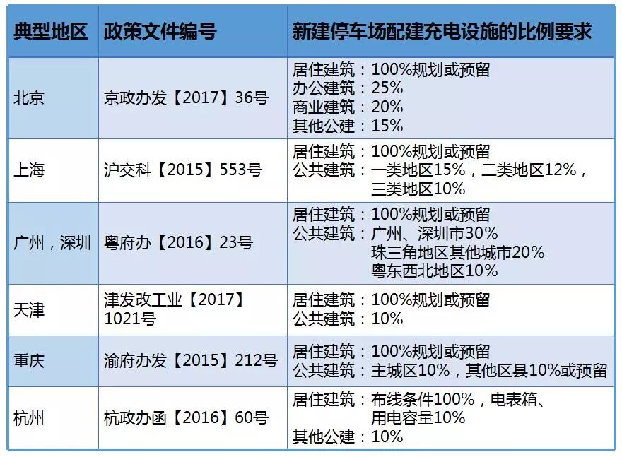

关于充电桩的地方规定
各省市地区结合实际,制定了本地区自己的规定。北京、上海、广州、深圳、天津、重庆等典型地区的配建比例要求见表01:
表01 典型地区的新建停车场配建充电设施的比例要求

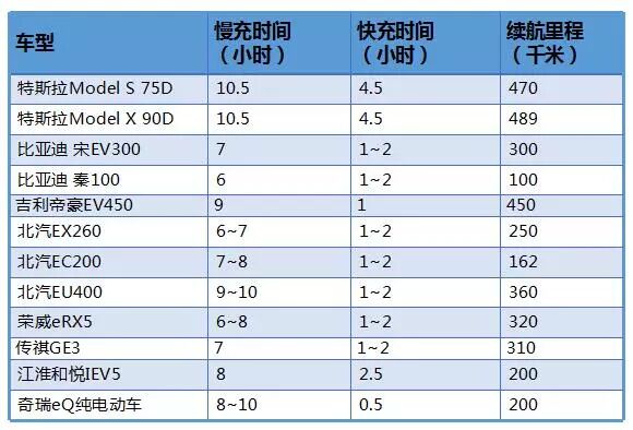

常见电动汽车的续航天数
市场上常见电动汽车的充电时长和续航里程见表02:
表02 市场上常见电动汽车的充电时长和续航里程
参考表02中的数据,按日均50km计算,大部分电动汽车续航时间在3~6天左右,平均可以按4~5天计。而大部分车主不会将电池电量用尽才去充电,按用完70%~80%电量就充电来考虑,一般为3天左右的续航天数。

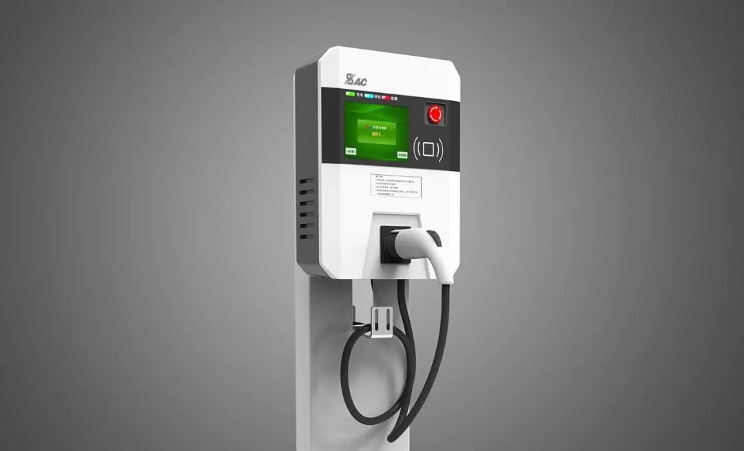

一台电动汽车充电桩主要由充电机、充电模块、计量模块和充电枪组成,提供电能计量、单位计费、通信监控等功能服务。

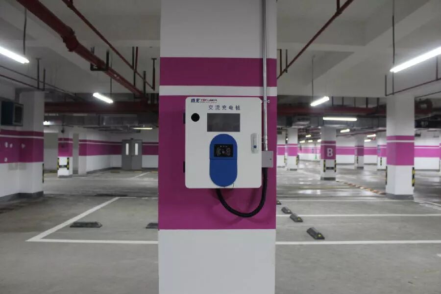

第1种是交流充电桩,俗称“慢充”,固定安装在电动汽车外,与交流电网连接,是为电动汽车车载充电机提供交流电源的供电装置,它只提供电力输出,没有充电功能,需连接车载充电机为电动汽车充电。功率较小一般为3.5kw、7kw等,充电效率在4~8小时。

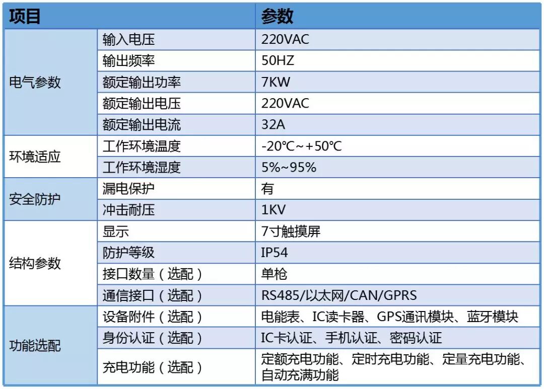

交流充电桩(7kw)的典型参数见表03:
表03 交流充电桩(7kw)的典型参数

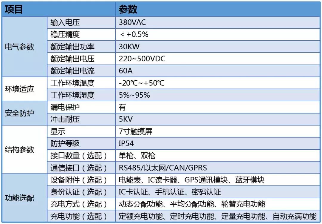

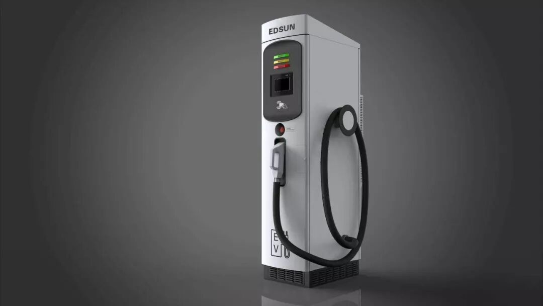

第2种是直流充电桩(非车载充电机),俗称“快充”,固定安装在电动汽车外,与交流电网连接,是可以为电动汽车动力电池提供直流电源的供电装置。其输入电压采用三相四线AC380V±15%,频率50Hz,输出为可调直流电,可直接为电动汽车的动力电池充电。功率一般为30kW、60kw、120kw等,充电效率平均在1小时左右。
图片一体化直流充电桩(30kw)的典型参数见表04:
表04 直流充电桩(30kw)的典型参数

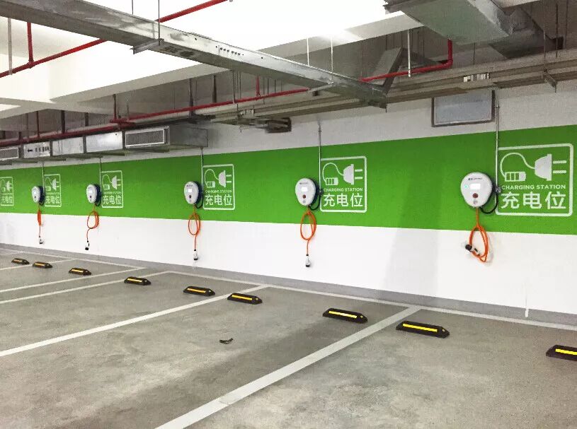

住宅车库充电桩的选择
由于充电方式不同,在住宅停车库、单位自用停车场配建的充电设备以交流充电方式为主,商场、宾馆、医院、办公楼等大型公共建筑停车场和社会公共停车场等配建的充电设备以直流充电方式为主。
市场常见电动汽车的车载充电器功率为1.6kW、3.3kW、6.6kW等。参考GB 50966-2014《电动汽车充电站设计规范》,交流充电桩应采用220V交流电压,额定电流不应大于32A。因此,在住宅车库中选用7kW的交流充电桩是满足车主充电需求的。

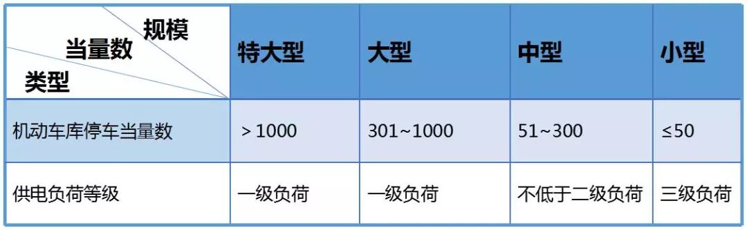

汽车库负荷等级的规定
根据JGJ 100-2015《车库建筑设计规范》的规定,机动车库建筑规模应按停车当量数划分为特大型、大型、中型、小型。特大型和大型车库应按一级负荷供电,中型车库应按不低于二级负荷供电,小型车库可按三级负荷供电。参见下面的表05:
表05 车库建筑规模及停车当量与负荷等级的关系表

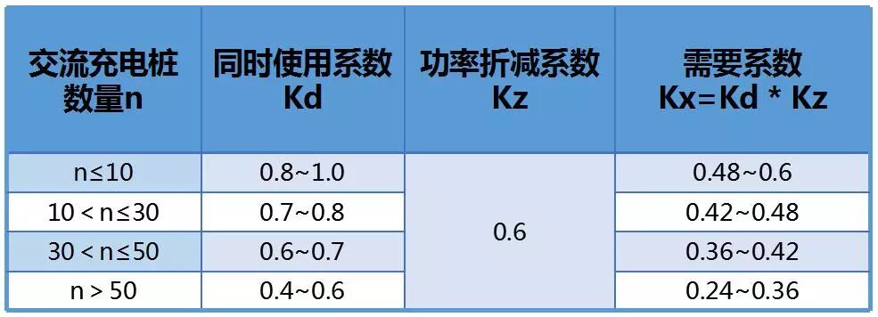

在规划设计阶段,选用7kW的交流充电桩,经计算,350台充电桩设备的总装机容量为2450kW。功率因数0.8,变压器负载率0.75,在不考虑同时系统的情况下,对应的变压器装机容量达到为4083kVA!,难道要配置4台1000kVA的变压器吗?
Question:350台充电桩负荷容量的需要系数Kx取多少合适?
答:需要系数Kx的取值最终与两个因素相关:第1是同时充电的车辆数量;第2是车辆充电系统在接入电网充电时所能承受的最大充电功率。综合考虑目前主流车载充电机的功率值现状、车主充电习惯等,在计算变压器容量时的Kx系数取值可参照表06:
表06 住宅车库充电桩负荷容量的需要系数取值
本项目350台充电桩,变压器容量的需要系数可取0.3,功率因数0.8,变压器负载率0.75,计算得到变压器的装机容量为1225kVA,建议配置2台630kVA干式变压器。

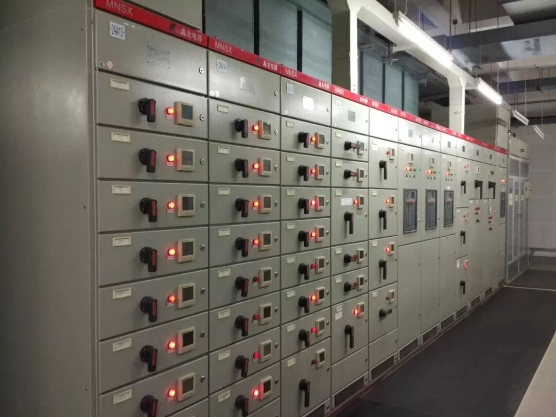

变电室
建议单独设计1个10KV充电桩专用变电室,配置2台630kVA干式变压器、4面10kV环网柜、8~10面低压配电柜,占地面积约为120㎡~150㎡。也可与地下车库的高基变电室(专变配电房)合用布置。变电室不应设在住户、厕所、浴室、厨房的正下方,宜设在车库地下一层,不应设在地下最底层;当地下只有一层时,应采取抬高变电室的地面标高、下设电缆沟、增加积水泵坑等措施。

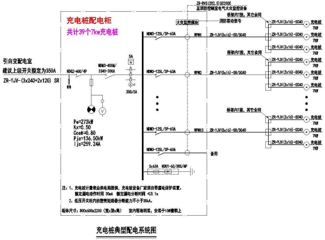

配电箱系统
典型的充电桩配电柜系统参见下图:
配电管线
充电桩的配电线槽宜单独设置,采用200x100mm防火线槽沿停车位的后上方敷设。也可以与车库普通动力电缆线槽合用敷设,要注意校核电缆占用容积率不宜超过40%。配电末端支线穿SC40管敷设。
