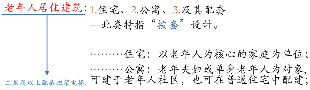

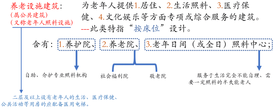

老年建筑的概念
首先,让我们明确一下养老建筑的概念,养老建筑分为老年人居住建筑,即适老化居住建筑,归属于居住建筑;养老设施建筑,又称老年人照料设施,即专业的养老建筑,归属于公共建筑。
以上两类老年建筑类型有着本质的不同,其适老化设计有区别,无障碍设计方面也各有侧重,搞清楚两者的相似及不同点,在设计中才能够有的放矢。
下面将针对老年建筑中的室外适老化设计(无障碍设计)进行分析,以日常所见的不合理无障碍设计入手,进行设计反思,结合规范细读方面的对比,阐述不同的老年人建筑如何进行针对性的适老化设计。

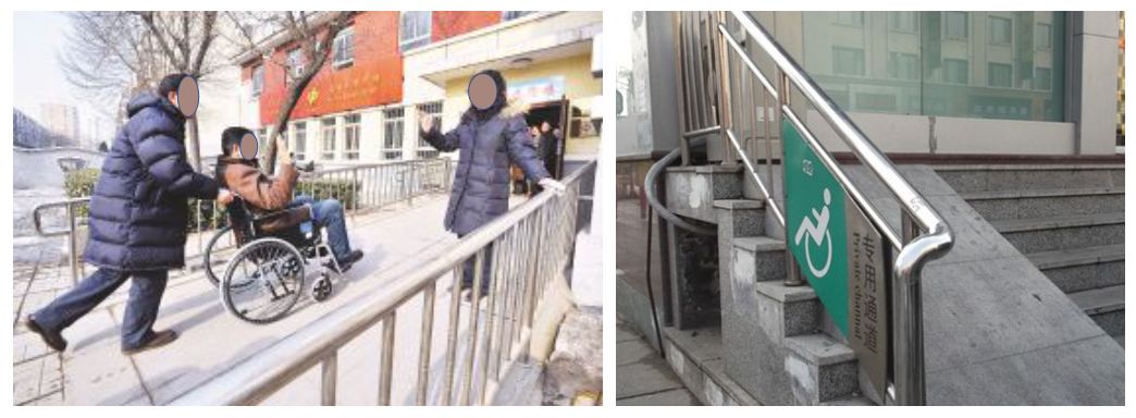

室外坡道是老年通行无障碍设计的重要组成部分,也是最平常的无障碍设施,在我们身边随处可见。你是否也遇到过如下的现象?老人宁愿走台阶也不愿意走坡道,坡道没有扶手或过陡,老人无法通行……
坡道和台阶(过长)无扶手        坡道无扶手和侧挡台

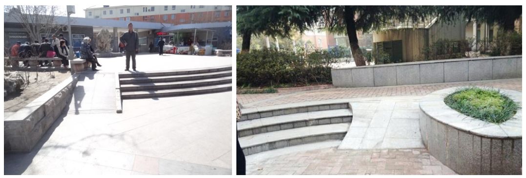

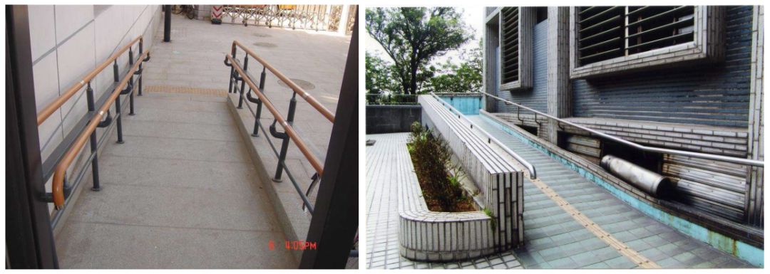

        坡道过宽未增加扶手                     坡道过陡

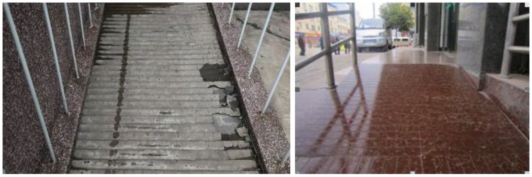

表面刻痕的凹槽表面损坏纳垢寄污,刻痕过深还有绊脚的情况出现,有些生病的老年人坐轮椅受不了坡道凹槽带来的“连续振动感”;坡道表面材质采用抛光材质,不防滑,尤其是雨天,无法行走。
          表面损坏纳垢寄污                    表面光滑不防滑

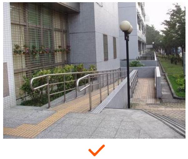

如何做到合理的室外坡道呢?设计宜遵循以下几点
1. 节约用地,即不能因为单纯地追求形式美而使坡道过于曲折或冗长。
2. 顺应流线,应在从小区道路到单元出入口的步行流线上设置坡道,避免绕行。
3. 减少对视,避免人们在坡道上行动时与底层住户形成对视或产生噪声干扰。
4. 坡道宽度适宜,坡度平缓,表面平坦防滑。
5. 有胜于无,即便因空间所限无法采用适宜的坡度,也不应放弃设置坡道。

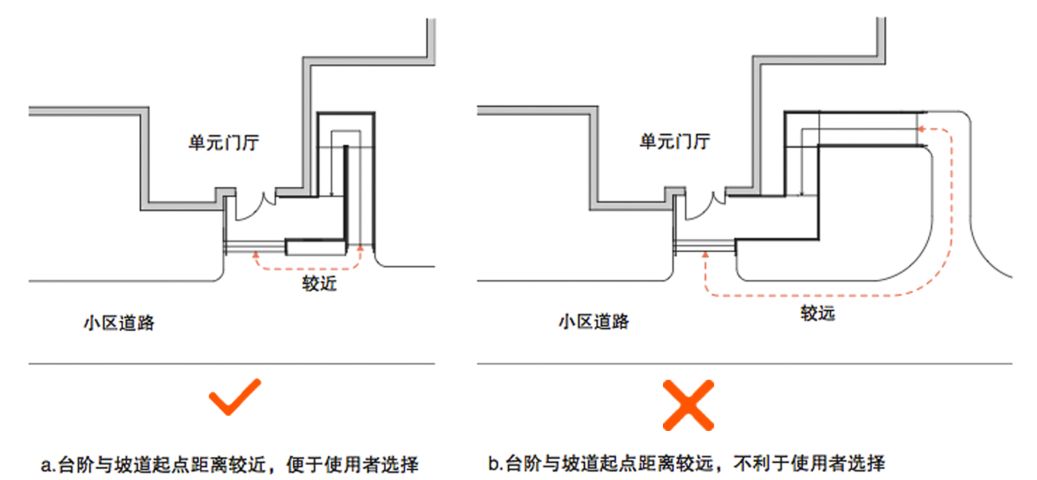

同时设有台阶和坡道时,二者宜临近布置,且起止点相近以方便使用者做出选择。

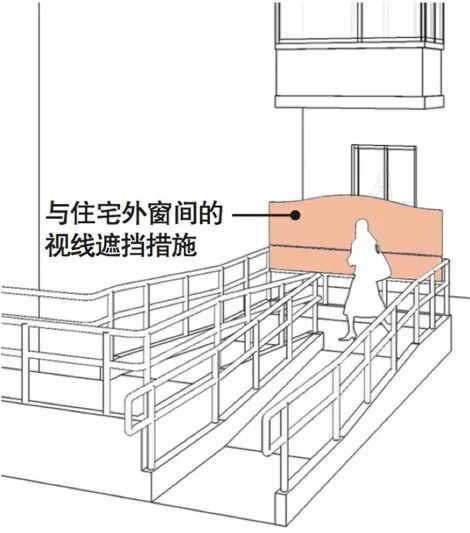

在设置坡道时,应尽量避免正对卧室等私密房间的外墙窗,或与其保持适当距离,或采取一定的遮挡措施。

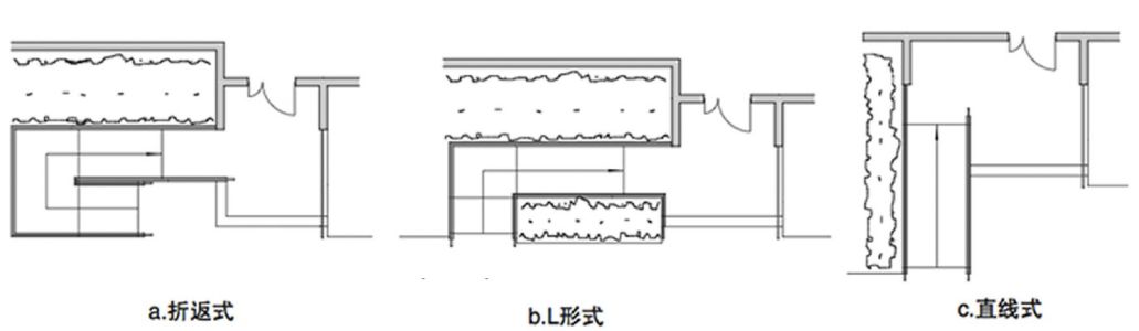

? 常见的坡道形式

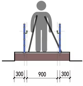

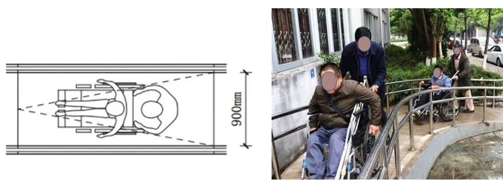

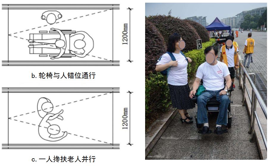

坡道坡面净宽应不小于900mm,一般为900~1200mm,最小宽度满足一辆轮椅通行。普通居住建筑单元入口人流不大,无需过宽,可少占场地;老年设施则应满足净宽不小于1200mm。
坡度应尽量平缓,坡度不应大于1/12。坡度应尽量平缓。老年人居住建筑、养老设施建筑之[养护院、养老院]坡度不应大于1/12;养老设施建筑之[老年日间(或全日)照料中心]坡度不应大于1/20。
  图片          一部轮椅通行宽度
                        轮椅与一人错位通行宽度

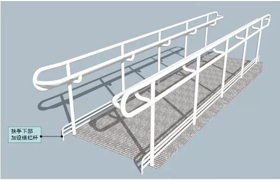

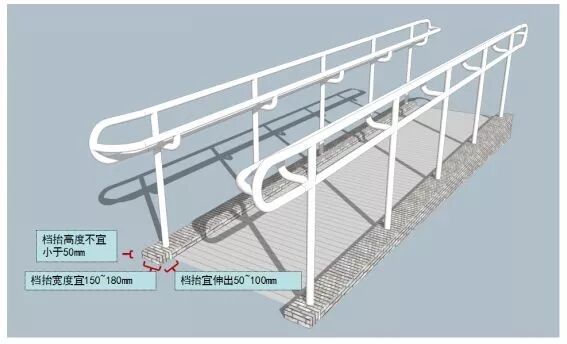

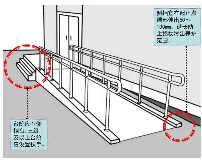

防滑落——坡道临空一侧应设置相应的措施,防止拐杖滑落以及助行器或手推车前轮滑出坡道,造成身体倾倒。可以采用以下三种措施防止拐杖头等滑出坡道外,即侧挡台、加密底部栏杆(下部设横栏杆)或加大坡道边缘宽度的方式。
a. 设置侧挡挡台
侧挡高度不宜小于50mm,宽度宜150mm~180mm(保证预埋角铁与混凝土结合的牢固)。另侧挡宜在起止点端部伸出50~100mm,延长拐杖头保护范围。
b. 加密栏杆
c. 加大坡道边缘宽度

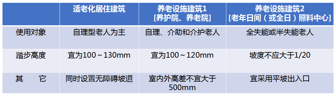

关于民用建筑和老年建筑的相关规范做了如下规定
1. 《民用建筑设计通则》GB 50352-2005第6.6.1条规定,踏高不宜小于100mm,不足2级时应设置坡道。
2. 《老年人居住建筑设计规范》 GB 50340-2016第4.5.2条,有室外台阶应同时设置坡道;第5.1.1条,宜采用平坡出入口。
3. 《养老设施建筑设计规范》 GB 50867-2013第6.1.3条规定,室内外高差不宜大于500mm,应采用缓步台阶和坡道;
4. 《老年人照料设施建筑设计标准》 JGJ450-2018第4.5.2条,宜采用平坡出入口,坡度不应大于1/20。
5. 《老年人住宅》(作者周燕珉、程晓青等,2011年4月第一版)第58页,同时设置踏步,方便一些脚部受伤的使用者,因其无法上下转动脚踝,不便于坡道上行走。
综上,作者认为“台阶和坡道”的设置是有前后关系的,有台阶时应同时设置坡道,有坡道时不一定有台阶。同时设置两者当然好,但考虑到太小的高差(200mm以下),权衡使用率和高差不大,可以只设坡道。老年日间(或全日)照料中心公共建筑,因其使用者为完全不能自理和需要一定照料的半失能老人,宜采用平坡出入口。
关于室外台阶的规范
1. 《民用建筑设计通则》GB 50352-2005第6.6.1条规定,踏高不宜大于150mm,不宜小于100mm。
2. 《无障碍设计规范》GB50763-2012第3.6.2规定,踏高不宜大于150mm,并不应小于100mm;三级及以上台阶应设扶手。
3. 《老年人居住建筑设计规范》 GB 50340-2016第4.5.2条,室外台阶不宜小于2步,高度不宜大于130mm。
4. 《养老设施建筑设计规范》 GB 50867-2013第6.1.3条规定,室内外高差不宜大于500mm,应采用缓步台阶,缓步台阶踏高不宜大于120mm。
5. 《老年人照料设施建筑设计标准》 JGJ450-2018第4.5.2条,宜采用平坡出入口,坡度不应大于1/20。
由规范可以看出,台阶高度根据不同建筑类型设置。虽同是老年人建筑,但具体使用对象不同,各类使用对象的行动能力也不同,因此对入口台阶的设计要求也有所差异。

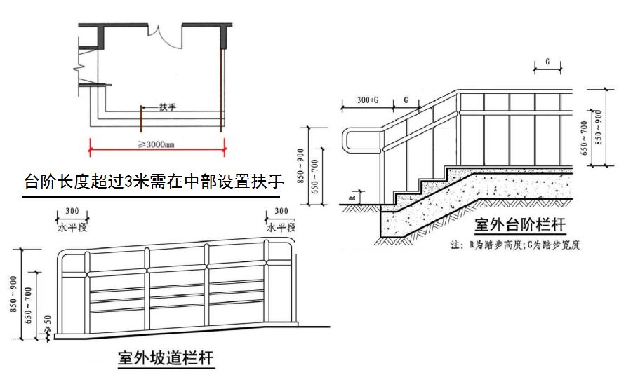

扶手
无论是台阶还是坡道,老年人在使用过程中都要借助于扶手,看看身边的无障碍扶手,都做对了吗?
          水平段未延长                  延长部分不在水平段
正确的台阶、坡道的扶手怎么做呢?台阶长度超过3米需在中部设置扶手。无障碍单层扶手的高度应为850mm~900mm;无障碍双层扶手的上层扶手高度应为850mm~900mm,下层扶手高度应为650mm~700mm;扶手起点终点处应水平延长300mm,向下成弧型或延伸到地面固定,利于抓握,保证身体平稳后进入或离开台阶和坡道。
