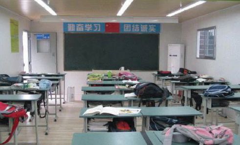

 2008年10月21日,在“5?12汶川地震”中坍塌的绵阳六中校舍原址之上,一座由52个集装箱经过改造而成的亚洲最大的集装箱学校落成并交付使用。每个集装箱长12.5m,宽和高都是2.5m,52个集装箱经过切割、拼装、加固,共做成了26间面积相同的房间,每间房由两个集装箱做成,共62㎡。针对灾区重建的特点,集装箱校舍从选型、设计、规划、生产、运输组装到建成使用,仅用了8周时间。新校舍具有良好抗震、抗风、防火的性能,其良好的防寒、隔热性保证了校舍的安全及舒适性。

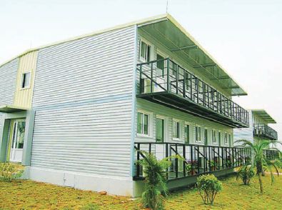

 对于学校,每年入学的学生人数无法准确估量,或增多或减少,如果增建更多的砖混校舍,在学生人数减少的情况下便会闲置。既造成资源的浪费,同时又占用了大量的土地,那么用集装箱房就可以很好地解决这个问题。

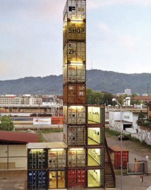

 集装箱房既具有易装易拆、移动方便、牢固等优点,而且在时尚个性上也能充分发挥其所长。苏黎世FREITAG旗舰店就是其中的典型代表。FREITAG苏黎世旗舰店由17个报废的集装箱经过加固、切割、焊接和组装组合而成。该建筑如同一座高大的艺术品矗立在苏黎世城市边缘的高速公路附近。因其独一无二的设计创意和FREITAG绝对环保而时尚的产品品牌,使该建筑成为了苏黎世城市的标志。

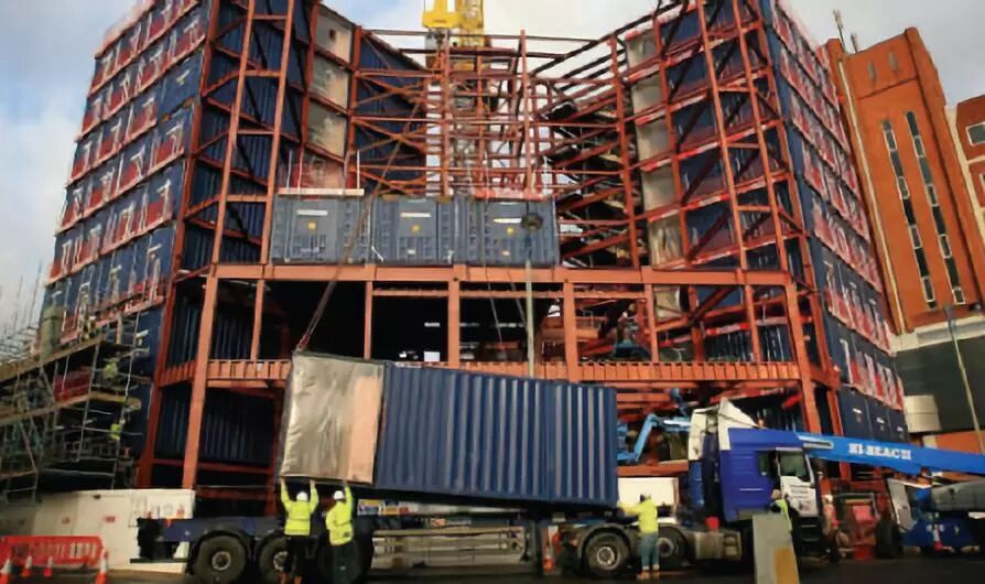

 经济型酒店近10年内集装箱居住建筑逐步由个性化设计走向专业化体系。集装箱建酒店可谓一种新的“住宿革命”,2008年Travelodge集团在英国伦敦建造全球第一家可回收式集装箱酒店。其采用集装箱打造酒店主体,靠螺栓铆接在一起,方便未来整体拆卸加以利用。酒店客房为特制集装箱尺寸为5m×3m和6m×3.5m。酒店施工比传统周期缩短25%成本减少10%,不仅节约了成本、提高了速度,而且最大程度上减少了对环境的破坏。

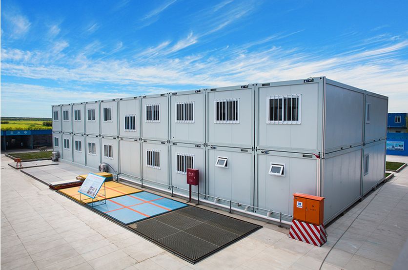

 近年来集装箱在施工现场办公临建设施中的应用,将极大降低建筑施工产品完成后产生的建筑垃圾,减少环境污染。同时大大提升了施工作业人员的生活环境和生活品质,为建筑施工绿色发展、循环发展和可持续发展提出了思路。
