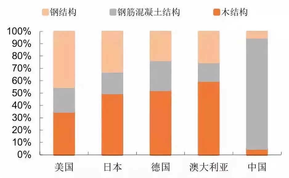

据统计,美国在1965年时钢结构房屋所占比例尚不足15%,目前已增至50%以上;日本的钢结构房屋所占比例也接近40%。相比之下,虽然我国的粗钢产量占世界总产量的50%左右,是名副其实的钢铁大国,但钢结构建筑发展水平较低,钢结构房屋占比不足5%(图1)。每年新建住宅中,美国有35%是钢结构住宅,日本约20%。我国每年竣工住宅面积12~14亿平米,其中只有不到1%是钢结构住宅。

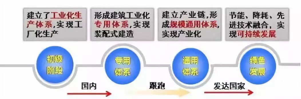

根据岳清瑞院士的观点,钢结构建筑产业化必然要经历四个发展阶段:
■ 初级阶段―建立工业化生产体系,实现工厂化生产;
■ 专用体系―形成建筑工业化专用体系,实现装配式建造;
■ 通用体系―建立产业链,形成规模通用体系,实现产业化;
■ 绿色发展―节能、降耗、先进技术融合,实现可持续发展。
我国目前处于初级阶段向专用体系发展过程中,特征是实现了钢结构工厂化生产。而欧美日本等发达国家处于通用体系向绿色发展阶段推进过程中,特征是规模化通用体系成为主流,以绿色节能环保为目标,最终实现可持续发展。总体上,我国处于跟跑阶段,与世界先进水平还有较大差距。

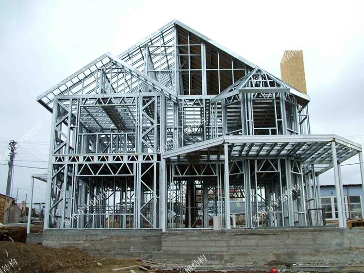

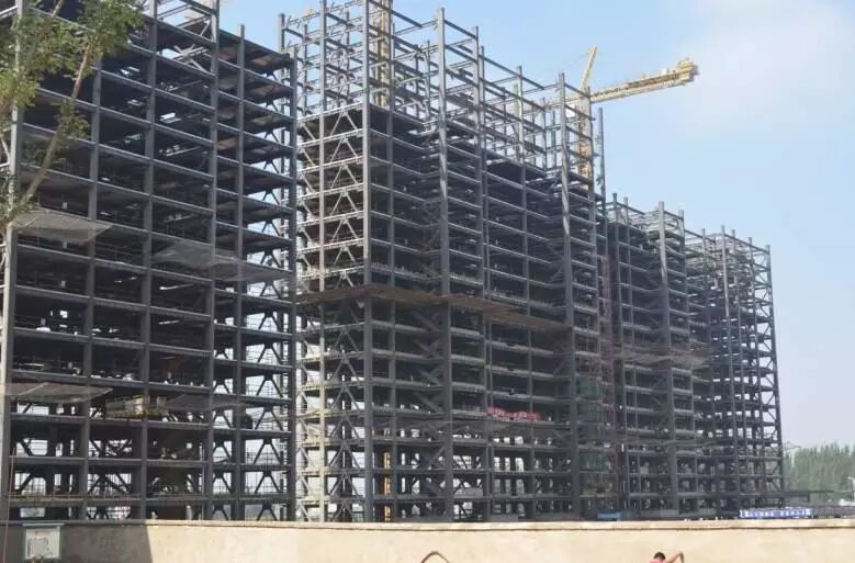

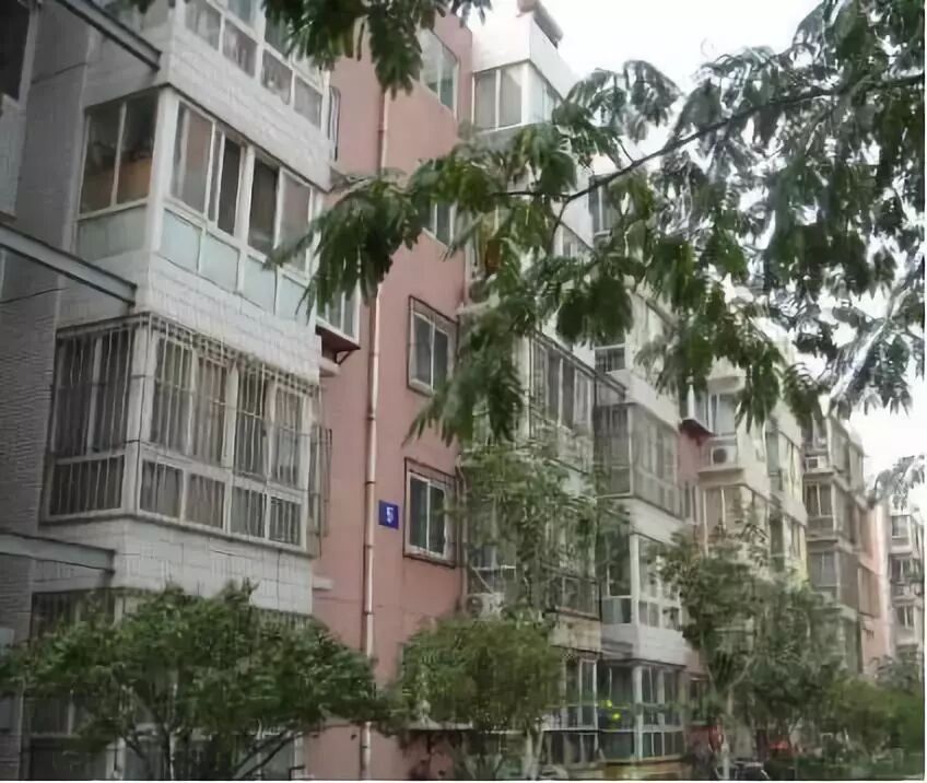

欧美和日本等国的钢结构住宅以低层的轻钢结构为主(图3)。在我国,考虑到人口密度和居住习惯等因素,所建钢结构住宅以高层建筑为主,主体结构为钢框架+支撑(或剪力墙),称为普通钢结构(图4)。本文主要介绍普通钢结构住宅。
▲ 图3 轻型钢结构住宅

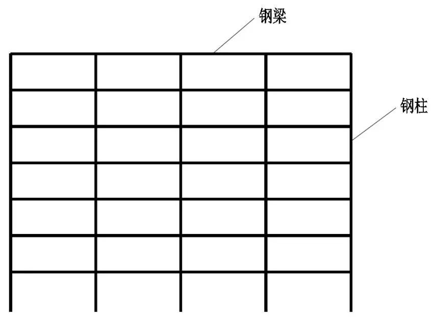

1纯框架体系
这种体系的受力构件只有钢梁和钢柱,钢梁钢柱之间设刚性节点,抵抗竖向和水平荷载。
优点是平面布置灵活,可为建筑设计提供较大的室内空间,与建筑外立面也比较容易协调。缺点是侧向承载力和抗侧刚度比较差,只适用于低层和多层住宅楼,不能在高层住宅中使用,因此采用纯框架的住宅项目较少,代表性的有济南艾菲尔花园,曾获中国建筑钢结构金奖。

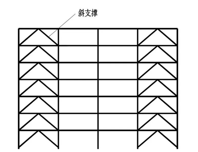

2框架-支撑体系
为提高框架的抗侧刚度,可在钢框架中增设柱间斜支撑,就构成了框架-支撑体系。
框架-支撑结构的抗震性能优于纯框架结构,但是平面布置不灵活,斜支撑会占用一部分室内空间。

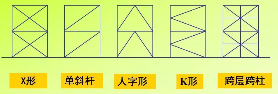

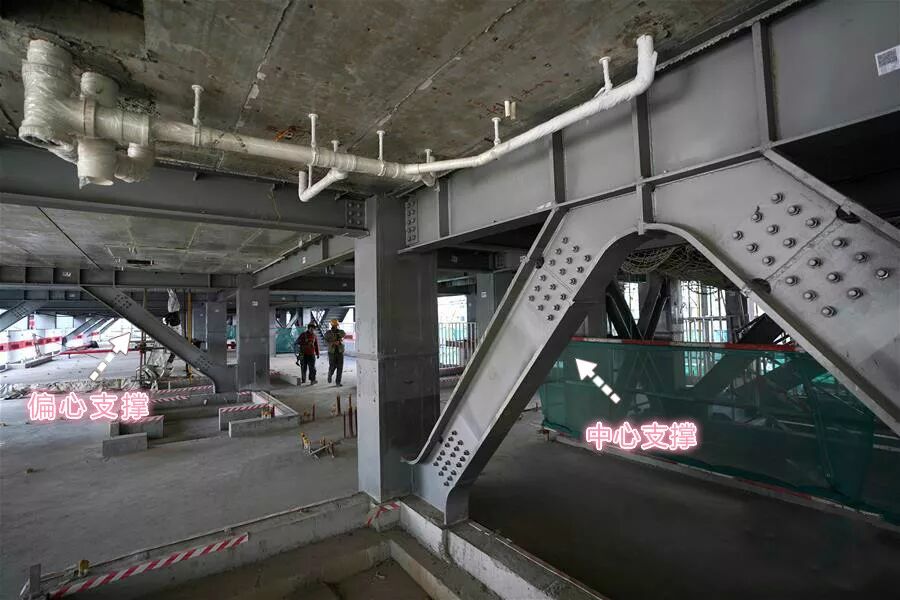

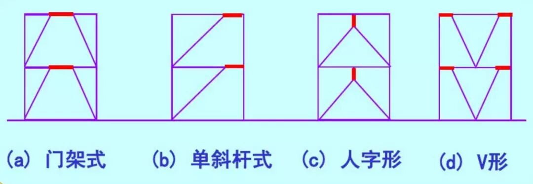

常用的支撑形式按有无耗能梁段可分为中心支撑和偏心支撑,按形状分有“X”形支撑、“人”形支撑、“K”形支撑等。
▲ 图9 中心支撑
▲ 图10 偏心支撑(红色区段为耗能梁段)
偏心支撑的抗侧刚度虽不如中心支撑,但强震作用下的延性较好。中心支撑多用于多层和小高层建筑,偏心支撑多用于高层和超高层建筑。采用钢框架-支撑体系比较有代表性的有北京朝阳区黑庄户定向安置房项目、宝钢都江堰幸福家园项目等。

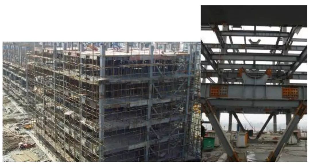

黑庄户项目是北京市第一个超高层钢结构住宅项目,采用中心支撑和偏心支撑混合的抗侧力体系。
▲ 图11 钢结构支撑-黑庄户项目
▲ 图12 钢结构支撑布置-黑庄户项目
▲ 图13 钢结构施工-黑庄户项目

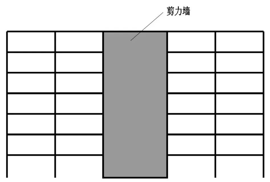

3框架-剪力墙体系
为了进一步提高结构的抗侧刚度,可在钢框架中用剪力墙替代斜支撑,就构成了框架-剪力墙体系。

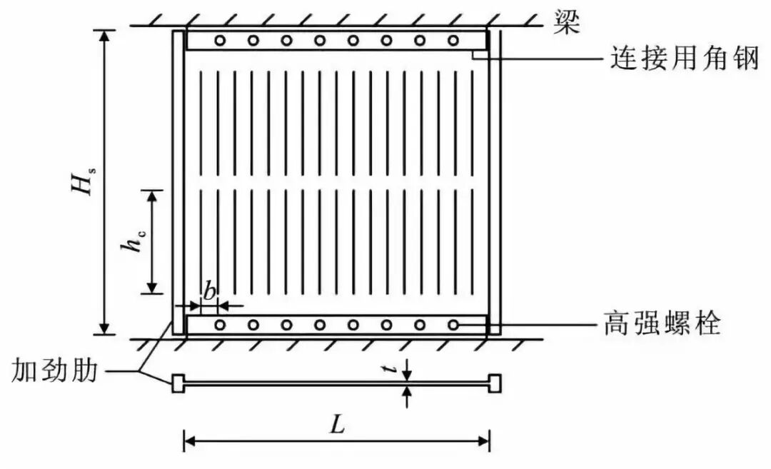

适用于钢结构的剪力墙形式是钢板剪力墙。钢板剪力墙分为纯钢板剪力墙和钢板-混凝土组合剪力墙:
纯钢板剪力墙—为防止钢板过早屈曲,可在钢板中开竖缝,把墙板的变形由剪切转化为弯曲,以提高墙板的延性。目前这种剪力墙形式已成功应用于多个住宅项目(图16)。
▲ 图15 带竖缝钢板剪力墙构造
▲ 图16 带竖缝钢板剪力墙-河南新天丰公寓

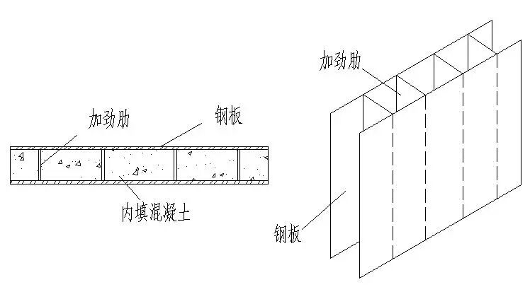

提高钢板剪力墙延性的另一条途径是利用混凝土来约束钢板的屈曲变形,这就是钢板-混凝土组合剪力墙。
▲ 图17 双层钢板内填混凝土组合剪力墙

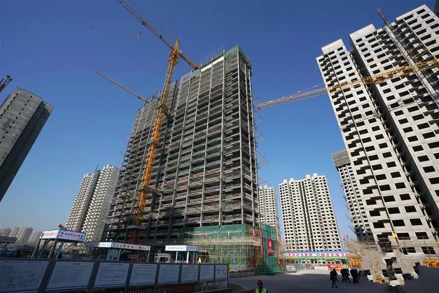

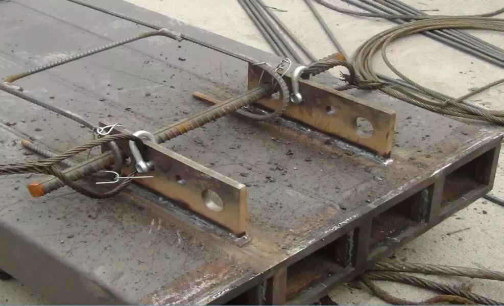

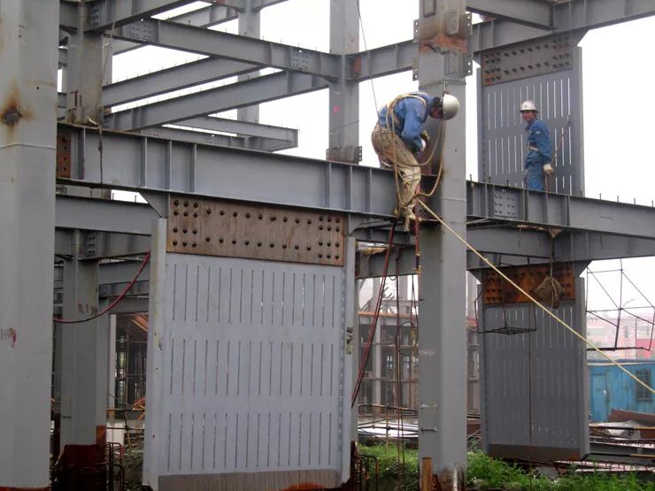

▲ 图20 钢板剪力墙准备吊装-成寿寺B5项目
▲ 图21 钢板剪力墙竖直定位-成寿寺B5项目

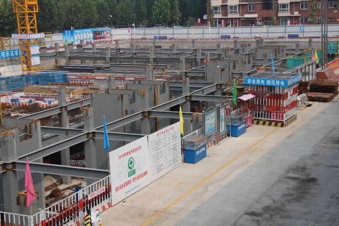

2结构框架
为增加使用面积,高层住宅的框架柱常采用钢管混凝土柱以减小柱截面,框架梁的跨度一般为6~9米,宜采用热轧H型钢或焊接H型钢。成寿寺B5项目采用如下的结构框架:
地上部分
钢柱:□400或□350箱型柱,内填C50自密实混凝土;
钢梁:主要采用H350X150焊接H型钢。
地下部分
根据结构设计规范,地上钢结构与混凝土基础之间应设置劲性混凝土结构层作为过渡。成寿寺B5项目地下室采用劲性混凝土框架柱以满足规范要求。

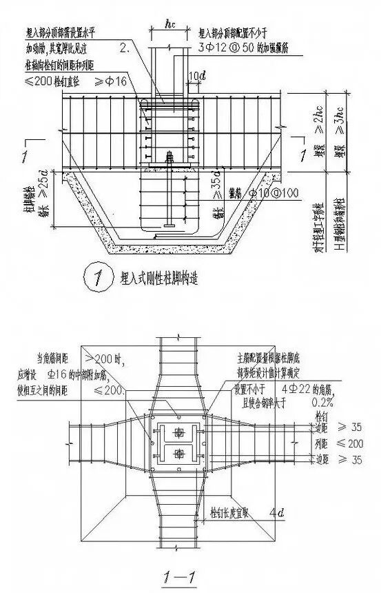

成寿寺B5项目采用埋入式柱脚。
将钢柱或钢骨埋入钢筋混凝土独立基础或基础梁或筏板基础中就构成埋入式柱脚。我国的钢结构设计规范建议在高抗震烈度区采用埋入式柱脚。
▲ 图24 埋入式柱脚

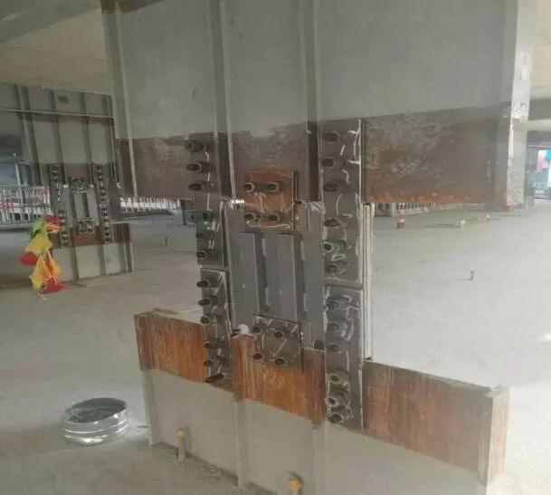

3墙板阻尼器
经论证,成寿寺B5项目采用了墙板阻尼器技术。该技术主要用于减震设计,在日本已得到广泛的应用。上海宝钢2014年从日本引进,其工作原理是通过竖向钢管束之间的摩擦增大阻尼,减小地震作用。该产品有以下特点:
减震效果较明显
经对比计算,成寿寺3#楼(高度16层49米,8度抗震,III类场地)如果采用该技术,最大水平位移可减少约20%。
体积小,施工安装方便
因为宽度较小,如果应用于住宅建筑中,与建筑立面较容易协调。
缺点是部分材料需要国外进口,价格较高。
▲ 图25 墙板阻尼器-成寿寺B5项目

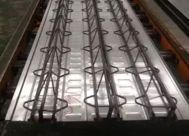

4楼  板

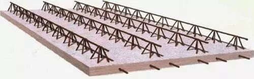

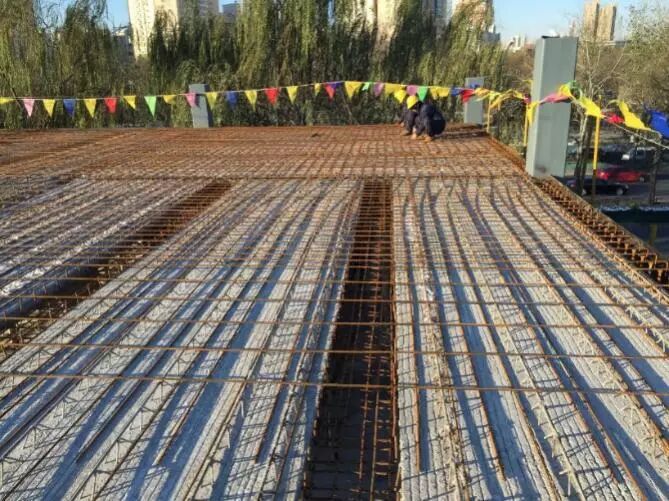

成寿寺B5项目同时采用了钢筋桁架楼承板和混凝土叠合板,以便于进行比对分析。
▲ 图26 钢筋桁架楼承板
▲ 图27 钢筋桁架混凝土叠合板
▲ 图28 钢筋桁架叠合板施工-成寿寺B5项目

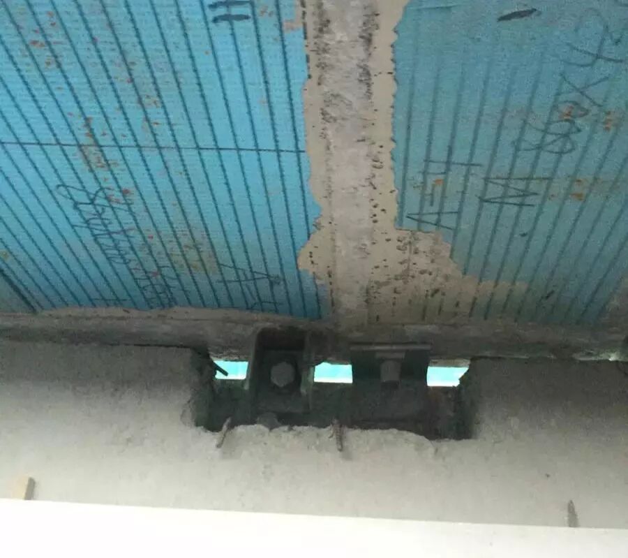

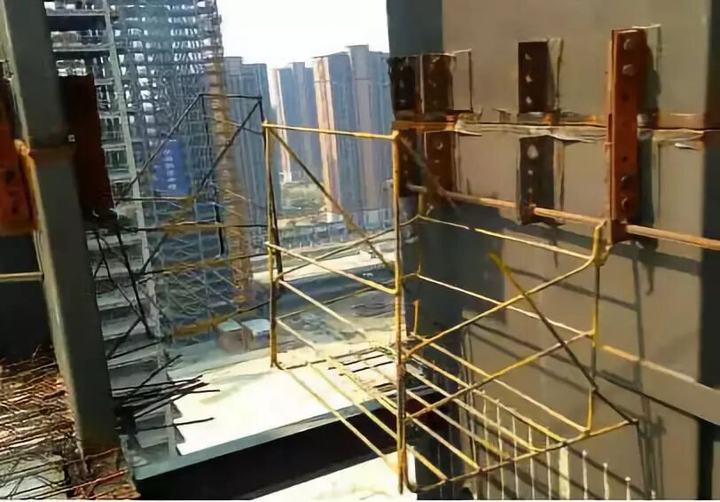

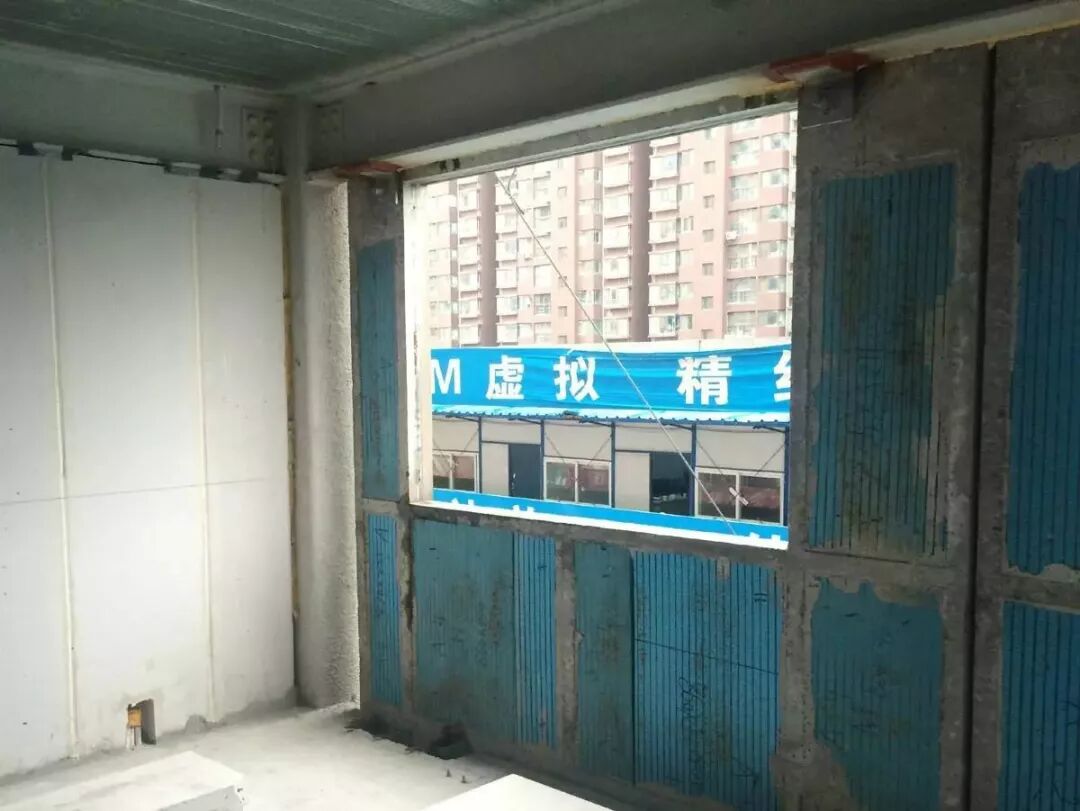

5预制外挂墙板

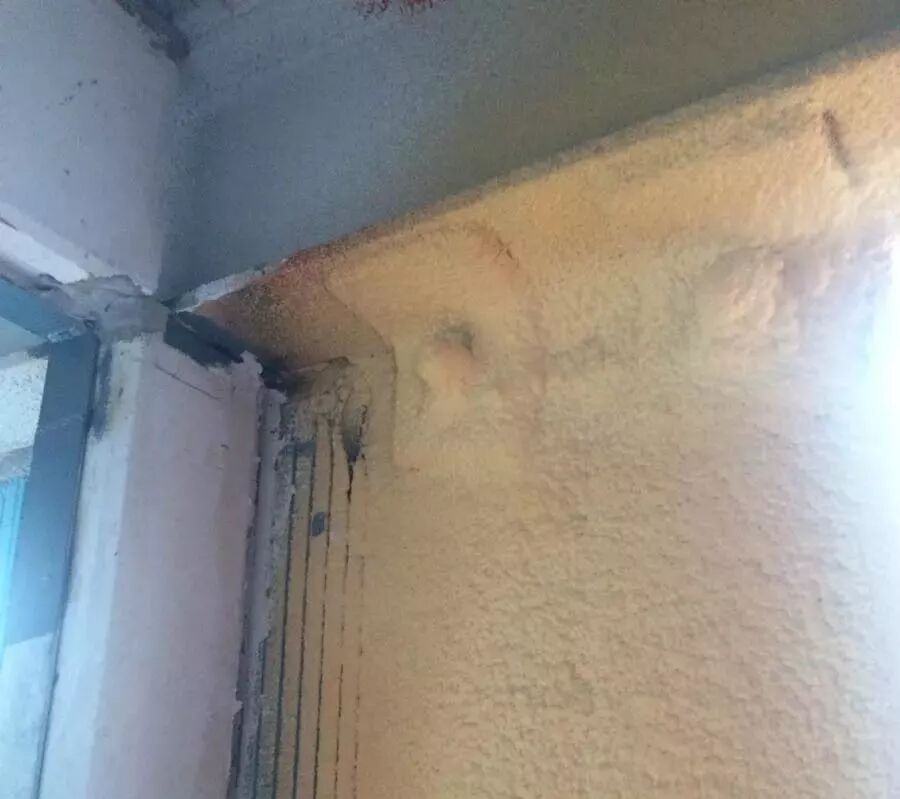

成寿寺B5项目以轻质混凝土外墙板为外墙围护结构,在外墙挂板室内侧后做轻钢龙骨内装修系统。外墙挂板与主体结构采用转动滑移节点,消除地震应力对外墙挂板的作用,保证建筑外围护系统不受破坏。
▲ 图29 PC外墙挂板-成寿寺B5项目
▲ 图30 PC外墙挂板与钢梁上翼缘连接节点-成寿寺B5项目
▲ 图31 PC外墙挂板与钢梁下翼缘连接节点
(已喷涂发泡聚氨酯保温层)
▲ 图32 外墙挂板吊装后现场结构立面-成寿寺B5项目

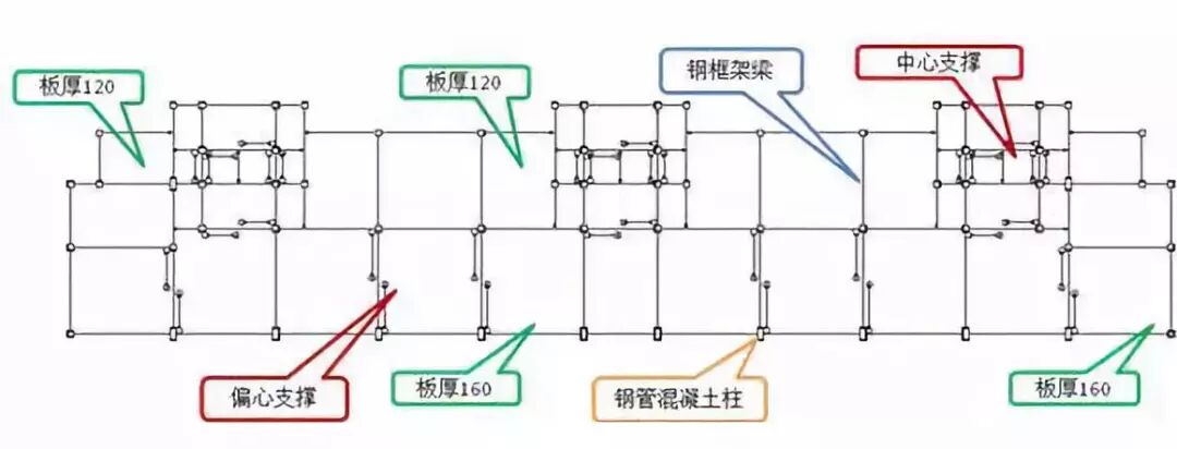

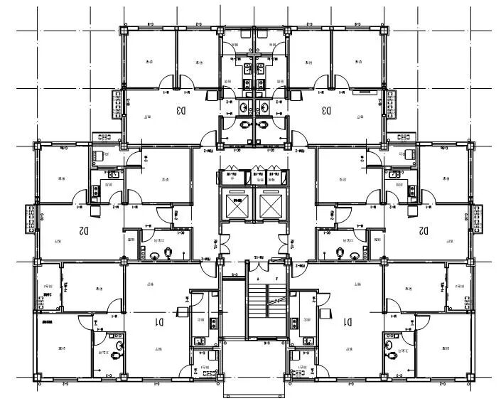

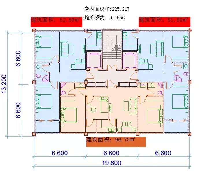

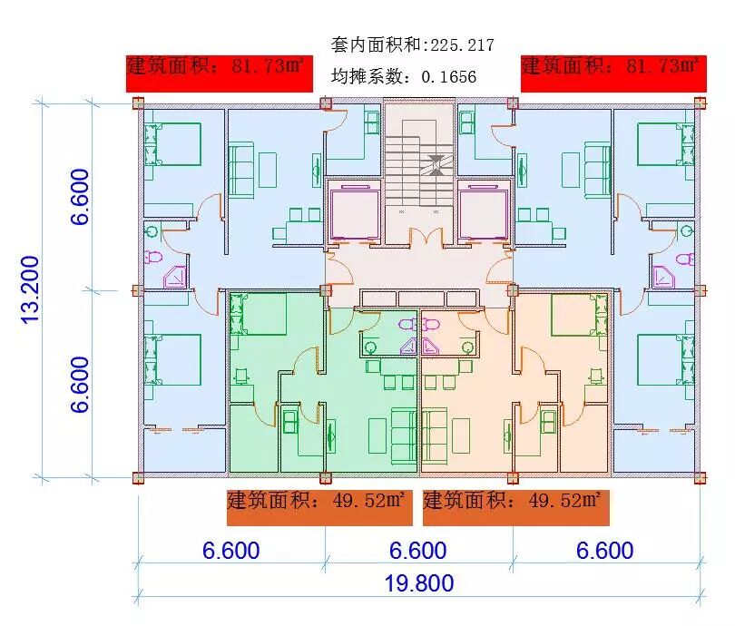

钢结构住宅户型设计难度大于混凝土剪力墙住宅,难点之一是框架柱对室内空间的影响比较大。下面结合成寿寺B5项目谈谈钢结构住宅建筑立面和平面设计的一些特点:
■ 柱网设计和柱距选取应考虑预制楼承板的设计跨度,如果柱距超过楼承板的规格跨度,则需要构件厂进行特别的研发和定制,增加供货成本,延长供货周期。同时为便于标准化预制加工和安装,两个方向的柱距宜一致。以成寿寺项目为例,所选用的钢筋桁架楼承板最大跨度为6.6m,因此采用6.6mx6.6m标准柱网(图34、35);
▲ 图34 成寿寺B5项目户型图1
▲ 图35 成寿寺B5项目户型图2
■ 边柱布置在室外,边梁偏心布置,以减少梁和边柱对室内空间的影响(图34、35);
■ 为减少中柱对使用功能的影响,中柱应尽量布置在厨房、卫生间、储藏间等次要功能区。

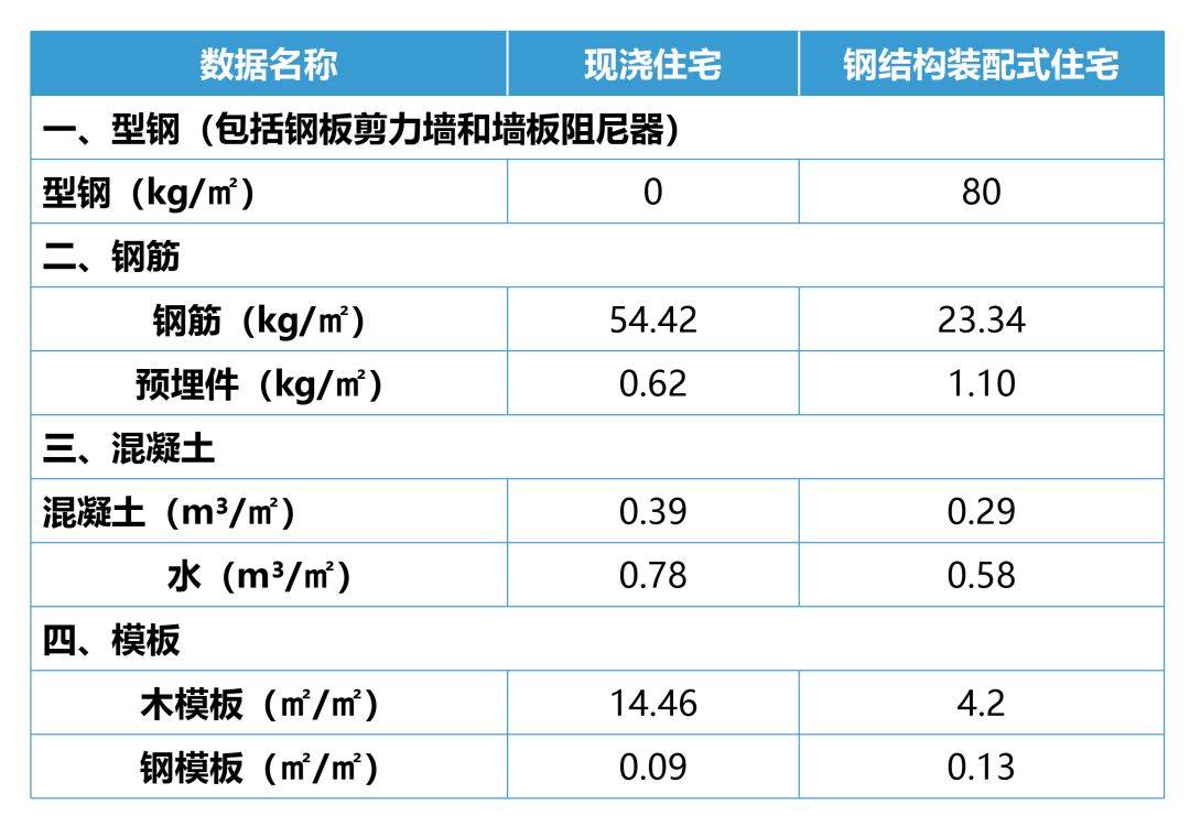

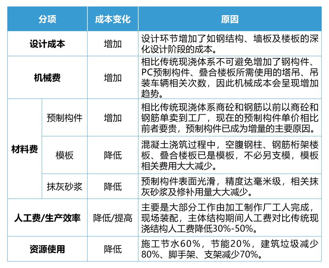

如果仅考虑材料和人工成本,目前比较一致的看法是在同等条件下,钢结构住宅的造价比混凝土住宅高10~15%。但是考虑到钢结构住宅施工周期较短这个因素,钢结构住宅的建造成本与混凝土住宅相差不大。以成寿寺B5项目为例,下面两个表格对钢结构住宅的成本增量和单位面积材料消耗进行了简单的对比分析:
▼ 表1 成本增量分析表
▼ 表2 材料消耗比较分析
