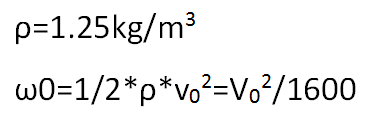

根据荷载规范,基本风压可以根据基本风速V0按下式确定:
根据统一标准的空气密度
则台风作用下的风压

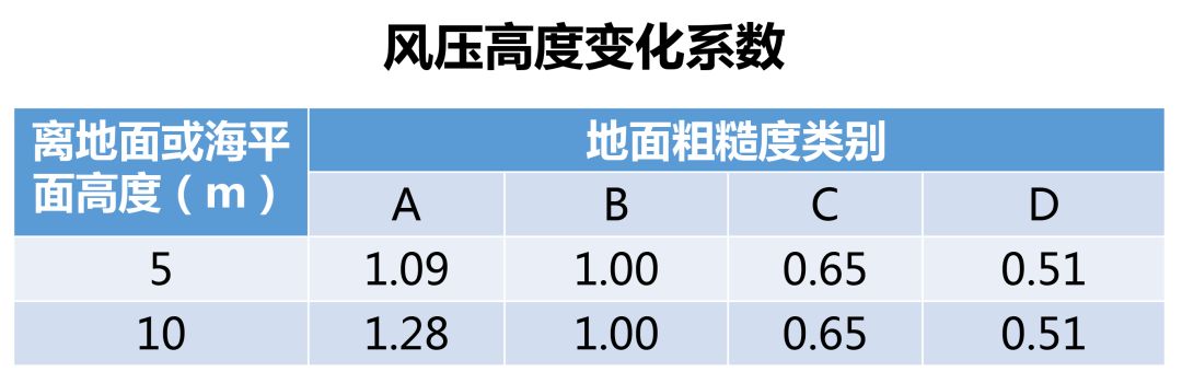

VB,10对应于B类地貌,换算为A类地貌的10分钟风速:
因为风压高度和风速的平方呈线性关系,所以
下一步,将A类地貌的10分钟风速换算为A类地貌2分钟风速VA,2。
根据世界气象组织的指南,大致可按下式换算:
则台风作用下的风压

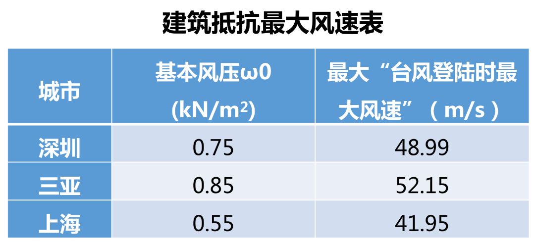

根据上式我们可以得到以下三个城市的最大「台风登陆时的最大风速」。
也可以根据荷载规范的基本风压ω0得到该地区建筑所能抵抗的「台风登陆时的最大风速」。
今年的风王「山竹」经过深圳,是深圳近30年来经历的最大台风,给深圳带来了一场30多年来最严重的风灾。据深圳市气象部门介绍:「山竹」袭击深圳期间,沿海最大阵风52.7米/秒(16级),陆地最大阵风46.5米/秒(15级)。深圳所有高层建筑主体结构安然无恙,深圳最高建筑-平安大厦(118层,高600米)主体结构和玻璃幕墙均完好,风力作用下的位移(约1米)也在设计控制范围以内。这就是因为
46.5米/秒<48.99米/秒
所以深圳地区建筑主体结构完好无损,风王「山竹」仍然属于设计计控制范围内的台风。
