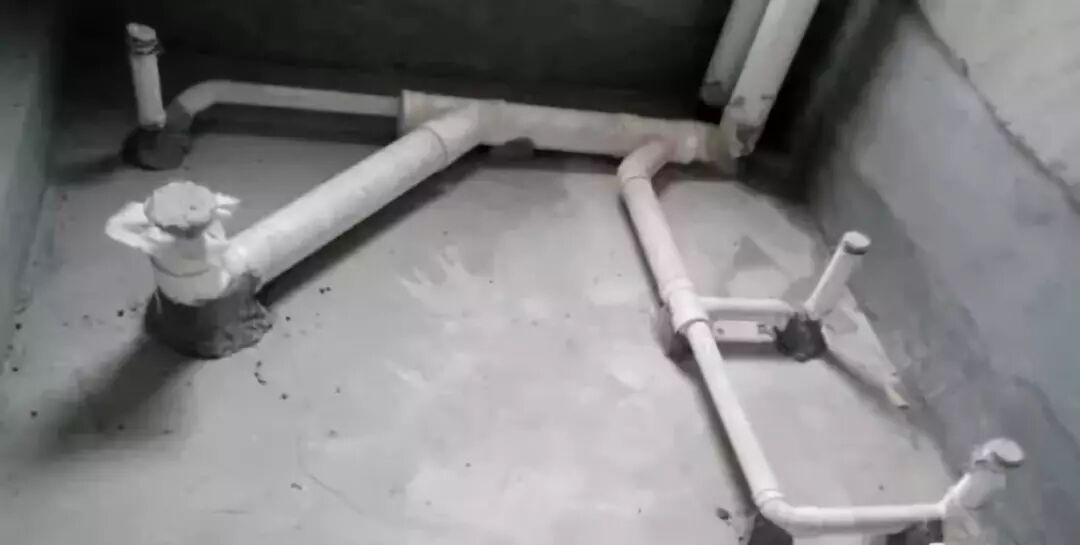

现在典型的住宅卫生间都是洗脸盆、坐便器和淋浴、浴盆洗衣机组合配置。各器具连接基本都是已单线串联或多线并联接入到排水立管。
排水支管连接又分为:异层排水连接和同层(降板)排水连接。

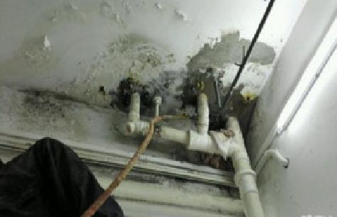

异层排水连接即卫生间排水管敷设在下层卫生间上部,将卫生间内每个器具的排水支管垂直穿楼板后敷设至下层卫生间上部,然后每个卫生器具的排水支管汇合后接至排水立管。上层卫生间排水支管均在下层住户卫生间上部,将漏水隐患全部留在下层住户家里,增加邻里纠纷,遇到管道更换时又必须下层住户留人,非常不便。在住宅未商品化,整栋楼或一个小区基本是同单位员工,协调检修时矛盾不突出,步入商品化后,左邻右舍基本不熟,房主也频繁更换,各种矛盾逐渐暴露出来。
 管道结露问题:夏天排水横支管道外壁结露,冷凝水下滴,对下层住户套内空间的吊顶装修会产生不良影响;当下层套内不装修时,冷凝水滴到下层地面或住户身上。管道接头渗漏,因排水支管为粘接而成,在使用过程中由于排水温度高、温差引起局部伸缩,导致横支管接头渗水、滴水,从而导致楼下住户天花板抹灰潮湿、起皮、脱落,或装饰层被破坏。
为适应时代发展,同层排水应运而生。同层排水连接即卫生间结构降板350mm以上,将卫生洁具排水管道敷设于下沉后的结构板上,然后排至排水立管,使本层住户家卫生洁具排水支管与下层用户无关联。
但由于房地产市场整体的变化,降板太多已不满足住户对空间的使用要求。同层后排水方式随之出现,卫生间结构板下沉100mm,地漏采用专用地漏,坐便器采用后排水,排水支管贴墙安装并紧贴地面排至污水立管。同层排水按需布管,减少层高占用,减少卫生死角,同时卫生器具支管排水在板上敷设,回填后有较好的隔音效果,从而减小排水噪音。同层排水同时降低渗漏到楼下的几率,有效防止疾病传播。

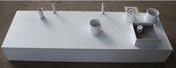

现在随着装配式住宅的发展,为适应节水、污水、废水再利用的要求,模块化排水出现在大家的视野中,它完美的将排水与节水融合到一个面中。

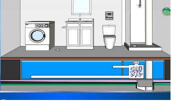

模块化同层排水节水系统是指卫生洁具的排水横支管集成化,是集同层排水、废水收集、储存、过滤、消毒、回用冲厕为一体的节水装置系统。有沿墙侧立式、降低楼板楼面或抬高楼面等多种敷设方式。具有安装方便和维修不干扰上下层住户的特点。可工厂化生产,现场装配。综合解决了当前卫生间的“漏水、浪费、维修不便、污染、噪音和户间干扰”等诸多技术难题。节能减排效果高达生活用水总量的30%以上,人性化设计突出,充分体现了「以人为本」的设计理念和循环利用的节约思想。
 具体优势:除同层排水功能外,解决了过去上层用水下层排水产权不清,维修不便的问题,自动收集、储存、过滤;洗衣机水、洗澡水、洗手盆水回用冲厕;坐便器采用双水源供水,冲厕用水有保障。户内卫生间内无管道连接口,减少渗漏。该技术需配备完善自动控制系统。

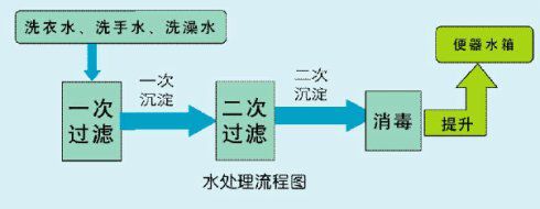

模块化同层排水节水装置通过“二级过滤,两次沉淀,一道消毒”的处理“三洗废水”(洗衣水、洗手水、洗澡水)模式,不能保证冲厕用水的水质符合现行国家标准的要求。这种将中水处理从室外搬入住户户内的办法,从工艺上上将大规模综合处理化简为小型个体独立处理,处理效率降低。
新产品、新技术的推广需要一个过程,模块化同层排水技术虽然在初始投入使用阶段,因产品本身因素及使用者环境因素暴露了一些问题,但随着技术人员的反复调研、用户的反馈,该产品的性能逐步完善,适用环境逐步增强。现阶段该模式已在多省市大范围推广,特别是在一些用水大省,如河南、山东等。
模块化同层排水节水装置的应用,见证了卫生间排水技术由便器点状排水到卫生间各器具线状连接排水,最后发展为面状节水减排的发展历程,丰富了排水技术应用空间。

           夏天排水横支管道外壁结露,冷凝水下滴,对下层住户套内空间的吊顶装修会产生不良影响;当下层套内不装修时,冷凝水滴到下层地面或住户身上。此说法不成立——1.住宅排水系统属于间歇性、非满管流(大多数情况)系统,所以不易形成凝结水。2. 住宅排水的最低水温为管道自来水的温度,多数情况下此温度高于空气露点温度,不能形成凝结水。3. 如果文中所说的事实存在,那现行规范为何不规定“住宅排水管道必须做防结露保温”。
           综上所述,住宅排水管道夏季横支管会结露的说法错误;有为了推销产品混淆视听之嫌。
