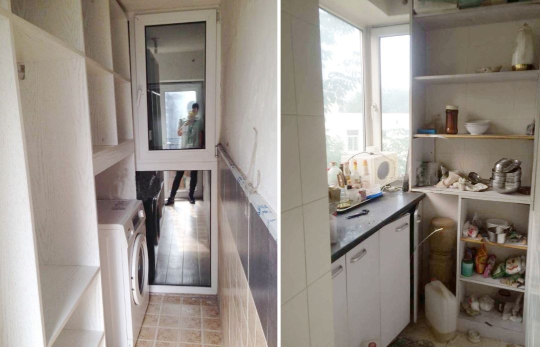

住宅储藏空间预留不足的实例, 以下两张图片是有 由于方案设计未预留足够的空间,导致装修后的储藏功能不合理,无法正常使用:
图1.储物空间尺寸过小,储藏柜前方操作空间狭窄,放置物品不易操作,一些大件物品无法储存
图2.厨房未预留足够的储物空间,住户装修增加不合理的储物空间,既影响了厨房的合理使用,也非常非常影响居家环境的美观度

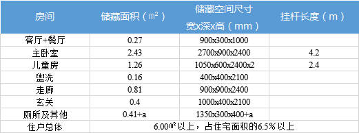

住宅使用空间主要有以下几个方面,玄关、客厅、厨房、卫生间、卧室、阳台等,不同的功能空间内人的活动是不同的,对于物品的储藏需求也不同,可以根据不同的功能空间设计合理的储藏空间。公营住宅建设标准中要求,储藏空间的总容积占居住和厨房合计容积的9%以上,如果有条件可以做到11%以上。一栋三居室的三口之家,储藏空间可参考下表:

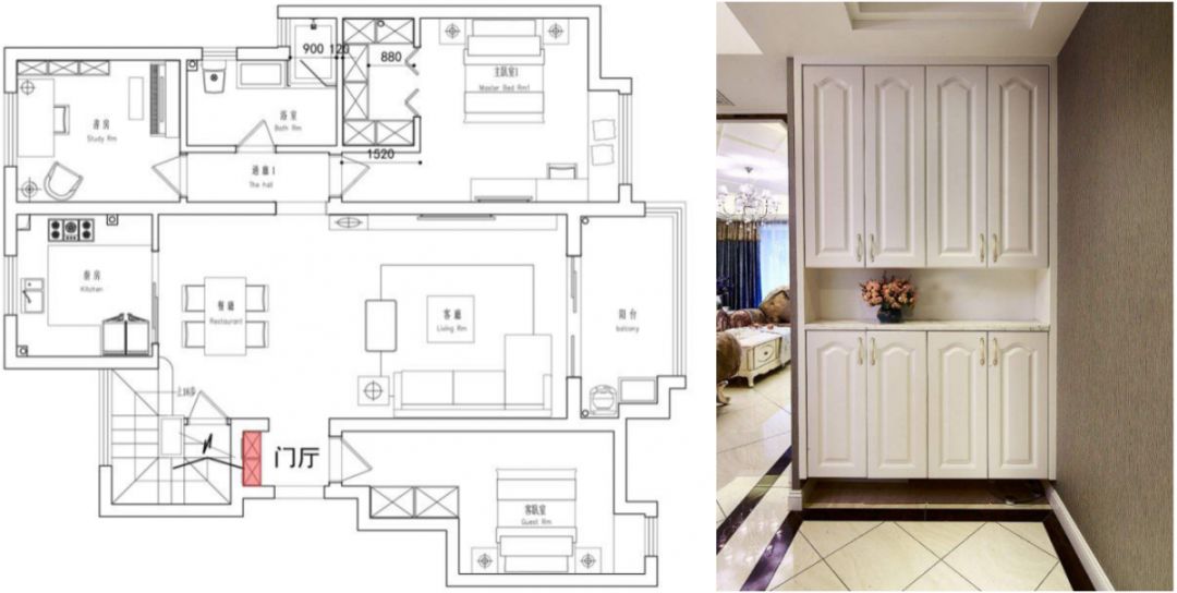

玄关是供居家业主入户换鞋、更衣的空间,是室内室外之间的缓冲空间,更突显了户主人的居家品味,玄关有如下储藏要求:出入时换衣换鞋,需要有换衣和换鞋的空间,衣物、鞋子、擦鞋用品等的收纳空间;有适当宽度的台面放手包钥匙等杂物、收发快递等时候签字;雨雪等天气时,有空间放置雨伞雨衣等有水物品;购买食品、物品回家时有暂存空间;整洁美观,有适当的装饰品来展现主人精神格调。
玄关处常见物品有鞋类、外套、雨具、其他杂物等,一般鞋柜的储藏进深为 300~400mm ,衣柜的储藏进深为 600mm ,因此在做户型设计时, 门口需要预留出400x1200mm的鞋柜空间或600x1200mm的衣柜空间,柜前过道应留1000~1200mm的空间 ,这样玄关使用起来才较为舒适。
门厅处预留足够的储藏空间,住户装修时可选择多种玄关设计方案

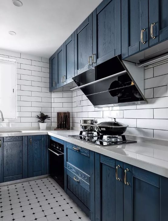

厨房

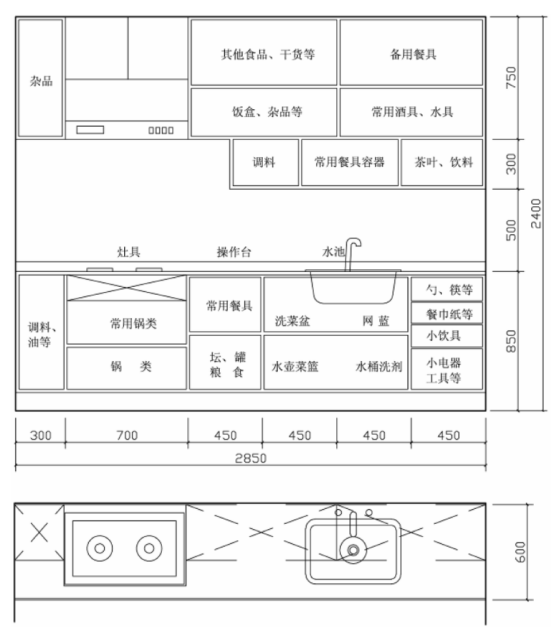

厨房两大最重要的功能就是操作和存储,设计师设计厨房时要考虑完成洗-切-炒的操作流程所需要的操作空间、储藏空间、放置冰箱的空间以及从冰箱取物所放置的空间等。厨房需要储藏的物品种类繁杂,尺寸各异,常见物品如锅、各类常见厨房电器(如烤、蒸箱;微波炉;洗碗机等)、面案、盆类物品储藏进深为400~600mm,刀具、餐具等物品储藏进深为300~500mm,米面粮油等储藏进深为400~500mm,清洁用品等储藏进深为200~400mm。
▲  厨房物品种类及储藏位置分布示意图
设计厨房时,应当考虑操作台方向的墙面长度做到2700mm以上,这样储物空间长度可达到4400mm,既能保证操作的实用性,又能保证储物空间较为充足,为确保此墙面上有足够的空间安装吊柜,厨房的门窗尽量设置在其他墙面上。厨房的可开启外窗对厨房环境的调节起着非常重要的作用,应将外窗开启扇设置在便于打开的位置,便于开窗换气、快速排出油烟。
▲  厨房操作台上方和下方设置橱柜,保证足够的储藏空间

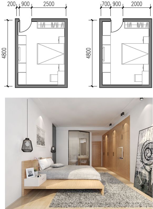

卧室
卧室 主要给住户提供睡眠、休憩的空间,部分住户还会在卧室更衣、工作,卧室的储物需求有以下几点:床头有置物柜放置书籍、水杯等杂物;足够的衣柜或更衣室放置衣物、被褥等用品;部分挂衣架方便入睡前挂睡衣;可以放置熨衣板、熨斗等物品。
设计卧室时,应当留出足够的空间放置储物柜,储物柜进深尺寸为 600~650mm ,要保证床与柜之间有 600mm 的通行宽度,在衣柜方向设置床头柜,应保证床头柜与衣柜之间有足够的距离方便打开衣柜的门,门垛的宽度要根据衣柜布置设置。设置衣帽间时,要保证衣帽间内衣柜前的空间尺寸大于 900mm ,才能满足正常男性的更衣空间要求。
图1.卧室门垛宽度不同对于卧室内储藏柜布置的影响对比
图2.卧室门垛长度足够摆放衣柜,室内空间规整、流线简洁

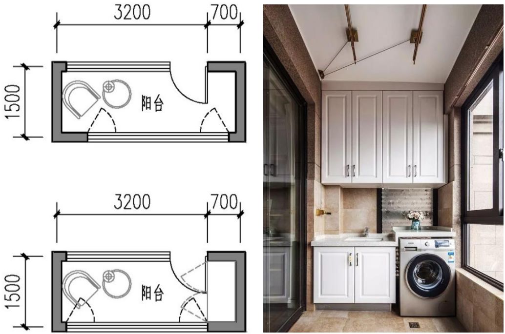

阳台
阳台是生活中较常用的进行各项活动的场所,有些阳台兼具洗衣晾衣功能;有些阳台可作为阳光房使用,放置绿植,让老人和小孩有晒太阳的空间;有些年轻人将阳台作为健身空间;有些人习惯在阳台喝茶聊天;有些住户会在阳台进行一下杂物劳动等。有些家庭将生活中不常用的物品储存在阳台上,因此阳台的进深、面宽设计,应当满足住户多种类型的活动和储藏要求,阳台应至少有一面墙能保证放置600mm进深的柜子。
图1.阳台门窗位置不同对于阳台储藏柜布置的影响对比
图2.阳台储物柜设计示例
