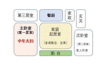

居家养老作为养老模式的一种,正在逐渐被大众所接受。而传统居家养老型产品大多定性为三代居,户型的基本格局是中年夫妇作为家庭第一主人,户型设计以中年夫妇的生活为核心展开的。其中家庭主人享用独立的主卧室以及相关的配套空间,而老人房作为附属,独立于主体活动空间以外。(传统户型)
▲ 传统三代居户型

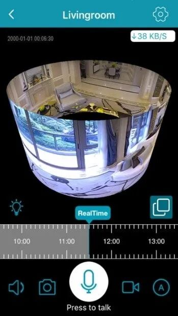

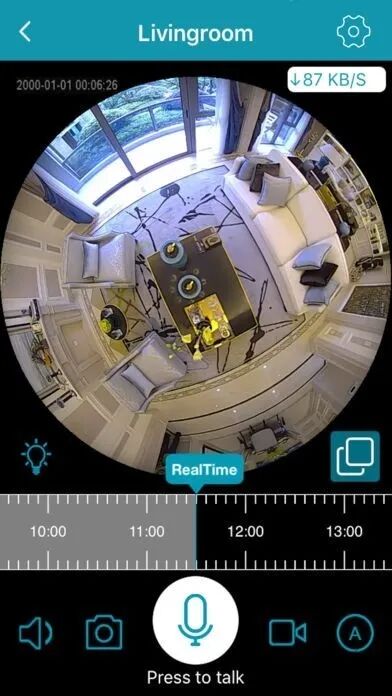

全房屋可视对话,视频互动,紧急呼救系统,改变家庭日常沟通的方式,改变了子女陪护方式。子女可以不用全程陪护父母,采用周期性探访的方式,解决了子女和父母两地隔绝,带来的工作和家庭方面的矛盾,从而改变了老年人居住的模式。
▲ 远程可视通话
▲ 远程家庭监控,通过互联网与手机互联,随时监控家庭内的突发状况

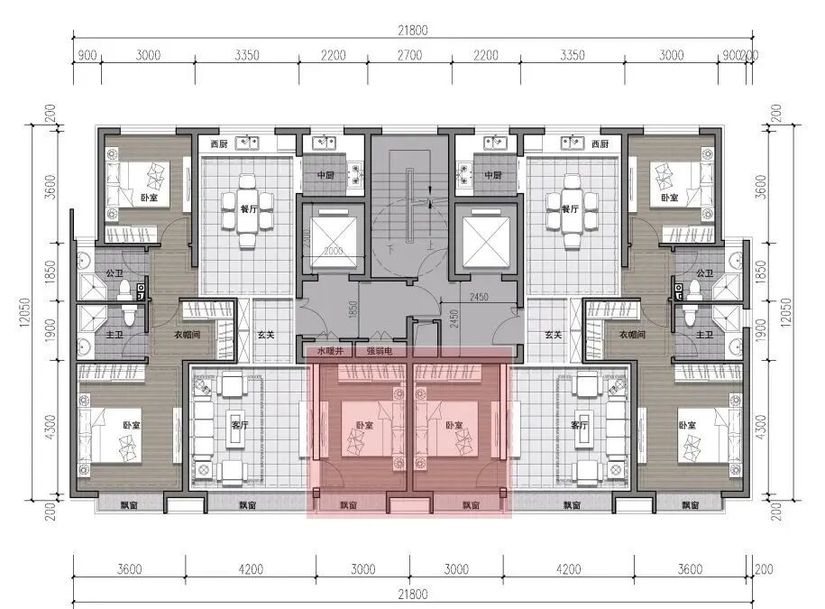

家庭主体结构变化

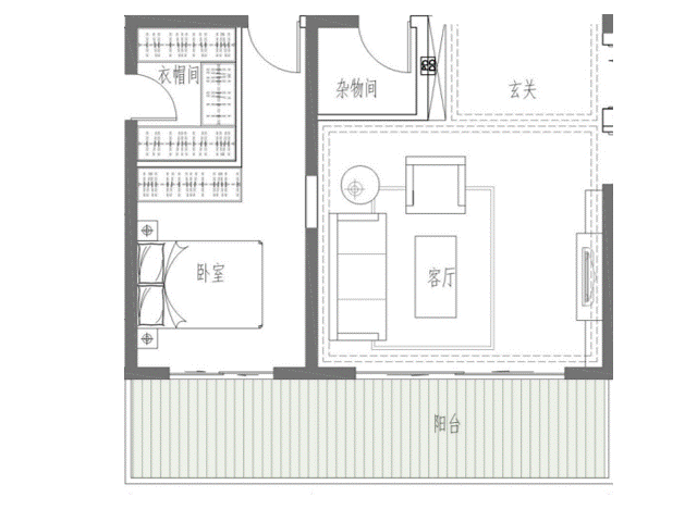

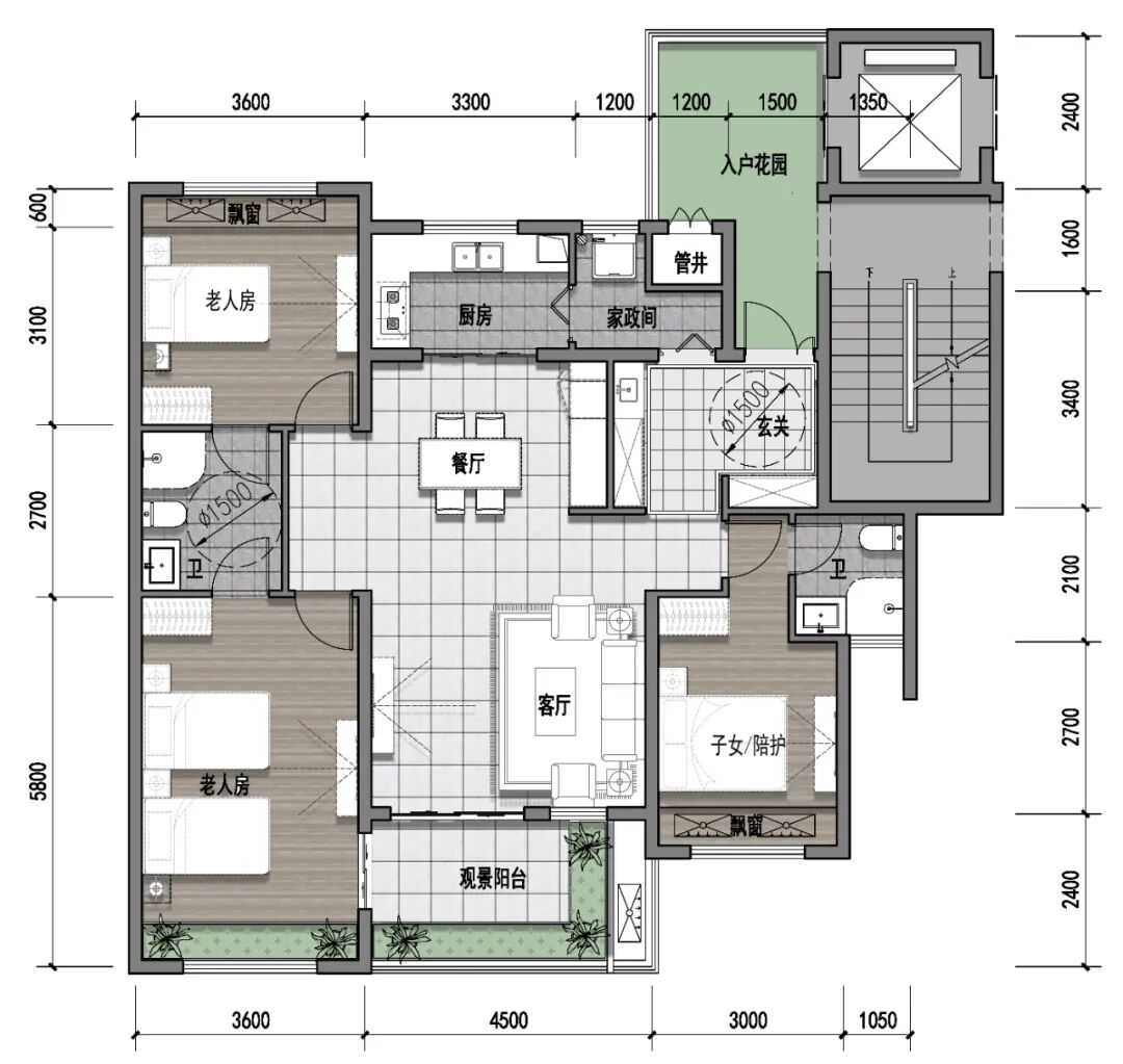

独立式居家养老以老人活动为主体,一切空间设计将以老人的活动模式为核心。老人卧室成为了户型中的第一居室,而子女房间则转变为附属用房(主要用于周期性临时陪护,或突发状况的陪护)。
▲ 功能空间泡泡图
▲ 老年户型图

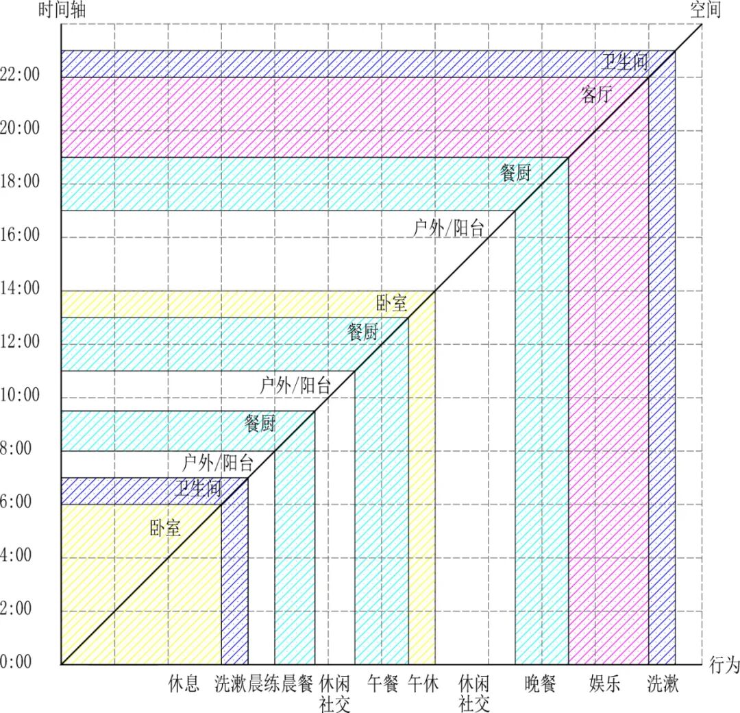

老年人每天的生活方式规律性比较强,通过时间轴进行分解可以概括为以下几个阶段:
▲ 老年活动时间、空间轴
可以看出卧室、餐厨、卫生间、阳台在日常生活中的作用日趋明显,老人的交往活动大多集中的户外,同时,家庭会客的频率减少,客厅、起居室的使用效率降低,客厅的功能转化为老年人休闲为主的开放空间,已经从家庭活动的主体退居次席。因此在户型设计中, 南向房间、阳台将向老人卧室等空间转化。餐厨的使用频率进一步提高,其开放性和公共性逐渐提升。老年人晚间的生活习惯,对于主卫生间的便利性、便捷性方面的要求更高,尤其是高科技技术的应用方面。而家政间的使用,在随着疫情等突发状况的出现,其地位也在进一步提高。从而形成比较匀质化的功能分配梯度。由此对户型设计方面带来的变化也非常明显。

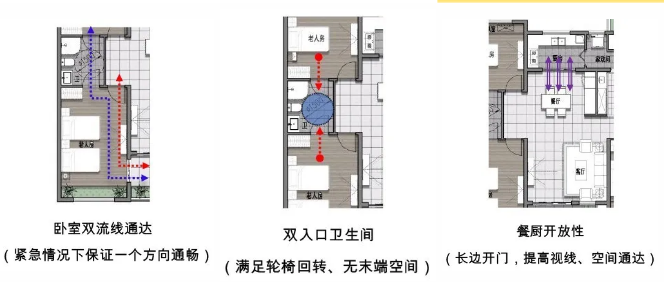

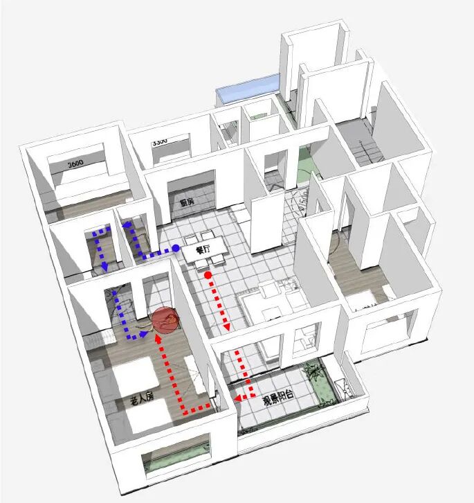

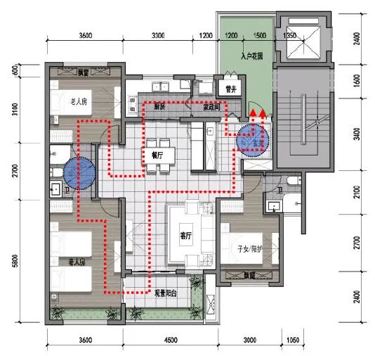

保证空间双向 可达及洄游动线
老年生活的安全性方面考虑,要减少末端空间的数量,保证各个空间的双向可达性及洄游动线。以便于在发生紧急状况的情况下,当一个口部发生堵塞的情况下,能够保证至少有一个方向的通道是顺畅的。
▲  各 空间洄游动线示意
▲ 紧急状况下双流线救援路线示意

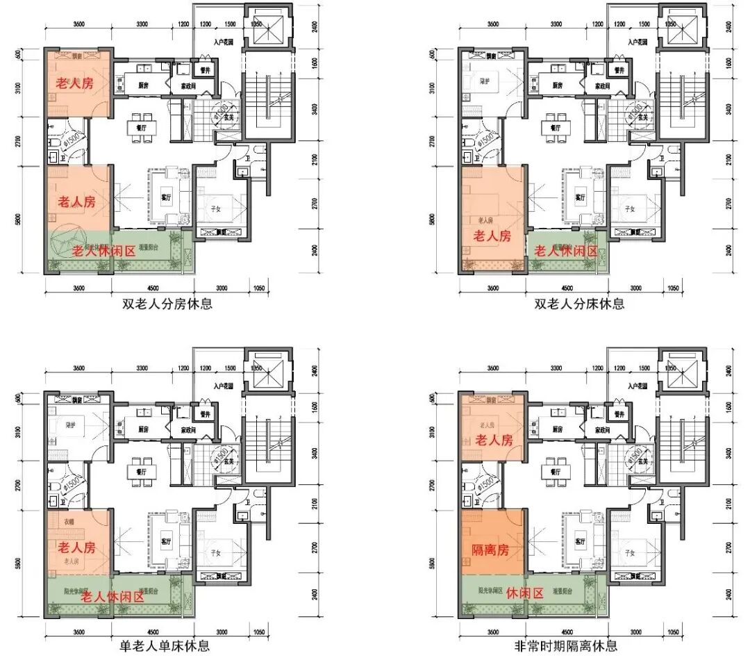

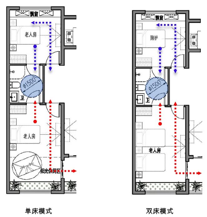

降低老年人之间的干扰性,保证各个居室的独立性
老人夜间活动习惯,容易相互影响,应当采用分离式休息模式,但还需保证一定的相互监护作用,隔而不断。
双老人分房休息,公用卫生间
双老人分床休憩,陪护临房间休息
单身老人单房间,陪护临房间
非常时期的隔离休息(疫情期间)

根据老人的生活方式(双老人,单身老人+护理),可以分为单床模式,双床模式。在居室空间方面,除了满足轮椅通行的必要尺寸外,房间还应当满足双入口需求,另外,在房间进深方向应当达到4.2米以上,一方面应当留出一定的空间作为阳光区或者活动区,另一方面也便于双床改造。但同时也不宜过大,要在老人伸手可及的范围内有墙或者家居作为依靠。
主要设备系统: 远程视频系统、动态监控系统、日常身体健康检测末端设备、声控照明、夜灯指示、紧急呼叫系统。

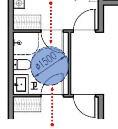

卫生间

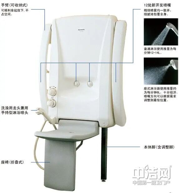

除了要满足无障碍卫生间的必要设计空间以外,包括轮椅回转空间尺度等,最大的变化就是为了满足救治需求,应当采用双入口方式,便于迅速救治,也为辅助老人房提供第二通道。同时在洁具方面,除了常规的适老化的设施以外,尽量采用一键式装置,例如坐式淋浴,智能温控装置等。
主要设备系统: 紧急呼叫系统、人员活动红外感应 +监控预警系统、智能坐式洗浴设备等。

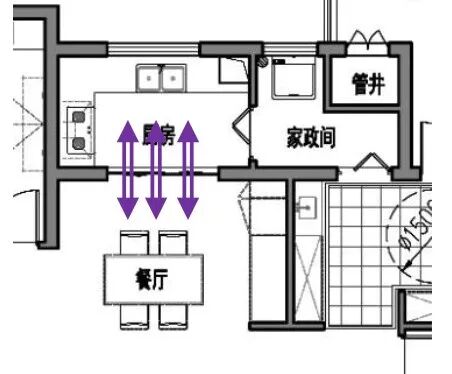

餐厨
老人户内25%的时间是在厨房空间度过,这是老人除娱乐以外,交流效率最高的空间。应当采用开放模式--岛式餐厨,既可以形成良好的交流环境,也能形成双流线,创造开放的空间,避免末端空间,形成救助盲区。
主要设备: 远程视频系统、动态监控系统、声控照明、紧急呼叫系统、影像娱乐视频、空气检测系统。

入口双流线
作为重要的门户空间,承担了室内外分离的重要功能「玄关+家政」将提供简易洗消空间,以及双流线进入房间的模式,保证了全房间内双向救助的可能以及消防检疫的功能。
主要设备:红外人体检测、智能门锁、智能照明系统等。
05
阳台
在老人不便进行户外活动的条件下,满足老年人健身、放松、日照等功能的需求,承担户内健身娱乐活动的主要空间,同时为了调整老人独居的心情,一定范围的绿植是改善老人生活质量重要手段之一,满足种植功能是阳台新的价值属性。另外,为了解决各房间的双流线需求,双开间阳台,三开间阳台,成为了户型设计的必要条件,既能解决流线交通问题,也能改善户内房间品质。阳台延伸至卧室,放大主卧空间,便于老人活动不便时,能够就近完成日照,简单活动的需求。
