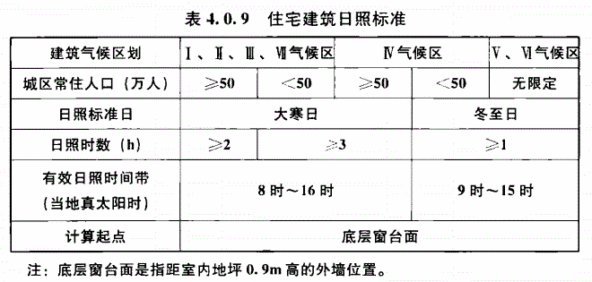

《住宅设计规范》GB50096-2011第7.1.1条规定:每套住宅应至少有一个居住空间能获得冬季日照。
《城市居住区规划设计标准》GB50180-2018规定了住宅建筑的日照标准见下表:
每个地区 由于环境制约, 部分条例可能与国标不同,我们在设计中也需要严格遵守 规划技术管理规定 。

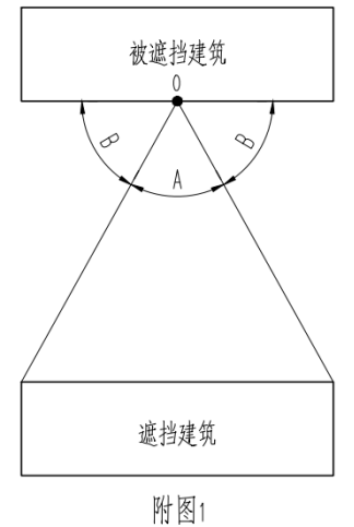

日照基本原理
建筑物获得日照有两种方式:高度角与方位角
高度角: 太阳光越过遮挡建筑屋顶照射至被遮挡建筑的方式
比如正南北向多层板式住宅就是典型的高度角方式,其日照间距由太阳高度角决定。
方位角: 太阳光越过遮挡建筑侧墙照射至被遮挡建筑的方式
比如高层建筑利用方位角为被遮挡建筑留出日照。这种方式遮挡建筑的高度对被遮挡建筑日照不会产生不利影响,只须满足规划部门的最小间距系数即可,是提高容积率的有效办法。
下图中O点为被遮挡建筑参照点,角度A为高度角,角度B为方位角。

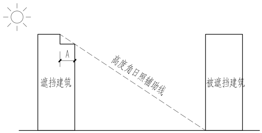

利用高度角获得日照:
被遮挡建筑如需通过高度角方式获得日照,需要满足相应的日照间距系数。
方法1: 遮挡建筑选择较低的建筑以缩小楼间距。也可通过对楼座的层数与排数调整,做出最优方案。
方法2: 遮挡建筑在北侧做退台(下图尺寸A为退台节约的楼间距距离)。

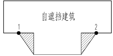

方法1: 被遮挡建筑优先选择南侧外轮廓较为平整的户型,可减小由外轮廓凹凸产生的自遮挡(下图阴影区为自遮挡区域)。

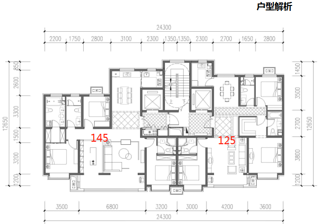

户型选择
地块日照标准要求较为苛刻,但用地沿街面相对较长,对日照设计方法的运用提供了空间,可以尝试选择品质较高的户型。
下图为两组组合户型,均为南北通透,其中145户型总面宽13.5米,4开间朝南,6米8大横厅;125户型总面宽近11米,3开间朝南,采光条件充足。户型南向的外墙较为平直,可以减小日照计算时带来的自遮挡问题。

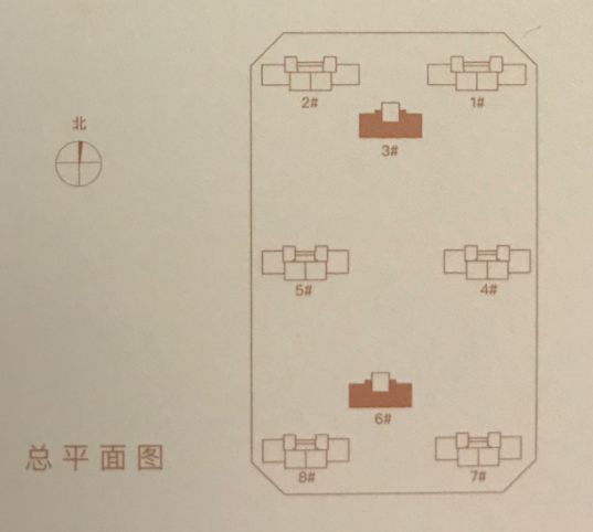

矩形地块沿用地四周贴近建筑控制线布置18层住宅(接近建筑限高),充分利用用地周边市政道路的开阔性,为方位角方式获得日照提供有利条件。在用地内部布置建筑,通过高度角方式获得日照(如用地内部布置较低建筑,可适当增加排数)。同时与外围建筑南北方向上错开,前排建筑也可通过适当缩小面宽补充部分高度角日照,这样就形成类似于「梅花桩」的一种布局方式。用地的中间部分形成开阔的空间,成为小区的中央景观。三角形地块,设计思路总体与矩形地块类似,也是「把边」原则,区别在于本地块长边为西南朝向,长边沿街建筑可获得的方位角度很富裕,日照条件更为有利。
日照方案局部调试
整个地块以十八层板式高层为主,部分楼宇为了提供高度角日照适当降低了层数。21#楼南侧为18#、19#、20#楼,三楼之间间距较近,无法为被遮挡楼座21#楼提供充足的方位角日照,将19#楼降低至八层通过高度角日照进行补充。
