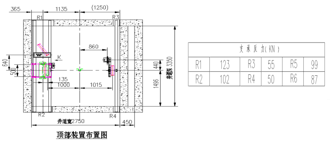

从结构专业考虑,需要注意搁机梁传来的集中荷载。
结构工程师需要考虑电梯荷载。对于有机房电梯,根据《建筑结构荷载规范》的要求,在机房楼面考虑7KN/m2的活荷载;而无机房电梯则是通过搁机梁将设备荷载传导至主体结构上,对此荷载规范没有相关规定。按照惯例,搁机梁的荷载电梯样本上没有注明,只有等电梯厂家确定,才由电梯厂家提供准确的荷载条件。而确定电梯厂家的时间节点一般比较滞后,结构设计人员在计算过程中很容易漏掉搁机梁荷载。当无机房电梯采用曳引机设于轿厢顶部承重钢梁上时,设计应考虑搁机梁荷载,可以参考做过的项目,根据电梯的吨位、载重量等,偏安全估计搁机梁传导的荷载。

在一些工业项目中,有时候也会用到无机房货梯,下面是某工业项目无机房货梯顶部的布置和荷载如下图:可见搁机梁传来的荷载最大值达123kN。
一般普通轿车的重量约1.4~1.6吨,那这个123KN的荷载相当于8辆轿车总重。如果没考虑这个荷载,电梯安装和运行会存在极大的安全隐患。

由于无机房电梯涉及到建筑的冲顶高度、立面以及结构主体的计算及配筋,建设方应在施工图阶段开始之前尽早选择电梯厂家介入,因为电梯厂家的通用样本缺少相关参数及荷载条件,只有厂家深化设计后才能提出准确参数。若等结构主体施工完毕再选择电梯厂家,可能发生建筑层高不满足或与电梯相关的梁或柱承载力不足的情况,需要进行加固处理。
在前面所述工业项目中,曾发生过四层框架结构的建筑,其中一部电梯为无机房货梯,施工图设计时,由于甲方还没有确定好电梯厂家,结构工程师在电梯顶部的吊钩梁上仅加了一个P=30KN的吊钩荷载。主体结构施工完成后,甲方才确定选用的电梯厂家,由厂家提供了详细的电梯资料包括荷载条件,结构设计人员发现钢梁传来的荷载达120KN,远超之前的设计荷载,承托电梯荷载的梁截面和配筋均相差较大,承载力严重不足。最后经与甲方协调,提出保持原有结构不变,将电梯搁机梁下部分填充墙拆除,改为钢筋混凝土墙,且向下一直延伸至基础的解决方案,导致建造成本大大增加。
