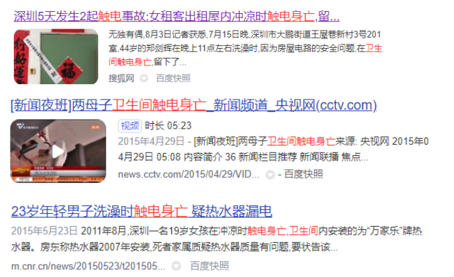

在现实生活中人们往往忽略了卫生间的电气安全,浴室属电击危险场所,人在洗澡时皮肤湿透且赤足,其阻抗急剧下降,低于接触电压限值50V的接触电压即可产生过量的人体通过电流而致人死伤。据中消协《中国家庭用电环境调查报告》里的不完全统计每年卫生间内漏电伤人事件均超过千起,由此可见卫生间电气安全的重要性。

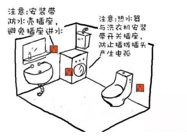

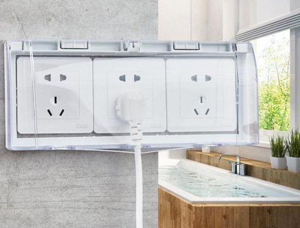

  • 座不需要安装防溅盒,因为插座本身就有防漏电功能,不会漏电。
  • 卫生间美观第一位,用电设备随意放置。

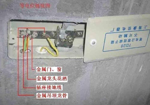

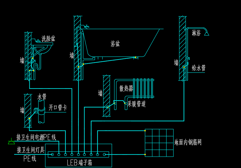

卫生间内的等电位联结做法:
  • 卫生间内金属给、排水管道、金属浴盆、金属采暖管与等电位端子箱连接。
  • 卫生间地面内钢筋网宜与局部等电位端子箱连接,当墙体为混凝土墙时,墙内钢筋网也宜与局部等电位端子箱连接。
  • 当卫生间内有电气设备(含电源插座)时,此区域内电源PE线应与局部等电位端子箱连接。
  • 与各部连接的线均采用BV-1X2.5mm2铜线在地面内或墙体内穿塑料管暗敷。
  • 卫生间局部等电位端子箱的设置位置应该方便检测安装,下沿距地宜0.3m。

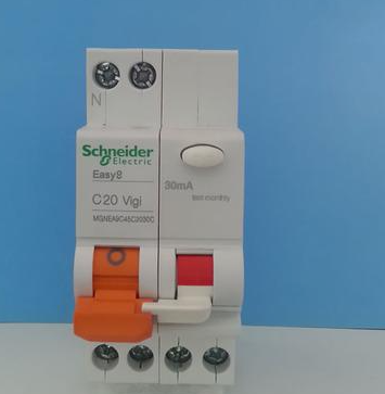

插座回路设置漏电保护器
卫生间的插座回路设置一种电气保护元器件(带漏电保护的断路器装置),设定它的额定漏电动作电流不大于30mA,当设备发生漏电情况时,通过的漏电电流达到我们的设定值时,这个装置就会自动断电。从而保护我们的人身安全,即通过切断电源来防止触电的做法。《民用建筑电气设计标准》GB 51348-2019  12.10.3指出装有浴盆或者淋浴器的房间内,应对电气配电回路采用额定剩余动作电流不超过30mA的剩余电流保护器(RCD)进行保护。

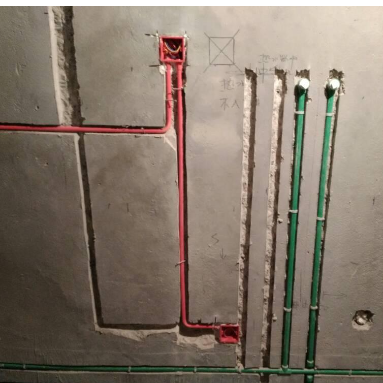

管线敷设
卫生间内设有保护管线沿墙体或屋顶暗敷,以达到绝缘、防水的功效。在吊顶内的安装的管线可穿管明敷,便于检修和达到双重绝缘效果。在电线与电线或者电线与电器的接头处,应设置接线盒,便于以后更换老化线路或漏电线路。接线盒、配管、配线均要达到国家标准。

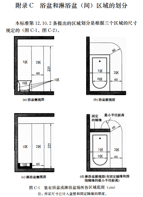

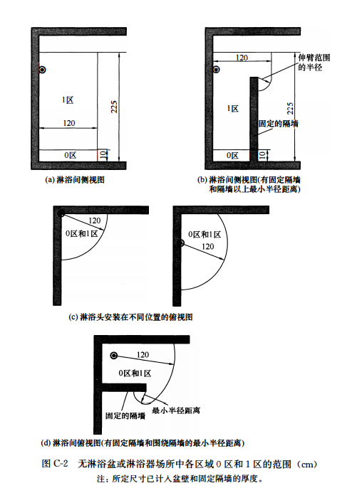

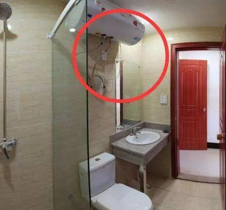

  • 0区内,应采用专用于浴盆的电器;在1区内,只可装设专用电热水器;在2区内,只可装设电热水器及II类灯具。其他设备均安装在2区以外。以免发生触电事故。
注释
0区:         指浴盆或淋浴盆的内部;对于没有浴盆的淋浴, 0区 的高度为10cm。
1区:         由巳固定的淋浴头或出水口的最高点对应的水平面或 地面上方 225cm 的水平面中较高者与地面所限定区域;围绕浴 盆或淋浴盆的周围垂直面所限定区域;对于没有浴盆或淋浴器, 是从距离固定在墙壁或天花上的出水口中心点的 120cm 垂直面 所限定区域。
2 区:         由固定的淋浴头或出水口的最高点相对应的水平面或 地面上方 225cm 的水平面中较高者与地面所限定区域;由 1 区边界线的垂直面与相距该边界线 60cm 平行于该垂直面的界面 两者之间所形成区域;对于没有浴盆或淋浴器,是没有2区的,但1 区被扩大为距固定在墙上或天花上的出水口中心点的 120cm 垂直面。

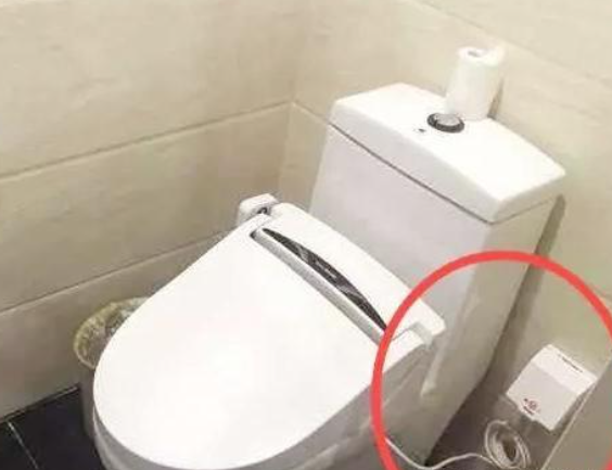

  • 卫生间湿区内的潮湿度非常大,很可能将水溅到插座上造成漏电,使得在洗澡过程中发生触电的危险。所以对于卫生间内非必要的插座无需安装,热水器插座和洗衣机插座建议选用带开关的安全型插座,防止插拔插头产生电弧安装高度在2.1m以上。如需安装智能马桶插座、吹风机插座等低位插座时,插座必须要选择安全型的带有防水防溅型功能的插座,且安装位置要在2区以外。

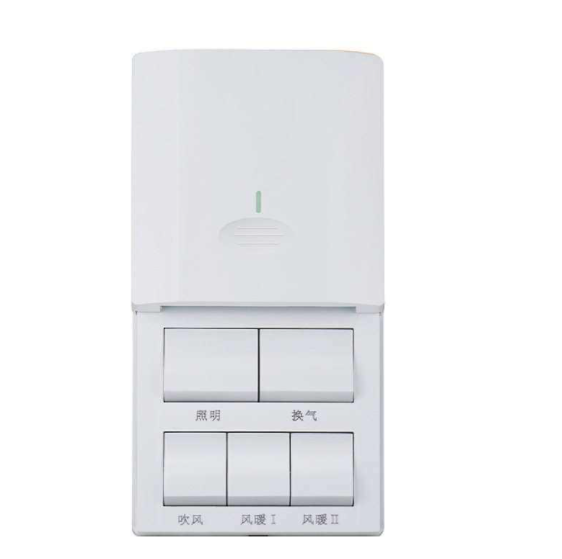

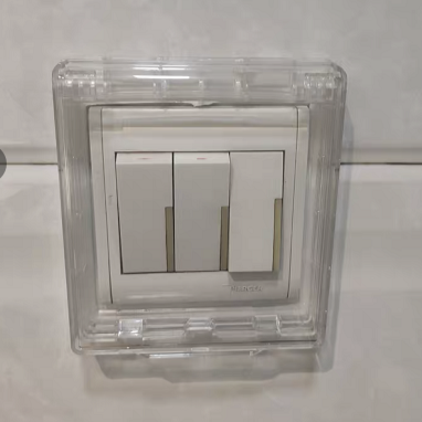

  • 在选择开关时一定选择好的品牌。原因是开关的使用频率高,当洗完澡或者洗漱完毕之后,我们的手一般都处于潮湿状态,此时如果开关发生漏电状况,那么极有可能发生触电事故,此外开关的安装位置也有一定的要求,卫生间的开关我们尽量安装在卫生间门外,使开关尽量保持在干燥的环境中。如需安装在卫生间时,一定要选用带防水防溅功能的开关,使得开关尽量少的接触到水渍,减少漏电事故的发生。

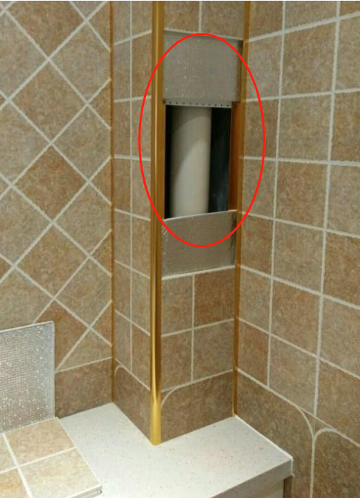

排水管道
在卫生间内最常见可能导电的金属物体就是铸铁的排水管道还有就是其它的一些金属的与墙体连接的构件。卫生间一旦漏电就会通过可导电的物体进行快速的导电,从而可能导致卫生间内的任何部位都可能有电。因此我们在设计装修的过程中尽量将铸铁的排水管道包起来,不要裸露在外。
卫生间电位设计展示

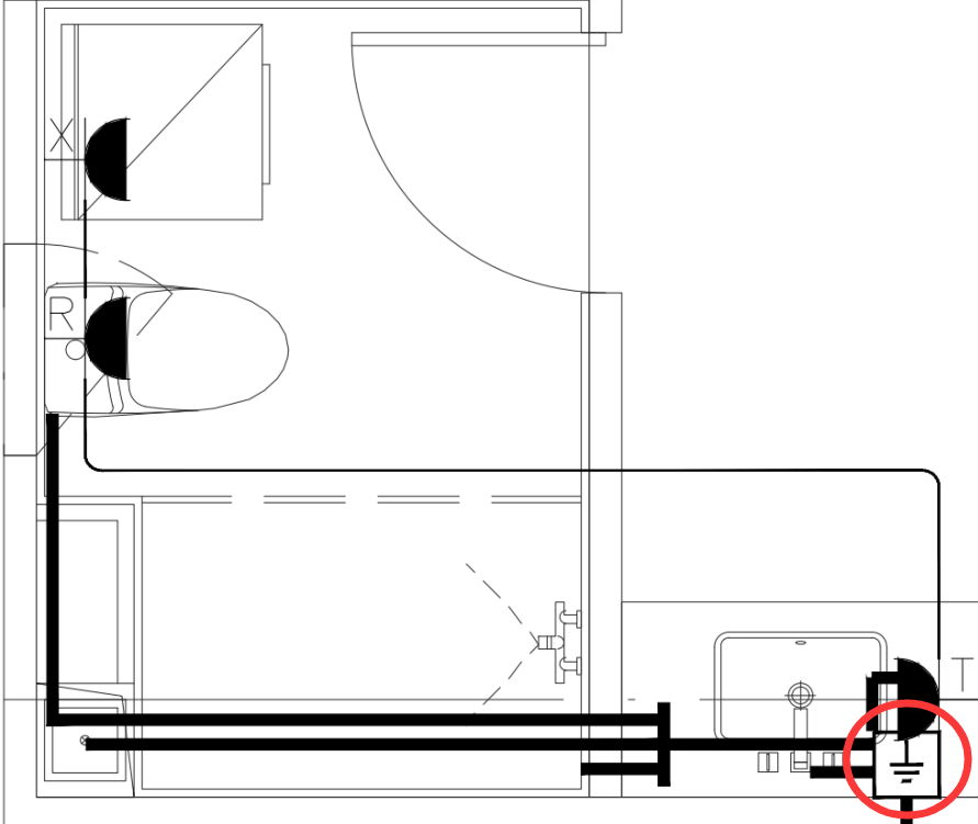

铁建雄安安置区采用标准的卫生间局部等电位设计图。局部等电位端子箱设计在洗手盆下方(即图中圈出位置)。卫生间内可导电金属物体。如:金属给、排水管道、金属浴盆、金属采暖管用BV-1X2.5mm2铜线与等电位端子箱连接。将可能发生漏电产生安全问题的吹风机插座、智能马桶插座、洗衣机插座内的电源PE线与局部等电位端子箱连接。此外还将卫生间内钢筋网与局部等电位端子箱连接。此方案设计主要是将不同的导电金属物件的电位差降低,从而避免这些物件因电压或漏电故障威胁人身安全。
