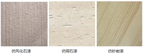

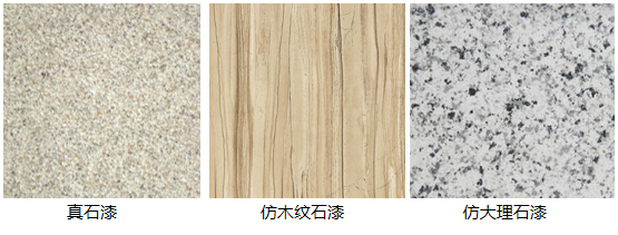

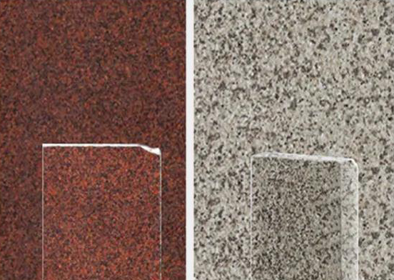

仿石漆是各种仿石料漆的统称。仿石漆包括:真石漆,仿砂岩漆,仿大理石漆,仿风化石漆,仿法国木纹石,仿玛瑙石,仿玉石漆,仿花岗岩漆,仿洞石漆等等。
真石漆主要采用各种颜色的天然石粉配制而成,应用于建筑外墙的仿石材效果,因此我们又称之为液态石。 一般真石漆只能仿麻面石材,耐久性上真石漆更优,一般能保证15年,而其他仿石漆则根据不同厂家一般能维持5-15年不等。
材料优点
 ·装饰性强    ·适用性广    ·耐久性长   ·安全性高   ·环保性高
装饰性强

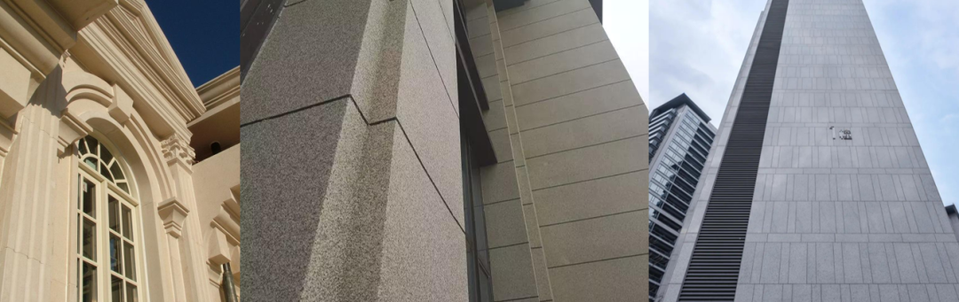

具有仿天然石材、花岗岩的厚浆型涂料。颜色自然、质感跟天然石材贴近,是外墙干挂石材饰面的最佳替代品。
适用面广
可用于水泥砖墙、泡沫、石膏、玻璃、铝板等多种基面。可以轻松应对复杂的建筑造型。

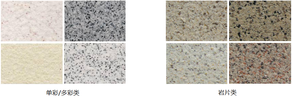

 ·单彩类    ·多彩类    ·岩片类
单彩类真石漆:采用一种彩砂,颜色单一,仿石效果相对多彩和岩片真石漆要低,由于价格相对较低,市场需求也大,适合中档住宅小区、厂房、办公楼等。
多彩类真石漆:采用两种以及以上的天然彩砂配合乳液和助剂调制而成,色彩丰富,仿石效果更为逼真。属于高档类真石漆,适合高档酒店、写字楼、别墅等建筑。比如久诺天然峰彩石,仿真度高达90%,色泽、质感和石纹上与天然石材非常接近。
岩片真石漆:岩片真石漆是由天然彩砂添加树脂岩片调制而成,仿花岗岩的产品,仿真度高,富有质感,属于高档类真石漆,适合高档酒店、写字楼、商业大厦等建筑。
弹性真石漆:采用精选的天然石英砂为原料,由丙烯酸聚合物及各种助剂构成。具有优良的抗拉伸性,耐磨损、耐碰撞性。属于高档类真石漆,适合高档住宅、大型公建等建筑。

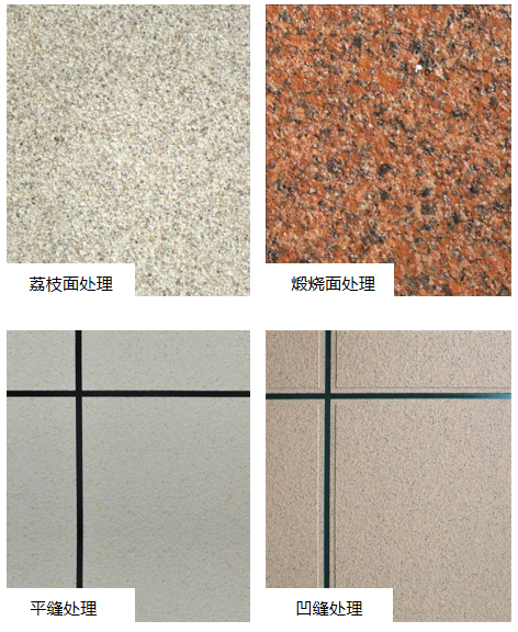

饰面工艺
 ·荔枝面处理    ·煅烧面处理    ·平缝处理    ·凹缝处理 等等
▲ 平缝处理、荔枝面真石漆
真石漆

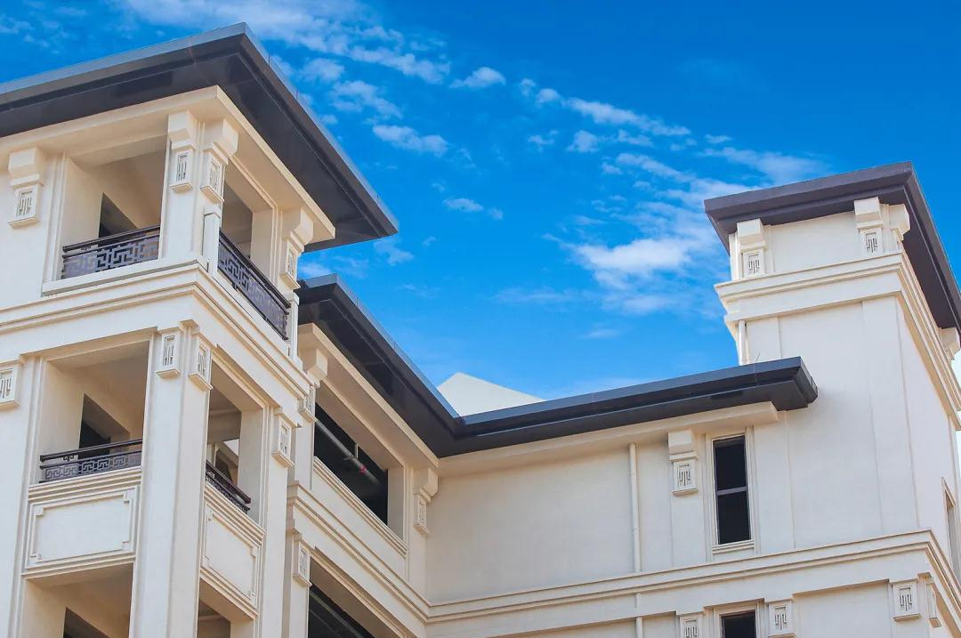

颜色搭配

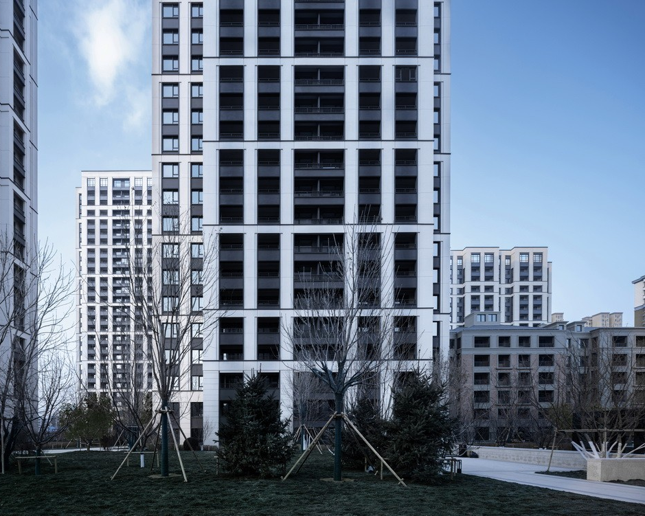

 ·  如何根据建筑设计风格来选取合适的真石漆?
  • 建筑物的外立面所用的真石漆颜色不宜过多,通常应以一种颜色为主,其他处于从属地位。在有几种颜色同时应用时,宜采用同一色系的深浅明暗变化的颜色,不同色系,特别是强烈对比色系,应慎重选择。
  • 真石漆的颜色不仅要着眼于当前颜色,还要适当考虑长期效果,如应考虑不同色系的颜色耐久性、耐沾污性等。浅淡明亮,过于鲜艳的颜色容易沾污,绿色颜料选择不当易褪色,土黄、灰色的颜色耐久性好。
  • 真石漆颜色的深浅还应根据建筑物所处的环境考虑。当前景开阔,面临广场、干道,确定颜色时应注意近距离效果,一般颜色可以深一些。同时避免所选颜色与既有周边建筑物颜色形成强烈对比。

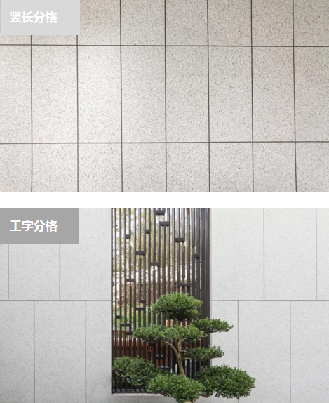

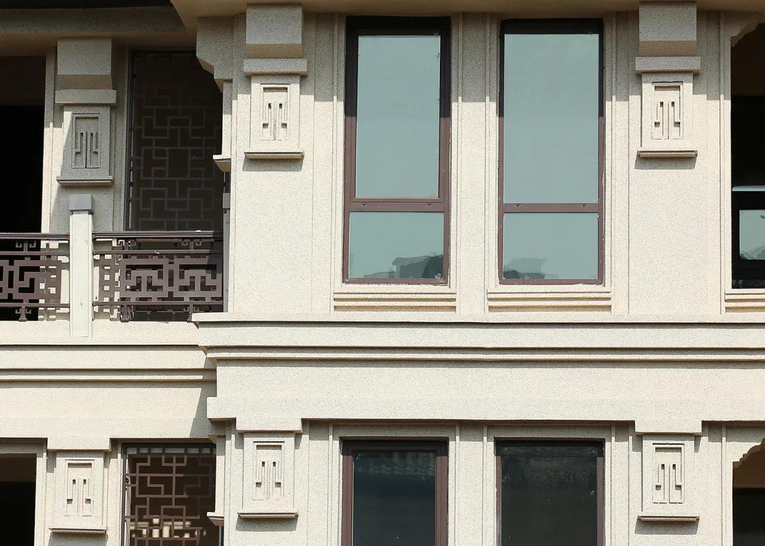

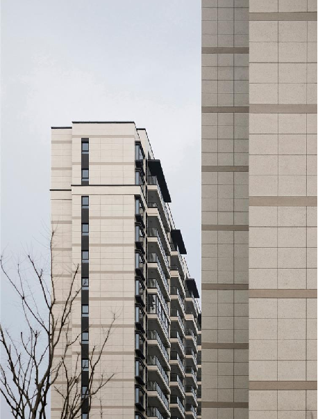

分缝尺度
· 真石漆的分格尺度把握是影响建筑美观与否的关键。
真石漆分格形状
为 避免建筑呆板,施工时应避免选择正方形分格。像横长分格、 「工」 字 分格等都是一个不错的选择。应适当考虑建筑物的应用功能。例如,对于商务楼来说,应该选择较为稳重的分格规划,住宅区、商场、校园、体育馆等可以选择较为生动的分格规划。
真石漆分格大小
根据建筑物的高度合理分格。通常高层分格应为1.5-2平米,多层分格应控制在1-1.5平米之间,低层分格应在1平米以内。
真石漆分格缝的宽度
根据分格面积的大小,合理设计分格缝的宽度。通常在0.8-1.5厘米之间。也可以将其设计横宽、竖窄、横窄的分格作用,尽量把分格缝的宽度控制在2厘米以内。
4
真石漆分格的位置
分格位置就是所谓的格式。为了使真石漆的喷涂效果更接近于天然石材,原则上可以使用与石材相同的分格,比如阴阳角分格、窗口分格、楼沿分格。但是,由于石材有自身的局限性,真石漆分格可以不用在阴阳角部位进行分格。建议在窗口侧面进行分格,并尽可能注意避免出现小块和小边的现象。
