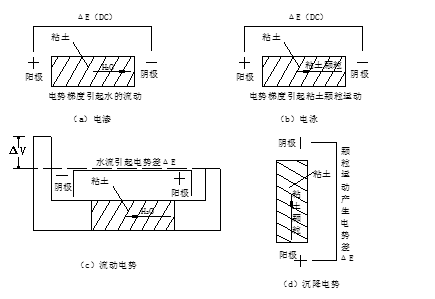

1809年,Reuss将一电位差施加在有孔介质中,观察到孔隙水经毛细管移向阴极,且孔隙水的流动随着电流的中断而停止,这是电渗现象的首次观测,也从原理上定义了电渗的典型特征,即电场作用下多孔介质中水分子的流动。实际上,电渗现象仅是电动现象的一种,土体通电过程中,除了发生电渗现象外,还有电泳、流动电势、沉降电势等,图1给出了粘土中的四种电动现象。外电场作用下,电渗是多孔介质中水分子的流动,电泳是带电颗粒的定向移动,流动电势为液体流动在多孔介质两端引起的电势差,沉降电势为带电颗粒移动引起的电势差。流动电势和沉降电势可分别视为电势和电泳的逆过程。对于土壤加固,电渗现象在四种电动现象中起主导作用,也是各国学者所关注的重点。

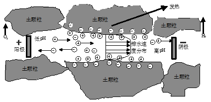

水分子的极性使其易和水中溶解的阳离子结合形成水化阳离子,在外界电场作用下产生定向排列,同时粘土颗粒表面带一定的负电荷,在表面电荷电场的作用下,靠近土颗粒表面的极性水分子和水化阳离子因受到较强的电场引力作用而被土颗粒牢牢吸附,形成固定层,即强结合水层,强结合水因受较强的吸附作用不易排出;在紧贴固定层外面,极性水分子和水化阳离子受到的静电引力较小,分子间的扩散运动相对明显,形成扩散层,也叫弱结合水层,这层中水分子及水化阳离子仍受到静电引力的影响,因此普通的堆载预压和真空预压法不易将其排出,电渗法因其在土体中施加电压而将原有的静电平衡打破,可以达到排出弱结合水的效果。具体来说,离子在电场作用下发生迁移运动,并且拖拽周围的极性水分子一起移动,粘土颗粒的负电性使得离子较多地聚集在双电层中,且阳离子浓度要高于阴离子浓度,这使得阳离子转移的水量高于阴离子的转移量,于是在阳离子迁移方向产生净渗流,即电渗。也就是说,电渗的本质是电场作用下离子拖拽水分子的迁移动(图2)。
