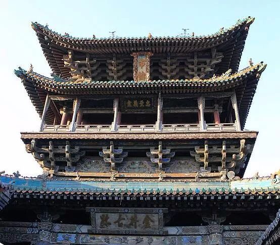

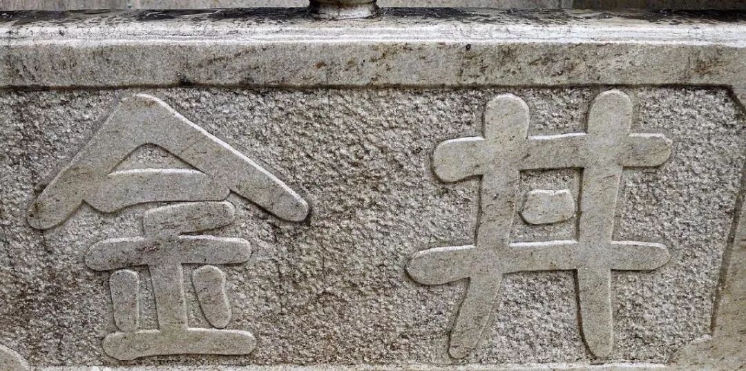

在我国古代,修建重要的建筑之前要先结合风水确定龙穴,在龙穴位置开挖探井(金井)进行验土。通过探井了解该场地地质分布和地下水位高低等情况,类似于现在的地质勘察。如故宫的龙穴在交泰殿,平遥古城的龙穴在金井市楼处。
▲ 平遥古城金井
▲ 平遥古城金井市楼

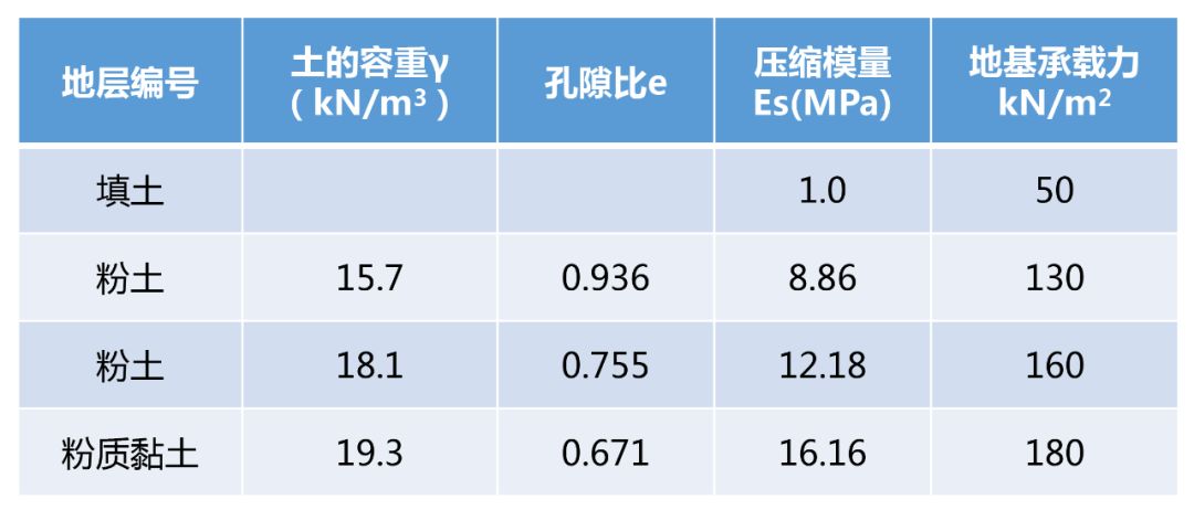

对照某工程岩土工程勘察报告,地表以下各土层分布如下:
可以很明显看到土的容重越大,孔隙比越小(密实度越大),土的压缩模量和地基承载力越大。古代虽然没有现代科学这么发达,但他们凭借智慧和经验,采用称土法的本质是观察和测量土壤的密实度和坚固性,并推断该地基是否能够满足建筑对地基承载力和变形的要求。

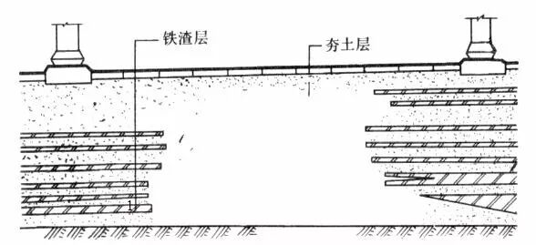

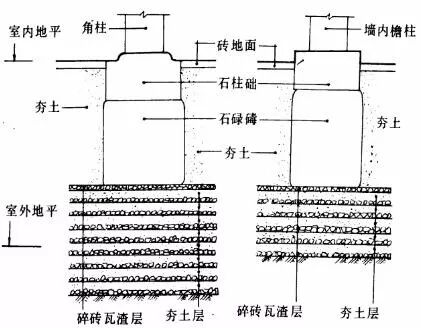

古人在地基土壤中加入一定量的烧土制品,如瓦砾、砖渣、铁渣等,经夯打后强度有显著提高,我国现存最早的木结构建筑——山西五台山唐代南禅寺大殿,其做法就是在黄土中掺入约1/3的瓦碴和碎砖,然后分层夯实。还有如下几例采用同种方法:
▲ 上海嘉定真如寺大殿夯土地基及基础示意图
▲ 山西芮城永乐宫三清殿夯土地基及基础示意图
