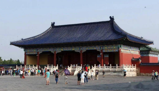

庑殿顶
庑殿顶是典型的四坡屋顶,现存较早的庑殿顶实物为山西五台山佛光寺大殿。 庑殿顶又可分为单檐庑殿顶和重檐庑殿顶 :单檐庑殿顶则常用于一般性 礼仪祭典或宗教建筑 ,例如北京天坛的祈年门、山西五台山佛光寺的东大殿;重檐庑殿顶是中国古代建筑屋顶的最高等级,一般用于皇宫、佛寺的主殿,最为典型的就是北京故宫的太和殿、曲阜孔庙的大成殿。
单檐庑殿顶在最上层区域有一条正脊四条垂脊,四条垂脊向四周延伸并有一定角度的内凹,构成前后左右有一定弧度四坡,形成一个 五脊四坡的屋顶构造 ,所以庑殿顶有时也会被称为「五脊殿」或者「四阿店」。重檐庑殿顶则是在单檐庑殿顶的基础上,在四角下方增加围檐,形成一个重檐结构。
图片▲  北京天坛祈年门

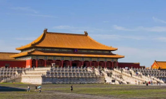

图片▲  北京故宫太和殿

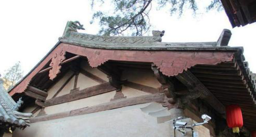

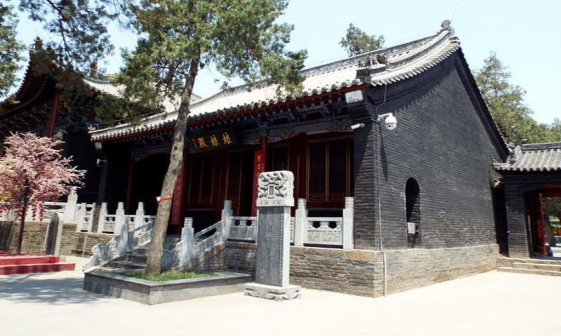

歇山顶
歇山顶是典型的 四坡屋顶 ,其出现晚于庑殿顶,现存最早的实物为山西五台山南禅寺大殿。歇山顶也分为 单檐歇山顶与重檐歇山顶 ,单檐歇山顶由一条正脊四条垂脊和四条戗脊组成,也称「九脊殿」,不过其两侧山墙处各有一条脊,其实共有十一条脊。 其形状上半部分形似悬山顶,下半部分为庑殿顶 ,因其垂脊与戗脊的结合处像是折断并「歇」了一下,故名歇山顶;重檐歇山顶即是在歇山顶下方再加一层屋檐,与重檐庑殿顶的「重檐」一致。
重檐歇山顶在使用规格上 仅次于重檐庑殿顶,高于单檐庑殿顶 , 大多用在高规格的殿堂或皇宫中 ,北京天安门以及故宫保和殿就是典型。单檐歇山顶的运用较为广泛,多用于 皇宫中以及宗庙祠堂等建筑中 。另有很多种其他形式屋顶由歇山顶演绎而来,例如四面歇山顶、卷棚歇山顶等。

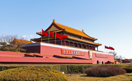

图片▲  北京天安门

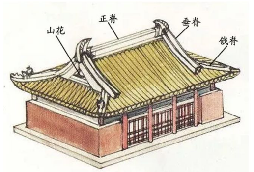

图片 ▲  歇山顶构造示意

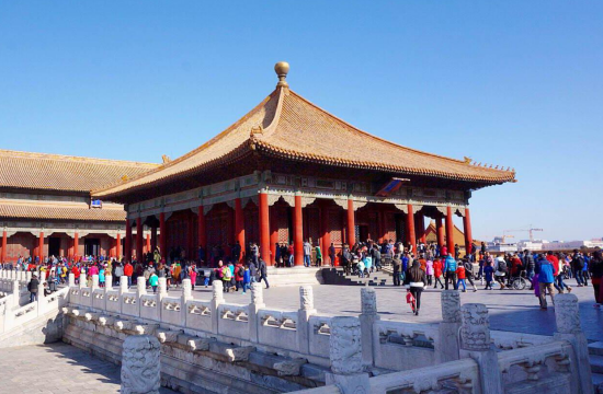

图片 ▲  故宫中和殿

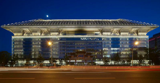

国家开发银行总部大楼位于西长安街的国家开发银行总部大楼就是古建筑屋顶形式现代化应用的一个典型例子。从远处眺望整栋建筑呈现出一种宫殿般的形态,但建筑材料并不是砖、木,而是被玻璃、钢材与石材覆盖。屋顶形式设计理念来源于传统的「盝顶」,覆盖材料采用玻璃替代了琉璃瓦,更加符合现代审美观念。铝制「斗拱」也是此次设计中的一大亮点,除没有采用传统木制斗拱利用榫卯结构组合外,从外形到质感均与传统木制斗拱形神似。
国家开发银行总部大楼在设计之初就在新城与旧城、城市空间与院落空间、现代技术与传统技艺之间寻找平衡。它不是生硬地将传统建筑形式与现代材料、技术杂糅在一起,而是 延续了传统结构和美学的融合研究 ,在传统大屋顶与斗拱这「原型」的挖掘之后,利用现代的技术材料,探索出一个新的建造系统, 关注于建造、形式、空间逻辑有机互动的新体系。 这大屋顶与斗拱的现代应用也没有游离于周围环境,反以一种传统式的含蓄隐于现代式玻璃幕墙之后,展现出多种空间的可能性。
图片 ▲  国家开发银行
