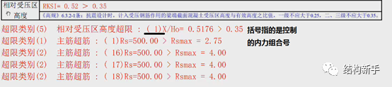

1.梁
①抗弯超筋(受压区高度不足x/h0):【高规6.3.2-1、抗规6.3.3-1】
原因:一般是梁截面太小(太矮)或者荷载输错。
措施:加大梁高(优先于提高梁宽)及梁宽、加腋梁、减小荷载(门窗荷载按实际输入)、改变结构布置方案(纵横向、单双次梁等)、加柱子(减小梁跨度)。
例如:上图受压区高度超了0.5176/0.35=1.48倍,故梁高提高1.48倍即可

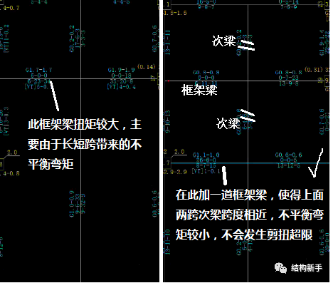

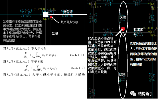

②剪扭超筋:【混规6.4.1】
原因:次梁跨度相差很大、次梁搭在主梁的端部而不是中间位置。
措施:加大梁宽、梁高(效果差不多)、点铰接(详见框架05-2-③) 、混凝土强度等级(一般都不能用)、改变结构布置方案(加梁加柱子平衡梁跨度)。
例如:下图超了4083/3575=1.14倍,故梁宽/梁高提高1.14倍即可;点铰接的方法使得次梁弯矩释放,传不到框架梁上;改变结构布置方案(通过加梁改变长短跨度相差较大的情况)

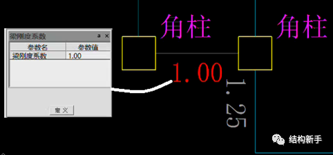

(1)高烈度地区框架梁跨度较小时(剪跨比小,类似短柱刚度大,地震作用控制):减小梁截面尺寸(梁高)、跨度加大、实在没办法的时候点铰接、刚度系数变小
#1减小梁截面尺寸(梁高):减小梁刚度(刚度与梁高成3次方),从而减小地震作用的剪力(不等式左边),并且减小的速度要比承载力(不等式右边)减小要快,故此方法适用于地震组合控制。
#2刚度系数变小:这么做有问题,没办法才用

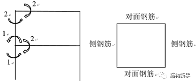

2.柱
①轴压比超限:加大截面、提高混凝土强度等级、箍筋配置12@100且肢距小于等于200。
②节点核心区抗剪超限(剪压比超限):【混规11.6.3】。主要是梁柱交叉节点处区域太小导致的,可以提高梁高、梁宽,超限个1.1倍可以不管。
③一般柱子配筋:下层的大,上层的小,但也有例外。在竖向荷载下,上部柱的弯矩要比下部柱的要大,主要T形节点刚结点的力矩平衡导致的。
上层柱上端传递到下端,2变1(假设刚接传一半),假设梁受力一样,底层柱上端弯矩由T形节点力矩平衡后,小于上层柱。
④柱都是对称配筋,对称指的是对面一样,侧面钢筋配筋一般都不一样。有时两侧钢筋配筋差距过大,怎么处理?
当柱1侧搭接一个跨度较大的框架梁,梁端负弯矩较大,那么梁传递给柱就有一个较大的弯矩,对柱进行正截面抗弯设计时,1侧柱配筋比2侧多;多很多的情况下,为了减小1侧的钢筋,可以增大1侧的截面高度如虚线所示(这与梁正截面抗弯设计一样,提高梁高减小配筋量)值得注意的是这是恒活控制下,才能采取这种措施;如果是地震组合控制,增加截面高度,提高刚度,吸收地震力更大,反而会使得配筋量增加。
