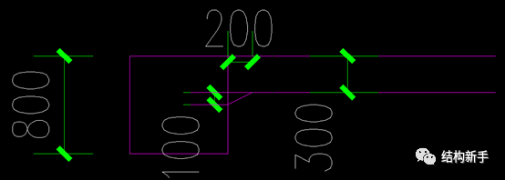

?梁柱偏心超过1/4时,考虑水平加腋,尤其是高层【高规6.1.7】。
建模计算时完全可以梁柱中心(不加腋不偏心),后面画施工图在齐主边。但当梁柱偏心超过1/4时,考虑水平加腋。
例800×800的柱子,300mm宽的梁,齐柱边,偏心距离大于1/4;若梁柱交界处宽为400mm,则偏心距离刚好1/4满足要求。做法一般是,加腋加到梁柱偏心距为1/4(此例中为加100mm),在按1:2比例与梁连接,形成三角形的腋。施工则按16G101图集。
