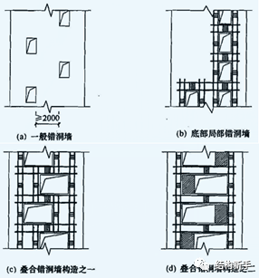

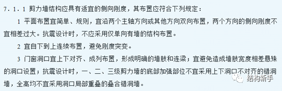

错洞剪力墙和叠合错洞剪力墙:简单的说就是在竖直方向,洞上有墙。因此要避免,合理布置洞口,使得门窗洞口上下对齐,墙肢连续不中断,保证墙体落于底层,有根。也就是洞上都是洞,洞上没有墙,墙上可以洞。
剪力墙底部加强部位,是塑性铰出现及保证剪力墙安全的重要部位,一、二和三级剪力墙的底部加强部位不宜采用错洞布置,如无法避免错洞墙,应控制错洞墙洞口间的水平距离不小于2m,并在设计时进行仔细计算分析。目前对于错洞墙,都是用有限元方法仔细计算分析,并在洞口周边采取有效构造措施(图c),或在洞口不规则部位采用其他轻质材料填充,将叠合洞口转化为规则洞口(图d,其中阴影部分表示轻质填充墙体)。错洞墙一般出现在首层二层地下室。

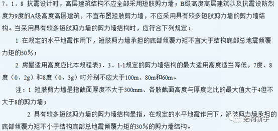

3.短肢剪力墙
①结构底部倾覆力矩,结构底部指的是±0标高以上的首层,地下室受到土的约束,相当于固定端,弯矩不是最大的,故不算是结构底部。
②采用“具有较多短肢剪力墙的剪力墙结构”,他的最大适用高度要降低,因此这类结构可用于建筑30~60m的小高层。

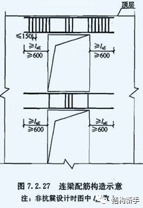

②连梁的配筋构造:连梁顶面、底面纵向水平钢筋伸入墙肢的长度,抗震设计时不应小于laE,非抗震设计时不应小于la,且均不应小于600mm。因此会使得门洞的墙垛至少600mm。实际工作中,此处要灵活处理,由于建筑专业使用功能的要求,此处很多时候是很难满足的。尽量满足600mm,尽量选择小直径钢筋,满足laE/la。

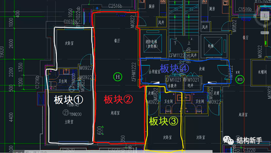

二.划分板块
①划分板块,板直接落在墙上,布置异形板。对于单向板,例如板厚100mm,一般1/35的跨度,跨度在宽度3~4m,直接落在墙上,完全没问题。尽量少布置梁影响建筑使用。每个人划分的板块都会有差别,这是取舍的问题。
②卫生间降板:降板处尽量少布置梁,可以采用折板(450mm高差,没问题),有限元计算满足就行。尽量少布置梁影响建筑使用。
③后浇洞:后浇洞的墙直接落在板上,尽量少布置梁影响建筑使用。
④阳台:高层建筑一般都做悬挑板(1.5m以内),悬挑板厚取净悬挑尺寸的1/10,不做悬挑梁。

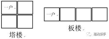

①建筑类型:现在高层住宅一般都是板楼,塔楼越来越少,板楼南北通透,坐北朝南,南面基本都是大窗户落地阳台。因此板楼的XY方向的剪力墙数量不同,X方向剪力墙较少,并且X方向的南侧很少(造成扭转效应);而Y方向墙的布置受建筑专业条件限制很多,要注意上下楼层的错洞墙。
②布置方案:X方向剪力墙尽量都要,毕竟少于Y向(XY方向动力效应宜相近),在初始方案布置阶段,布置方式很多种,在后面整体指标下,还要做调整。先布置标准层剪力墙,标准层方案确定后再将墙体往底层落,再避免错洞墙的情况下布置首层、二三层。再满足底部层的要求后修改墙体厚,再返回标准层修改。由于底层二层,使得标准层墙体改动,这是结构专业来调整,使得地下室墙体改动,由建筑专业来调整。

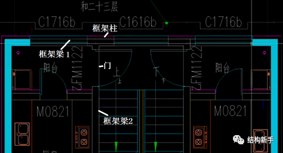

⑧结构布置优先顺序:普通剪力墙+弱连梁(框架梁)→普通剪力墙+强连梁→短肢剪力墙→框架柱。
框架梁主要受限于外立面图窗户的梁高,跨度过大,解决方法:做上翻梁,增加剪力墙减小板跨度。例如此处,优先选择普通剪力墙+框架梁,不做框架柱,但由于立面图处梁高受限,可以做上翻梁,框架梁1可以做上翻梁,但由于框架梁2处有门,上翻则会有门槛,故框架梁2不能上翻,故都不能上翻。只能做框架柱。
