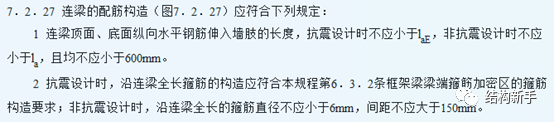

对于梁高,KL/LL梁高一般最小400,原因见【高规7.2.27、6.3.2】:一般箍筋最小间距都控制在100mm,如果梁高小于400,则注意箍筋间距要变小。

    例如:某内部连梁净空要求下,可以做770mm,直接取400mm高,尽量做弱连梁;多出的370mm做二次结构。

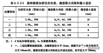

(2)当遇到建筑立面有要求,只能做320mm,做320mm的箍筋间距要80,此时可以采用上翻梁400mm;如果大指标周期比等不好时,可以做更高的上翻梁。

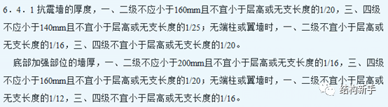

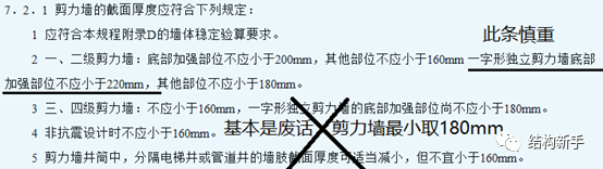

剪力墙的厚度,一般最小取值180mm,底部加强部位最小取值200mm;常用厚度取值180、200、220、250、300、350、400等。混凝土强度等级:可取C50、C45、C40、C35、C30等。剪力墙的厚度和强度等级由整体计算指标及构件配筋率、轴压比(最重要)等综合确定。

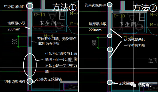

一字型剪力墙:常出现于:
1)当墙翼缘长度<3倍墙宽时,认为是无效翼缘,按无翼墙查表,因此在设置墙时,墙垛尽量取600mm(墙厚200)。
2)与旁边墙肢为强连梁连接,可认为是整体小开口墙,也就是同一堵墙,此时当旁边墙为普通剪力墙,那么此墙也为普通剪力墙。也可认为这就是一字型剪力墙。

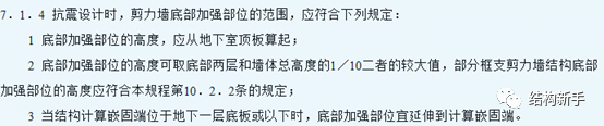

①底部加强部位:【高规7.1.4】。对于高层剪力墙结构,底部加强部位的抗震构造措施与非加强区要区别对待。底部加强部位按层为单位来取,当嵌固端位于基础顶,则底部加强部位延伸至嵌固端,例如,原本计算嵌固端在地下室顶板,加强部位为1/2/3层,现在则为-2/-1/1/2/3层。

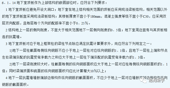

5)其他的符合【高规6.1.14】,对于高规6.1.14-3,地下室一层配筋不小于与地上一层的配筋的1.1倍,嵌固端所在层号填写后,PKPM会自动考虑此条

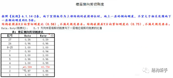

【嵌固端刚度比问题】
【高规5.3.7】高层建筑结构整体计算中,当地下室顶板作为上部结构嵌固部位时,地下一层与首层侧向刚度比不宜小于2。
高规没有说明用哪种方法计算侧向刚度,而抗规则表明用剪切刚度计算。对于这个“2倍”,剪切刚度法比较难通过,层剪力/层位移法相对容易通过。当首层与地下一层侧向刚度比大于0.5时,也就是不满足“2倍”关系,只能通过增加地下一层墙体/柱子截面面积,6度区墙厚做到250/300mm,7/8度区墙厚做到300/350mm;如果还不能满足要求,则减小地上一层的墙长,加大洞口。就是增大分子,减小分母。

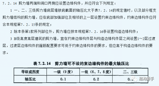

②边缘构件:按各底层墙底截面轴压比确定是否设置约束边缘构件,当底层墙轴压比满足表7.2.14,则在底部加强部位及上一层设置约束边缘构件。例如:底部加强部位为1/2/3层,约束边缘构件则为1/2/3/4层。
【地下室是否设置约束边缘构件】当底层墙底截面轴压比满足表7.2.14(要设置约束边缘构件),如果地下室不是底部加强部位,则不需要设置约束边缘构件,设置构造边缘构件,但需要将纵筋延伸,箍筋不延伸(浪费)。这是为了满足【高规12.2.1-4:地下室与上部对应的剪力墙墙肢端部边缘构件的纵向钢筋截面面积不应小于地上一层对应的剪力墙墙肢边缘构件的纵向钢筋截面面积。】
【约束边缘构件的作用】可以提高墙肢的延性。各墙肢的底层底截面轴压比,确定了要不要设置约束边缘构件,例如有的墙肢设置了约束边缘构件,有的墙肢轴压比小,只需要设置构造边缘构件,没必要将整层都设置成约束边缘构件,这会造成浪费也没必要,因为约束边缘构件的作用是提高墙肢延性,既然有的墙肢轴压比小,延性肯定也满足要求了。

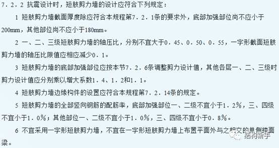

③短肢剪力墙:【高规7.1.8】:短肢剪力墙是指截面厚度不大于300mm、各肢截面高度与厚度之比的最大值大于4但不大于8的剪力墙;对于采用刚度较大的连梁与墙肢形成的开洞剪力墙,不宜按单独墙肢判断其是否属于短肢剪力墙,例如:中部的连梁跨高比小于2.5,属于强连梁,可以把连梁当做整体小开口墙,这主要是反弯点的原理,在开口处因洞口过小,不会产生反弯点,仍是剪力墙的受力模型。

三.墙厚、混凝土强度等级(最常见普通住宅项目7、8度(抗震等级一二三级))经验取值:剪力墙结构最终的确定是轴压比,框剪是轴压比+配筋率
墙厚:地上底部加强区一般取≥200,地上其余部位可取180/200,地下室内墙取≥200,外墙取250(防水要求)。
但要特别注意,一、二级抗震墙底部加强区一字型独立剪力墙墙厚应不小于220(有跨高比不大于1.5/2.5的强连梁相连的一字型剪力墙不属于独立剪力墙)。局部墙肢轴压比不够时可以适当单独加厚,同一方向的墙肢墙厚取一样。

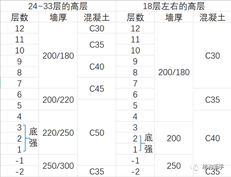

①墙厚参考:
(1)24层~30层左右:地上一层~(底部加强区层数+1)层,外墙厚为220或者250,内墙厚均为220或者250;往上2层为220/200;再往上全部180(或者都200)。楼梯间、电梯间、核心筒自下至顶均为200。局部轴压比不够的可以墙体局部加厚。
(2)18层左右的高层:地上一层~(底部加强区层数+1)层,内外墙厚均为200;以上各层内外墙厚均为180(或者都200)。楼梯间、电梯间、核心筒自下至顶均为200。局部轴压比不够的可以墙体局部加厚。

②混凝土强度等级参考:
(1)24层~33层:地下二层C35,地下一层~(底部加强区层数+2)层C45~C50,两层C40过渡,两层C35过渡,其余均为C30。
(2)18层左右的高层:地下二层C35,地下一层~(底部加强区层数+2)层C40,往上两层C35过渡,其余均为C30。
【自上而下墙体混凝土变化】防止轴压比突变,每两层可变混凝土强度等级,将底部加强区上一层的约束区也作为底部加强区,底部加强部位混凝土强度等级上下各沿一层,防止突变。梁(按框架梁设计的连梁)、板强度等级都取C30。

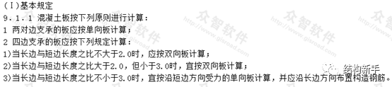

①单向板,双向板的定义:
在一般荷载的情况下的板厚,单向板:1/30~1/35L,双向板:1/40~1/45L,悬挑板取悬挑长度的1/10,具体的板厚要根据荷载情况而定,以计算为准,由配筋率、裂缝(卫生间,车库顶板)、挠度(单向板、悬挑板)、使用功能控制(板内有设备管线20mm时,如果管线有重叠则为40mm,此时板最小厚度为120mm)。一般我们最小厚度取100mm。
对于双向板板跨度也就是短跨可以做到4000mm,单向板3500mm(最小厚度取100mm的情况下).板的跨度=min{支座中心线间距离;1.1倍净距}一般就取中心线间距离就行,没必要搞得太复杂。

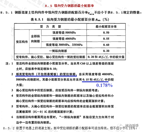

②板配筋率计算以及经济配筋率:跨中(底部)0.2~0.35%,支座(顶部)0.6%左右。如果配筋率较高就增加板厚。对于板的配筋率说的是单层单向。
例如,板厚120,底部钢筋X向配筋每延米335mm2,配筋率为:335/(1000×120)=0.279%
板最小配筋率计算:0.178%,这是混凝土为C30算出来,C25时混凝土保护层厚度要加5mm,厚度不变的情况下,保护层增加则板有效高度减小,钢筋重心内移浪费钢筋。
