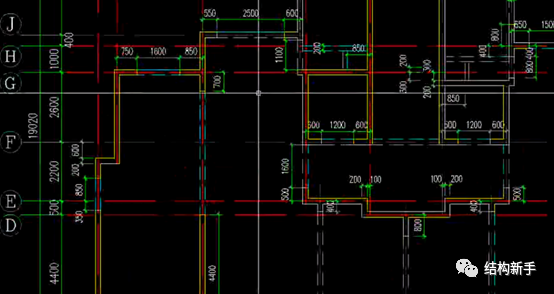

①模板图只包含梁柱墙板尺寸定位、标注、轴网。轴网可以从建筑图中扣下来,不建议从PKPM中导入,有的公建项目一个项目有多套轴网。定位必须与轴线发生关系才为有效定位。
②施工图的表现:
二层建筑施工图与日常所说的二层是一样的,是指从二层地面到二层顶面,二层建筑施工图是从二层窗台位置一刀切,向下投影。
二层结构施工图(二层墙体及顶板配筋平面图),是指从二层地面到二层顶楼板(切开二层顶的楼板向下看),看的到则画实现,看不到则画虚线。对于梁顶齐板顶的梁,则不可见画虚线;对于边梁外侧可见画实线,边梁内侧不可见画虚线;对于上翻梁,梁顶标高已超过板顶标高,因此整条梁都可见,均画实线。(这只是一个表达方式,有的设计院也有其他的方式)
绘制二层墙体及顶板配筋平面图,通过看建筑二层平面图,确定洞口布置连梁,通过看建筑三层平面图,确定二层墙体和连梁的顶标高、是否有楼板。简单的说:构件布置看相同层,构件标高见上一层。
③将所有剪力墙设在同一图层,LL为一图层,L/KL为一图层

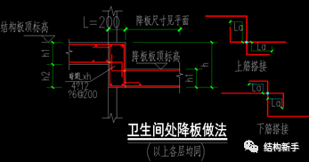

④注意板边界的确定(阳台、悬挑板),降板范围的确定(采用的结构形式,折板还是布梁),板上开洞(电梯井、楼梯、卫生间竖井、风井)
【卫生间折板】这么做是没问题的,满足这个构造,通过有限元验算能过就行。此处的暗梁起一个加强节点的作用,使得降板和其他板块作为整块板来受力,将力传递给四周,这不是梁板结构。
