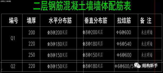

最小配筋率0.25%,构造配筋:墙厚200mm时,
200*1000*0.25%/2=250mm2,即每米墙长单排钢筋需要250 mm2配C8@200,As=251mm2刚刚好;墙厚为250mm时,每米墙长单排钢筋需要312.5 mm2,
C8@150 , As=335mm2 , C 10@200 , As=392mm2 ;墙厚为 220mm 时, C8@180 ;墙厚为 180mm 时, C8@200 ;
③【高规7.2.18】剪力墙的竖向和水平分布钢筋最小直径取8mm,最小间距300mm(此300mm只用于边缘构件的竖向钢筋);抗规规定最小直径取10mm,不用管他,这是因为以前施工时的三级钢8mm站不住人,会踩歪,所以规定用10mm。
④【高规7.2.3】各排分布钢筋之间拉筋的间距不应大于600mm,直径不应小于6mm,对于分布钢筋间距为180mm时,拉筋间距取540mm
⑤【高规7.2.19】房屋顶层剪力墙、长矩形平面房屋的楼梯间和电梯间剪力墙(墙厚至少200mm)、端开间纵向剪力墙以及端山墙的水平和竖向分布钢筋的配筋率均不应小于0.25%,间距均不应大于200mm(易漏,墙厚取180mm时考虑)。

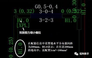

2.配筋表达
例如:在配筋信息中设置墙水平分布筋间距为200mm,H1.0。则在200mm的墙段中,需配置1cm2=100mm2,相当于每1000mm墙段需配500mm2,则单排250mm2,故配8@200。反算:8@150,每米单排335mm2,则每200mm间距配335*2/5=134mm2=1.34cm2=H1.3。
C8@200~As=251mm2~H1.0 、 C8@150~As=335mm2~H1.3 、 C8@100~As=503mm2~H2.0 、 C8@180~As=279mm2~H1.1

墙体竖向(不含边缘构件)钢筋按构造配筋,水平(含边缘构件)钢筋先按构造配筋,再按
C8@200~H1.0、C8@150~H1.3、C8@100~H2.0、C8@180~H1.1,与PKPM配筋结果校对,这样很快,出现计算配筋时原位标注一下。
三 . 【高规 7.2.4 】抗震设计的双肢剪力墙,其墙肢不宜出现小偏心受拉;当任一墙肢为偏心受拉时,另一墙肢的弯矩设计值及剪力设计值应乘以增大系数 1.25 。 6 、 7 度区不常见, 7 度半、 8 度比较常见。
