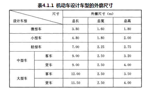

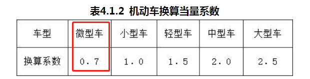

  • 根据各地规划意见书停车位配建要求进行车位计算,确定项目所需总车位数;
  • 落实当地是否允许设地上停车位,如果允许,设置的比例是多少;
  • 落实当地是否允许微型停车位,如果允许,折减系数是多少;
  • 根据项目所处城市和项目定位,综合确定地下车库设置规模。
注:微型车相关规定,见《车库建筑设计规范》4.1.1条和4.1.2条

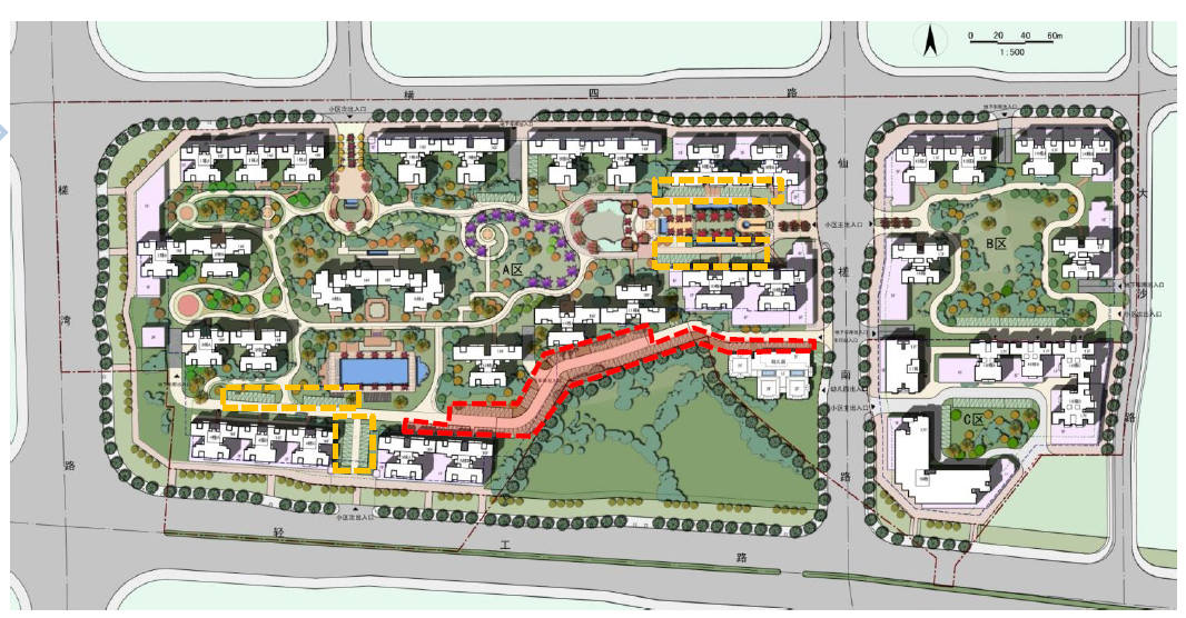

▲ 中国铁建某项目
▲ 某地产项目

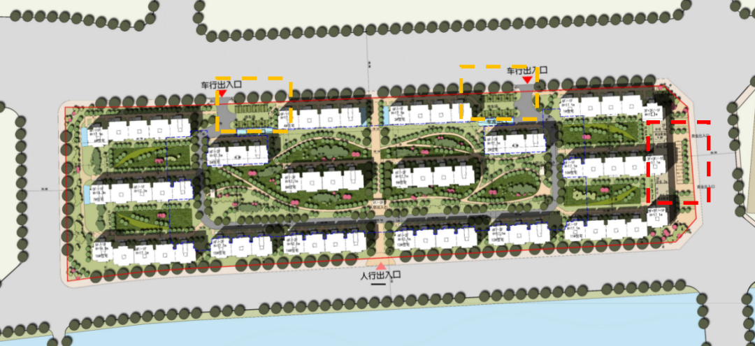

车位布置注意事项:
  • 优先布置地上车位,尽量布置在主入口附近;
  • 避开核心景观,保证园林品质;
  • 注意消防要求(保证车位距楼距离,避开消防登高场地)。

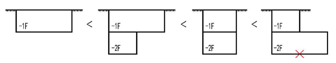

地库范围设置原则
  •  地下室轮廓尽量充分利用用地条件,一层能解决的尽量不要做两层。
上图中,一般情况下地库面积相同,地下室建造成本自左往右递增。严禁出现地库下层比上层大的情况!

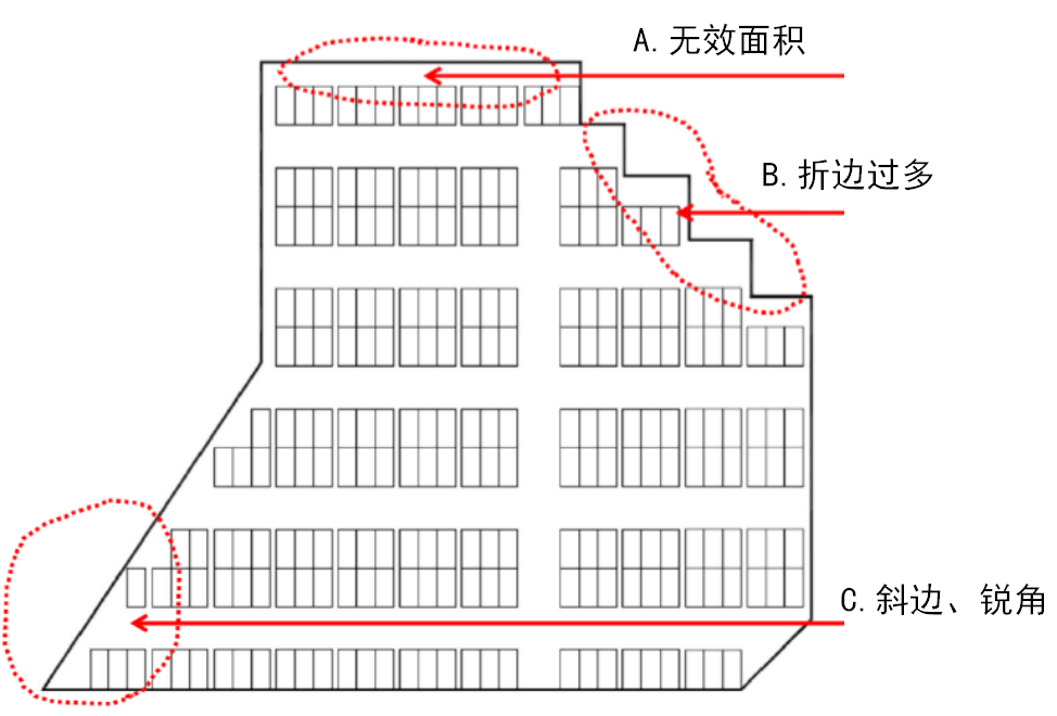

  • 地库轮廓尽量方正,避免斜边、锐角、折边过多等影响停车效率的无效空间。
  • 地下车库的设置要结合人防的要求,尽量不要设在基础埋深浅的建筑物下,减少人防建设的面积。

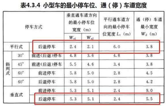

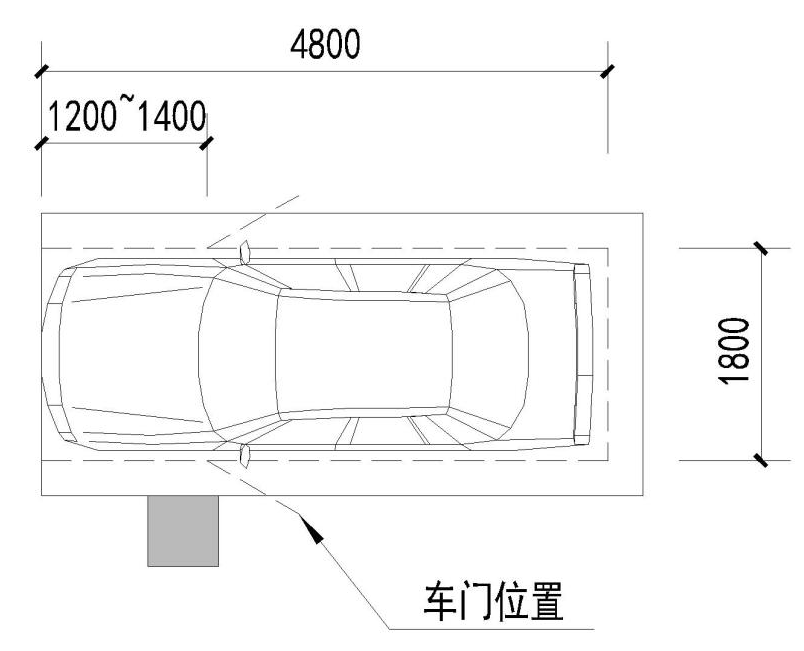

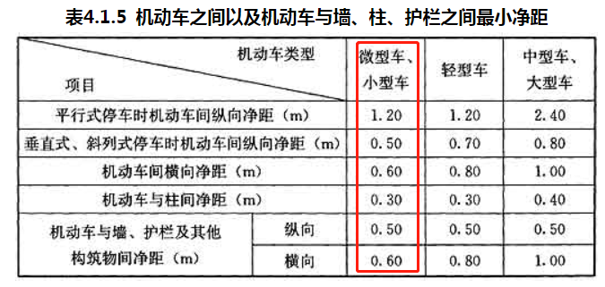

  • 小型车位基本尺寸
注:小型车前门门轴距车头距离在1200~1400mm之间,要注意车门开启时与结构柱之间的距离。

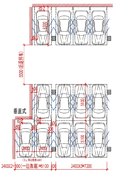

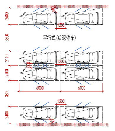

小型车通道及停车位基本尺寸
▲ 垂直式停车间距示意图
▲  平行式停车间距示意图

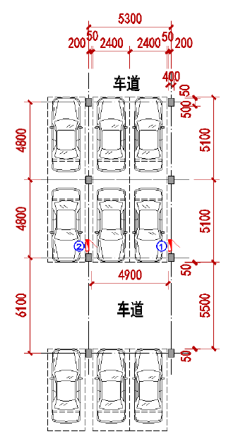

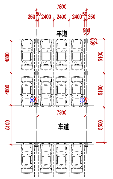

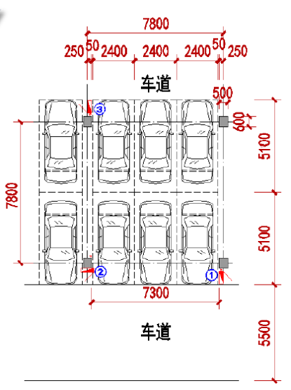

三种常见柱网形式
大柱网: 一般情况下柱距采用7800x7800mm,如遇到防火墙、人防墙的设置,尺寸相应增加。
中柱网: 一般情况下柱距采用7800x(4800+6100)mm,如遇到防火墙、人防墙的设置,尺寸相应增加。
小柱网: 一般情况下柱距采用5300x(4800+6100)mm,如遇到防火墙、人防墙的设置,尺寸相应增加。
注:在地库层高和埋深一样的情况下,这三种柱网的室内净高小柱网最高,其次是中柱网和大柱网。

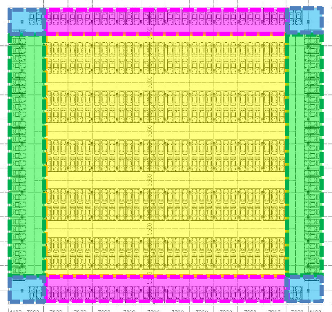

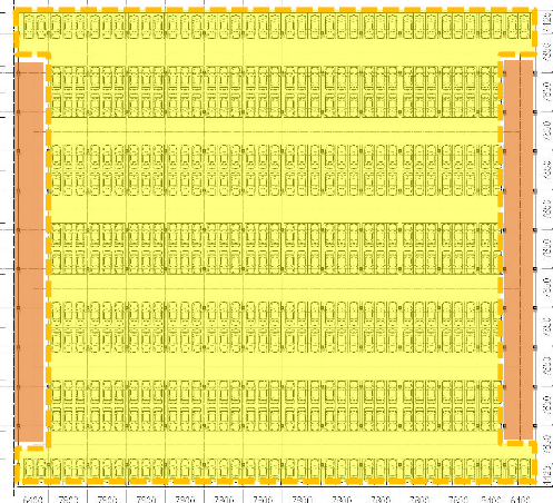

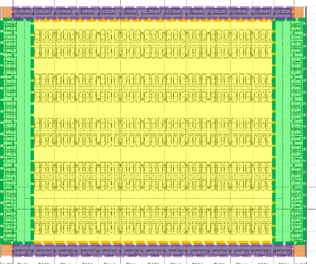

车位布置原则
  • 车位优先采用双边停车(中间车道,两侧停车);
  • 控制单边停车数量(中间车道,只有一侧停车);
注:左右橙色部分为单边停车
  • 尽量减少平行停车数量;
注:上下紫色部分为平行停车

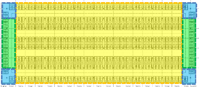

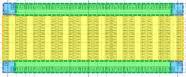

  • 沿地库长边布置车位,避免沿短边布置车位。
▲ 沿短边布置
▲  沿长边布置
在地库规模相近的情况下,沿长边布置停车效率优于沿短边布置。

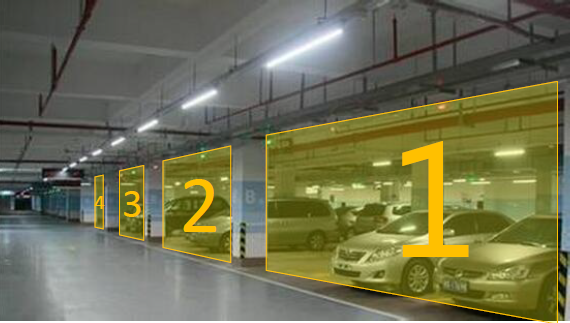

  • 过多、过长的尽端停车影响业主的使用感觉,车位布置控制尽端车不超过4跨。

    出入口位置: 地库出入口在总平面布局时的优先次序,结合小区出入口设置 。可设置在小区出入口附近,减少汽车出入对小区环境造成的影响,距离小区出入口不宜超过 40 米。
    出入口与建筑:当地下车库出入口必须结合住宅设置时,优先平行于住宅山墙设置,其次设置于住宅北侧并适当脱开距离(不得影响消防通道及消防扑救场地)。尽量避免平行靠近住宅的南侧外墙布置。
    出入口与景观:地库出入口应尽量避开主要景观带,以避免影响小区景观。当不可避免时,可采用绿植、景观小品等进行遮挡、美化。高档产品地下车库出入口在成本限额内,可结合景观统一设计,确保小区整体景观效果。

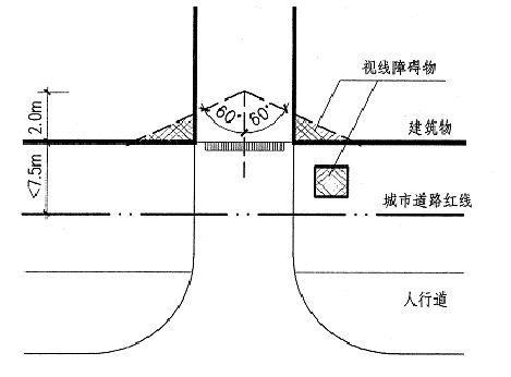

    出入口与道路:机动车库基地出入口应具有通视条件,应控制在距离出入口边线以内2m处作视点的120°范围内。如图所示,设计应保证驾驶员在视点位置可以看到全部通视区范围内的车辆、行人情况。
    ▲  出入口通视要求

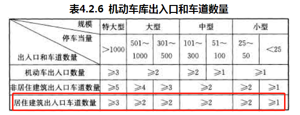

  • 坡道数量
《车库建筑设计规范》第4.2.6条:机动车库出入口和车道数量应符合表4.2.6?的规定,且当车道数量大于等于5且停车量大于3000辆时,机动车出入口数量应经过交通模拟计算确定。
《汽车库、修车库、停车场设计防火规范》第6.0.9条:除本规范另有规定外,汽车库、修车库的汽车疏散出口总数不应少于2个,且应分散布置。

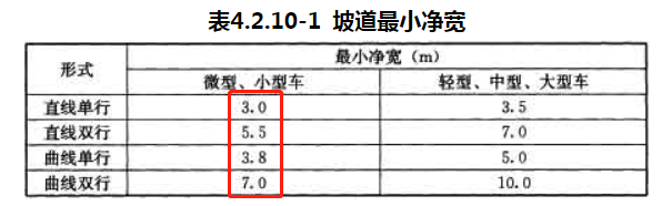

  • 坡道宽度
《车库建筑设计规范》第4.2.4条:车辆出入口宽度,双向行驶时不应小于7m,单向行驶时不应小于4m?。
《车库建筑设计规范》第4.2.10条:坡道式出入口应符合下列规定,出入口可采用单车道或双车道,坡道最小净宽应符合表4.2.10-1?的规定。
《汽车库、修车库、停车场设计防火规范》第6.0.13条:?汽车疏散坡道的净宽度,单车道不应小于3m,双车道不应小于5.5m。
结合规范要求和实际的使用情况,单车道建议采用4m宽,双车道采用7m宽。

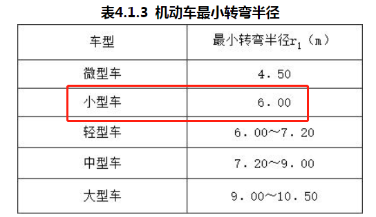

  • 车坡道转弯半径
《车库建筑设计规范》第4.1.3条:机动车最小转弯半径应符合表4.1.3?的规定。
注:机动车最小转弯半径 不等于 环形车道内半径。
结论:地下车库地动车坡道转弯内径按4-4.5m设计。
