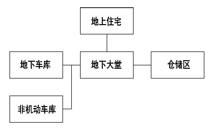

我们先来梳理一下与地下大堂相关的功能空间的要素组织关系。
▲  地下大堂相关功能空间要素组织示意
地下大堂是联系地下车库与地上住宅之间的缓冲空间,类似户型设计中的「玄关」,另一侧连接了仓储区等功能服务空间。同时我们希望地下大堂有一个单独的通道供非机动车库使用,解决一部分业主通过非机动车出行的需求。

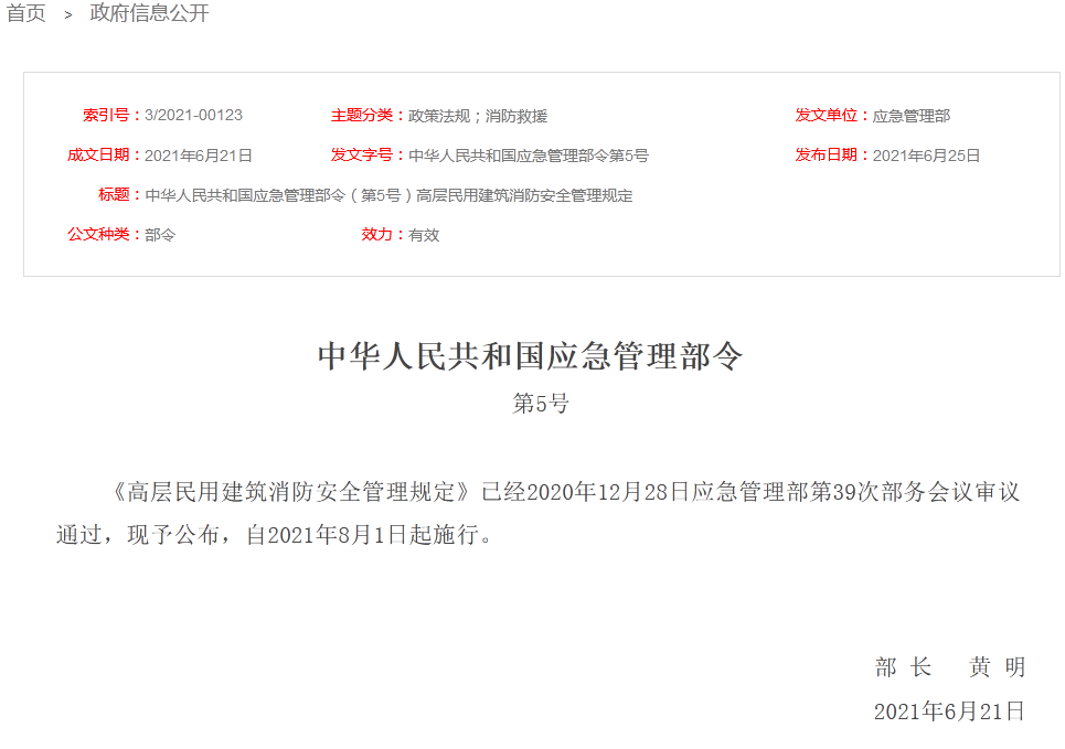

7月20日,应急管理部消防救援局召开视频会议,通报今年以来全国发生电动车火灾6462起,造成多起人员伤亡。与此同时,应急管理部6月21日发布的《高层民用建筑消防安全管理规定》已于2021年8月1日期施行:「禁止在高层民用建筑公共门厅、疏散走道、楼梯间、安全出口停放电动自行车或者为电动自行车充电,拒不改正的,由消防救援机构责令改正,对经营性单位和个人处2000元以上10000元以下罚款,对非经营性单位和个人处500元以上1000元以下罚款。」
鼓励在高层住宅小区内设置电动自行车集中存放和充电的场所。电动自行车存放、充电场所应当独立设置,并与高层民用建筑保持安全距离;确需设置在高层民用建筑内的,应当与该建筑的其他部分进行防火分隔。「电动自行车存放、充电场所应当配备必要的消防器材,充电设施应当具备充满自动断电功能。」
应急管理部的规定对电动自行车的停放位置、充电场所的明文规定告诉我们,电动车的规范使用已经迫在眉睫。电动车引发的火灾导致人员伤亡的新闻不断地我们扼腕叹息,也促使我们对此现象展开思考,对此我们能做些什么?得出的结论是:住宅的非机动车库最佳位置在地下,位于地下大堂附近且便于到达。

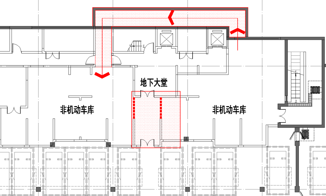

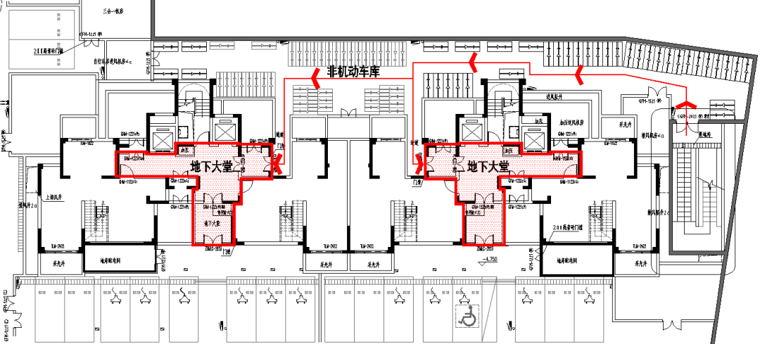

我们建议加强住宅地下大堂与非机动车库之间的可达性设计,将非机动车库分散设置在相邻楼座内,且在地下大堂附近或地下车库内设置出入口。同时在非机动车库与地下大堂之间设置安全走道或防火分隔,保障居住环境的安全性。通过地下大堂可以方便到达非机动车库,为非机动车出行的业主营造便利的出行条件,而相对独立的使用流线则降低了电动车引发人员伤亡的可能。
▲ 中铁建某项目非机动车库与地下大堂位置关系示意
▲ 非机动车库与地下大堂之间设通道
上图是中铁建集团某项目的成功案例,满足《高层民用建筑消防安全管理规定》相关要求,保障住户使用非机动车的安全:我们将配建的非机动车库(图中褐色填充区域)规模分解,确保地块内的五栋住宅均可以通过地下大堂或通道(图中红色填充区域)到达邻近的非机动车库。每栋楼均有邻近的非机动车库,大大缩短了从地下大堂到达非机动车库的距离,让业主更乐于通过非机动车出行。当然,分散设置非机动车库,工程造价会相应增加。
非机动车库设置的位置应避免出现从地下车库进入地下大堂需穿行非机动车库的情况,入户体验不佳,存在业主投诉隐患。建议在地下大堂另一侧增设通道,联系两侧非机动车库,同时减少对地下大堂的干扰。
▲ 非机动车库流线与进入地下大堂流线避免交叉

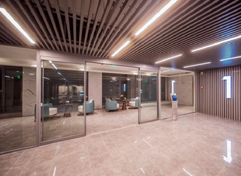

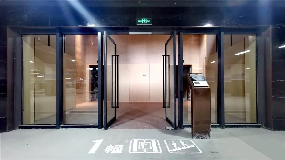

地下大堂入口区应强调昭示性,让业主易于发现。建议入口区立面采用落地窗,让大堂内灯光与入口区灯光叠加,增加昭示性。大门净宽不小于1.5米,有条件的建议做到1.8米。入口区精装方面建议顶面采用格栅或吊顶处理,墙面瓷砖,地面石材,营造入口品质感。
▲ 中铁建某项目地下大堂入口采用落地门窗强调昭示性

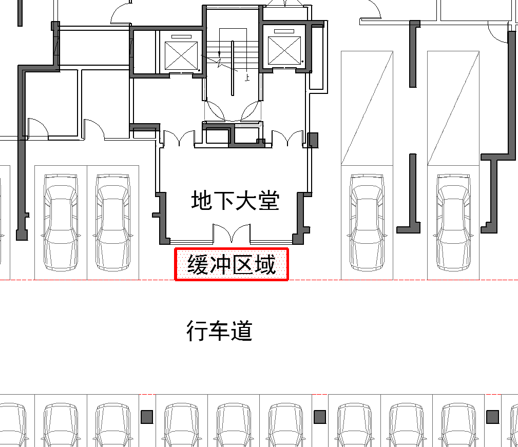

入口区安全方面,从地下车库进入地下大堂的门应设置门禁及对讲分机,保证归家安全。入口区应设置至少1.2米宽的入户通道,入口区布置车位的不得占用入户通道宽度。同时,地下大堂应避免紧邻地库行车道布置。如实在无法避免,建议设置一道宽2米左右的缓冲区域,便于人员出入时停留,观察是否有机动车经过,避免发生人车碰撞。
▲ 地下大堂入口区前设置缓冲区域

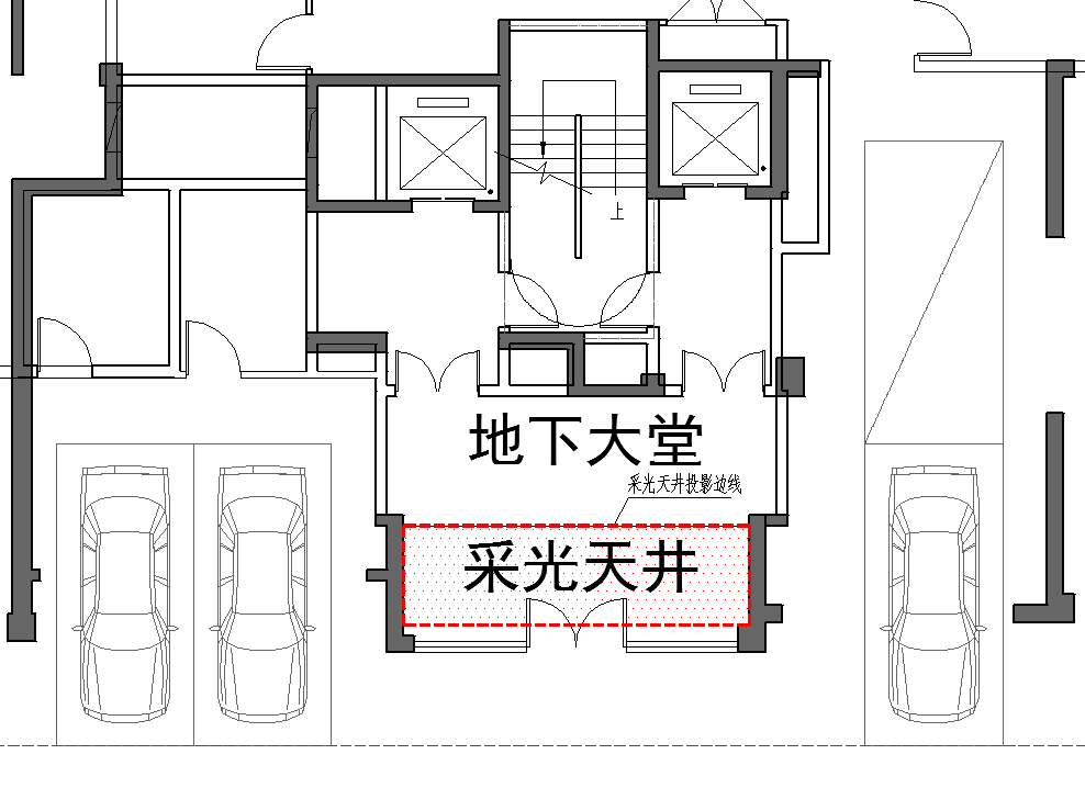

室内的光环境也是影响建筑与人的亲和程度的重要因素,恰当的光环境有助于人的情绪舒缓,心情愉悦。可以考虑在地下大堂上方设置采光天井引入自然光,改善地下空间的采光通风条件。采光天井适用于南方,特别是采用底层架空层设计的项目。通过在架空层区域内局部设置采光井,有效避免雨水侵袭,同时节约能源,符合绿色建筑可持续发展的设计原则。
▲ 中铁建某项目在地下大堂上方的架空层内设置了采光天井

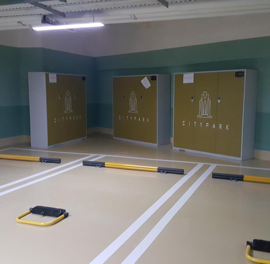

地下大堂的部分空间可做成储藏柜,供业主放置一些如运动用品、钓鱼器具等杂物,在公共区域设置私密储藏空间,为业主日常活动提供便利。储藏柜的设置不局限于地下大堂内,主楼下部及地下车库边角空间均可以设置。
▲ 地库储藏系统
▲ 中铁建某项目利用地下车库边角空间设置储藏柜
