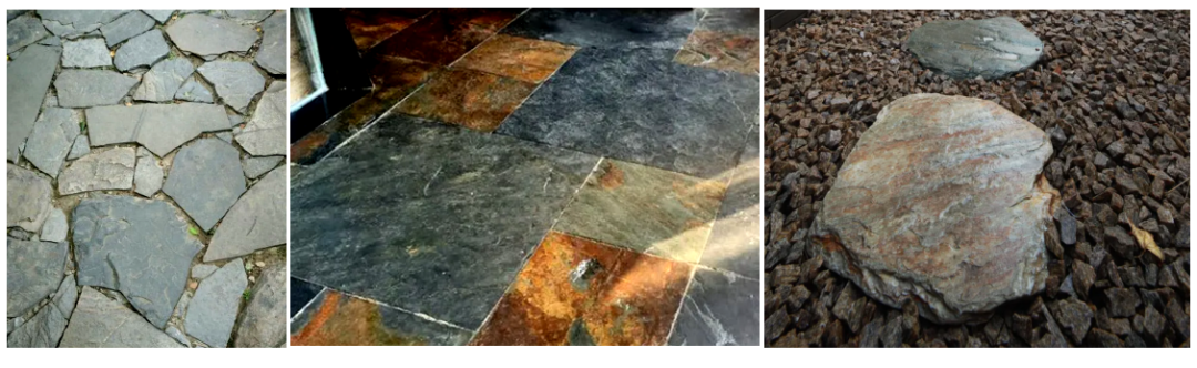

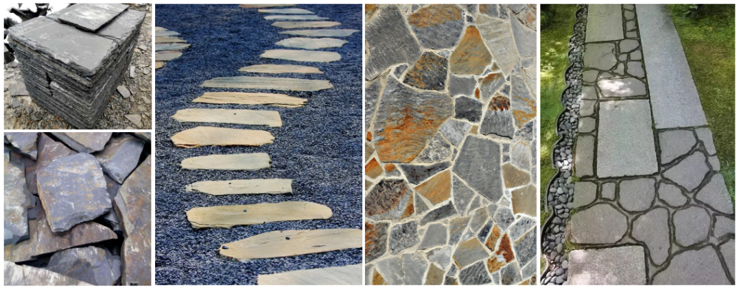

板岩
一种古老的建筑材料,中国早在元朝时,北方地区就已大量应用。板岩板理丰富,质地坚硬、易于劈开成薄片,应用于地面铺装。板岩色泽古雅、颜色因其所含杂质不同而变化,但易褪色显古旧,且韧性差,易碎裂。(附图左三为板岩原料与铺装实景,右一为花岗岩铺装对比图)

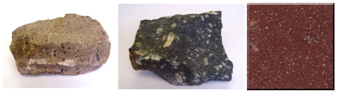

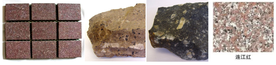

斑岩
最早指埃及产紫红色岩石。其特点坚固耐用,色彩古朴大气,适合用于具有传统特色的商业空间、文化广场、自然公园等场所。(下图左三依次:红斑岩、黑斑岩、黄斑岩,右一以连江红花岗岩为例对比,花岗岩颗粒更多,色彩变化更为丰富,但整体不均匀。)

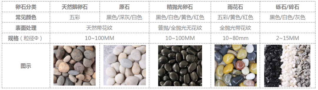

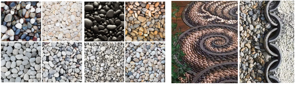

天然卵石
指粒径为60~200mm的无棱角的天然岩石颗粒,多取自于河床,颜色主要有灰色、青色、暗红三大色系,主要有:天然鹅卵石,机制卵石、河卵石、雨花石等。天然卵石路面铺设卵石规格从1~40cm不等,应用灵活性强,能满足各类设计要求。卵石品质坚硬,色泽鲜明古朴,被广泛应用于建筑及相关行业。(附图——各类天然卵石及铺设实景图片)

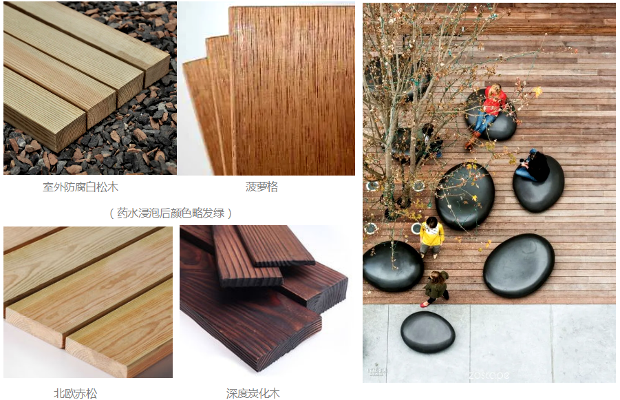

主要有 防腐木和 炭化木两种, 防腐木是经化学防腐剂处理,具有防腐防蛀,防霉防水等特性的木材。室外防腐木能够直接接触土壤及潮湿环境,经常使用在户外地面及构筑物等。国内常见的防腐木主要有,①俄罗斯樟子松,俗称白松,是目前市面最常见,应用最广泛的中低档室外防腐木材。②欧洲赤松,俗称红松,属中高档木材,性能更优良,非常适用于高湿度的环境。③菠萝格是茚茄木的别名,木质重硬,材性稳定;是目前市面上稳定性最好的木材。 炭化木是高温同质炭化处理的的室外防腐木材。表面呈深棕色,颜色均匀,朴素,深沉,能防腐抗蛀,其材质稳定,是户外地板,特别是近水边地面的优选木材。

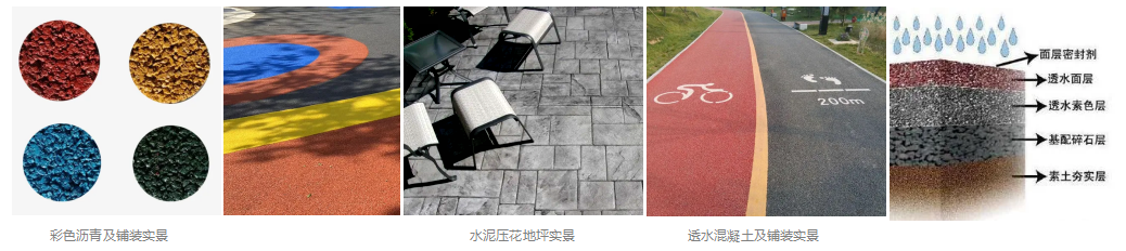

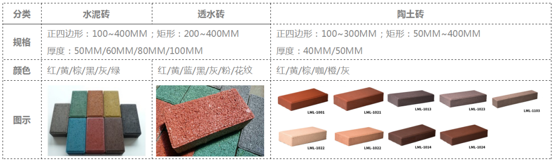

应用较多的有面砖、浇筑地坪,塑木等。面砖主要有 水泥砖、透水砖和 陶土砖三类,其中透水砖和陶土砖具有较强的吸水、透水性;还具备防滑,耐用,规格、颜色多等优点,是目前市面应用最多的地砖。 彩色浇筑地坪指一次性浇注成型的地面,主要包括沥青、透水沥青、水泥和混凝土地及透水混凝土等。

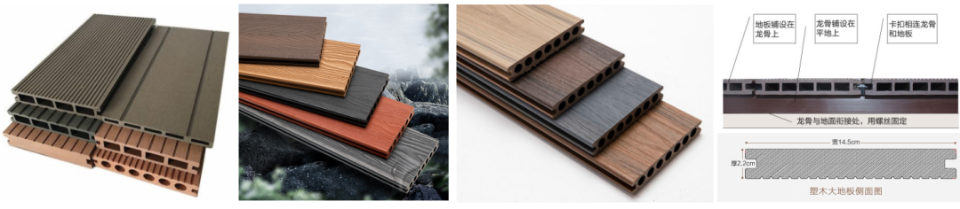

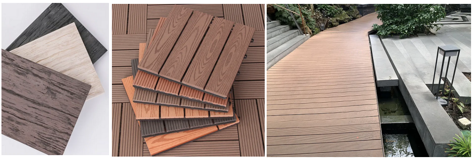

也叫木塑,具有木质外观,质坚量轻,稳定性好,防腐防蛀,易维护。最主要缺点是易老化,使用寿命一般3-5年,2年后出现明显老化。塑木分类主要有PE塑木、PVC塑木和ABS塑木三种。室外铺装主要采用PE塑木。塑木是现阶段替代天然木材的首选材料。
除以上几种材料外,现在室外铺地材料还包含,广场砖、瓷砖、瓦片、塑胶、玻璃、金属、高分子或复合材料等,不论天然材料或是人造材料,受地域环境气候、材料物理特性、地域审美、工程造价等诸多方面的影响,材料应用、铺装工艺差异较大,形成了不同地区铺装千差万别的风格。这种差异为城市增添了许多的光彩,也带来诸多局限。但了解了材料的特性后,只要善于利用,即使材料单一,也能实现丰富的色彩和肌理,形成不同效果,弥补客观不足。

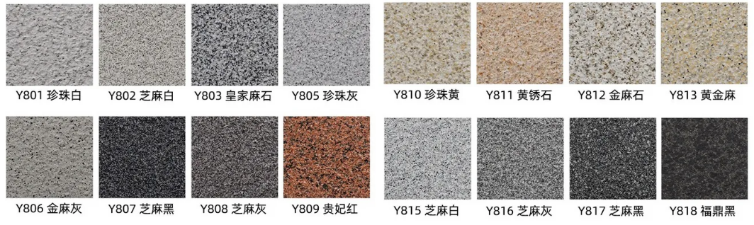

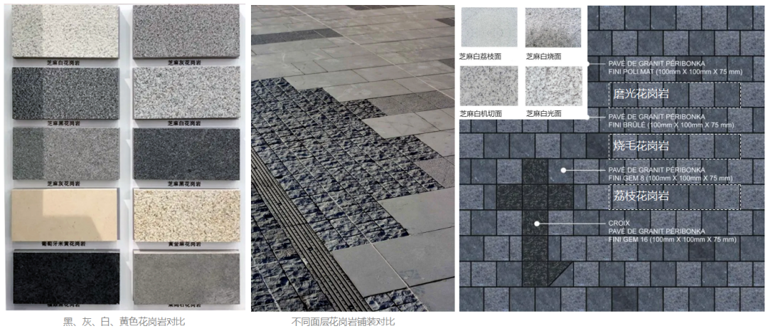

  • 花岗岩:主要有黑色系、黄色系、蓝绿色系、灰白色系、红色系几类。中国产花岗岩常用产地+颜色方式命名,封样时相对更准确。市面常用颜色有,黑色(或芝麻黑、黑金砂)、深灰、浅灰(芝麻灰)、灰白(芝麻白)、黄(或米黄)、红色等,如下图所示。
  • 板岩:最常用的有黑、青、黄三种。直接以颜色命名为黑石板、青石板、黄石板(或锈石板)。其中色彩统一和稳定度:黑石板>青石板>黄石板,这种特性对于设计短期和长期效果十分重要,需要设计师特别注意。(左:青石板;中、右:黑石板、黄石板)

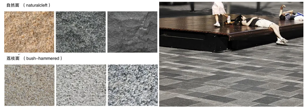

花岗岩面层有自然面(多见于料石)、剁斧面(多见于路面、台阶、桥石)、荔枝面、烧毛面、机刨面(多见于坡道)、烧毛+浅磨光,机切面和磨光面。铺装中磨光面并不多见,常作细条装饰。花岗岩面层安全性:自然面>剁斧面>荔枝面、烧毛面>机刨面、烧毛+浅磨光、机切面>磨光面。不同面层也会对色彩呈现产生显著影响,磨光面最能真实体现其色彩和花纹,随着面层粗糙度不断加大,颜色会越来越浅,依次为:磨光面>机切面>烧毛面+浅磨光、机刨面>烧毛>荔枝面>剁斧面>自然面。板岩面层处理较花岗岩简单很多,主要是劈开面,多用于步行路,或是汀步。斑岩面层处理可参见花岗岩,在此不做赘述。

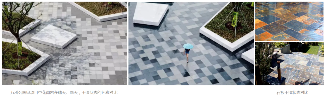

石材的颜色受多方面因素的影响,并非一成不变。材料封样时,要多方考量材料的特性,从阴、晴、自然光、灯光、全干、半湿、全湿的状态多方面观察,比对;再结合当地的气候特点,依石材特性进行排列组合,用相同的材料也会呈现出变化万千的效果。
天然卵石分类及常见规格如下:

多为工厂模具机制,一般不能订制。面砖边长从100~400MM不等、形状多为矩形和正四边形,颜色多样,也有扇形、正多边形等,停车场嵌草砖也属于水泥砖。

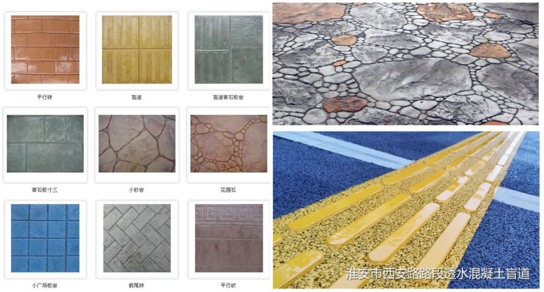

彩色浇筑地坪
采用标准模具压制,无单品规格。颜色、花纹多样,可仿制碎拼、规则铺装

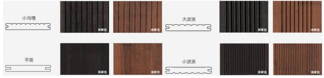

塑木
规格,宽145*厚22MM或145MM*22MM,最大长度3M。常见颜色黑色、灰色、棕色、黄色、红色
表面处理同防腐木,有平面、大波浪、小波浪、小沟槽,平面较少用于地面

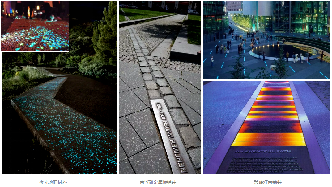

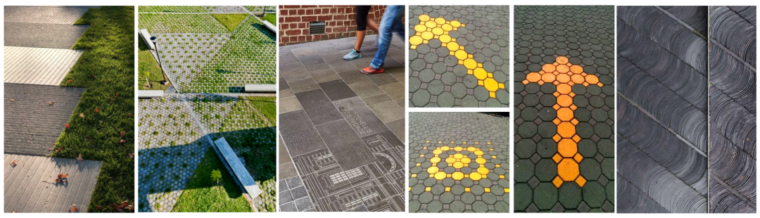

铺装材料丰富多样,例如瓦片,通常运用在中式风格园林中,其主要方式是立砌,能与环境和建筑形成统一和谐的效果;商业广场地面常用玻璃与灯带组合使用,在夜间形成强烈的视觉引导和美化效果。金属材料在近些年地面铺装主要作为立砌收边和地面引导标识使用,风格纤细简洁,较砖石能营造出更多的地面变化。停车场除传统嵌草砖外,现在也有使用金属格栅和植草格作为替代材料,保证植草成活率,增加绿化面积,提升了停车场的美观和生态性。

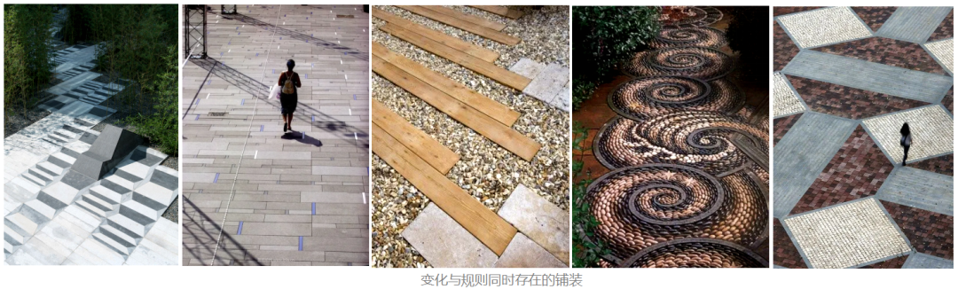

铺装样式与场所功能存在一定的联系,但并拘泥于某一种或几种特定拼贴花纹。随着铺装产品不断丰富和施工工艺的提升,拼贴花纹也变得多种多样。

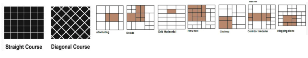

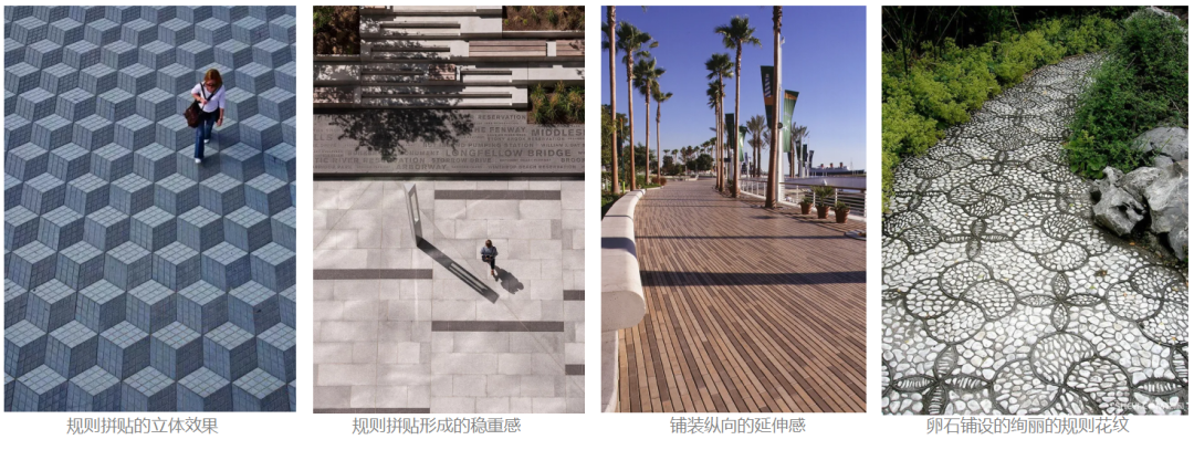

规则花纹
常见于石材、砖、木材、塑木等铺装,可依设计意图拼成多种花纹,规则拼贴常见花纹有,对缝拼、错缝拼、人字纹、席纹,回形纹等。规则拼贴多用于道路,广场等空间,适用于较为正式的场地,特点是材料规格单一,视觉效果整齐统一,简洁,缺少变化、气氛沉闷。但规则花纹只需要在材料颜色、面层做些改变,也能产生不同效果。比如红+咖+棕+黑近色混拼,既不破坏统一感,也能增加地面铺装的变化,活跃空间气氛;如果混铺色彩跳跃感加强,比如红+黄+黑,或选用大花纹、大颗粒石材,会使场地产生绚丽的视觉效果,或大胆前卫的设计感,辅助表达设计主题。
对缝铺(田字纹)
多用于宽阔的空间,如用在广场或活动场地时,能增加场地的庄重肃穆感,比如政府广场,城市纪念空间,例如天安门广场,或混合功能场地,例如社区活动休闲区域。需要注意的是,铺装材料的规格与颜色要随着场地尺度调整。天安门广场在选择材料时,高档的大块花岗岩是优选,规格最短边不小于300MM,色彩以灰色、黑色为主,突出庄严肃穆的氛围。面层火烧或者荔枝面最佳。换作停车场,路面以经济生态的透水砖最佳,色彩深浅、艳丽皆可,但不宜过于花哨。选材时综合要考量车位大小与面砖规格,节约材料,减少现场加工;例如6*3M车位可选300*150MM材料,5*2.5M车位则选200*100MM面砖更好。(左图1,2为最基本形式,右图3-9所示为对缝铺的基本形式及各种变化)

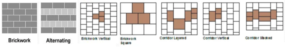

错缝铺(工字纹)
多见于道路、停车场等功能型空间。错峰铺排列与道路方向平行时,能形成明显的视觉引导效果,使行人下意识的跟随花纹排列方向行进;当铺装排列与道路方向垂直时,能增加稳定感,让人不自觉地降低行进速度。善用这种特性在路面和岔路口,能有效提高空间利用率和安全性,这也是铺装在美化之外的又一大作用。(下图:各种形式的错缝铺装)

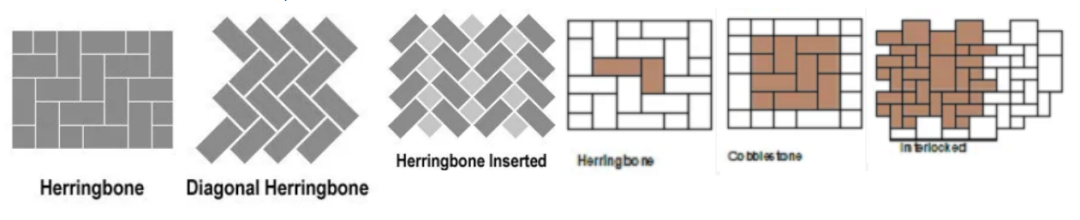

人字纹、席纹
用法同错缝铺,但较前两种灵活,较多可用于公园园路和住宅园路。特别是曲线道路和不规则转折较多的路面,因其花纹视觉引导较弱,且边缘亦不规整,更适于随意转弯和裁切。(席纹式铺装及变化示意)

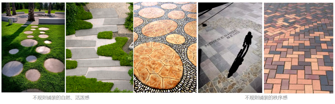

完全不规则

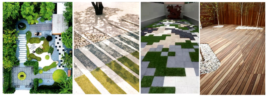

多用于曲线道路或汀步路。不规则花纹无明确的序列感和指向性,给人以轻松、舒适、愉悦和自由感,非常适应无序转弯和自由曲线的设计。不规则花纹主要有卵石拼贴、石材碎拼、仿古冰裂纹等,多选用石材、卵石、浇筑地坪实现。材料往往无统一规格、外形,只需给定尺寸范围,施工时排列组合,形成自然美观的铺装效果。不规则拼贴强调的是效果的自然,人工痕迹轻,对现场施工要求较高,需要施工工人现场不断的调整、配适才能到达理效果。
标准段型不规则
指运用规则材料,制作一个标准拼贴段,不断重复,达到一种貌似不规则、自由变换的效果。这种拼贴效果看似自由,富于变化,避免了完全规则拼贴的呆板感,又比完全不规则花纹省时省力,减少材料浪费。特别适合文化休闲广场、商业街、休闲步道等。
混合型
即上面两种形式的组合,效果奇异有趣,令人印象深刻。这种设计特别适合狭小局促,小中见精的空间。例如会所、售楼处、私家庭园等。混合型要注重精致、丰富与和谐,力求小中见大,精益求精。

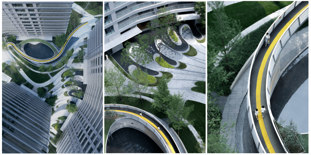

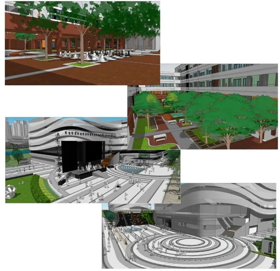

中国铁建某项目的铺装设计如山川大河,蜿蜒曲折,铺装材料采用浅色矩形石材对缝铺装,材料单一,效果简洁纯净,与建筑交相呼应,浑然一体。空中步道采用一次性浇筑地面,色彩鲜明,线条流畅,与地面构成了行云流水的效果。
中国铁建某项目的地面铺装设计,采用了与墙面颜色相同的透水砖,考虑到当地多台风的气候,保证快速排水,使用安全,也减少不必要投入。同是江门市的项目,文化中心在做铺装设计时,首要考虑形象的提升和展示,加之场地小,功能多,无法兴建构筑物,最终地面选取花岗岩石材为主,以芭蕾舞者跳跃为灵感,拼出水晕圆圈的效果,表现主题,丰富了空间。
