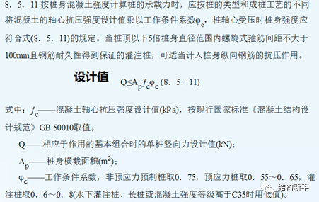

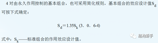

桩破坏,按【地规8.5.11】计算得到的是承载力设计值,再通过【地规3.0.6-4】设计值=标准值*1.35,转换成标准值进行桩数计算。

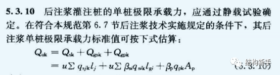

(5)后注浆灌注桩:【桩规5.3.10】增强桩周土,提高桩侧承载力。公式仅为估算。实际承载力要通过静载试验确定,在结构设计前施工前就要进行试桩,用来定承载力,这与一些施工后试桩不一样,施工后为检测试桩,承载力已经用过来设计了。

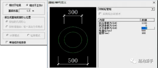

最常用的是PHC,常用直径×壁厚,300、400×95,500×125。例如:PHC,桩直径500mm,AB型,壁厚100mm,桩长12m

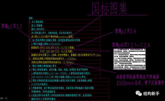

①+0.000相对于绝对标高:3.000m(建筑图及总图)
②室内外高差:-0.300m(建筑平、立、剖面)
③基础形式及标高:相对标高(绝对标高)

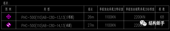

根据柱底力及地勘报告,基础采用桩基础+承台,桩端持力层为6-1层。承台顶标高-0.750m(2.250m)
④桩基设计等级及极限承载力标准值的确定:丙级【桩规3.1.2、5.3.1】
丙级及地质简单的乙级:桩基承载力可以通过规范给的估算公式确定。
甲级:先根据公式估算,然后根据估算值让现场先试桩,最终以试桩承载力为准。

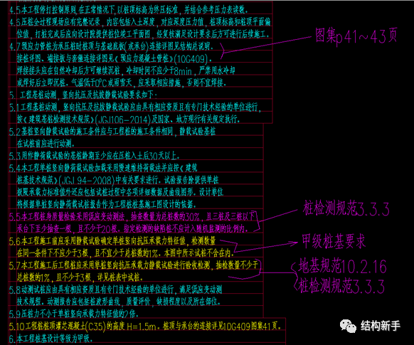

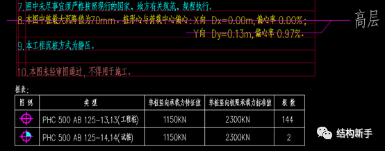

⑤试桩
布桩的时候,额外取几个需要试桩的桩,将他们的桩长增大,突出地面以上,再通过单桩静载试验,确定这几根桩的承载力,计入原来设计高度到地面高度这部分高差的承载力。例如:原设计桩顶标高-2m,原桩长26m,桩承载力特征值1100kN,标高-2m到±0的特征值为100kN,将试桩长增加到28m,若试桩的特征值为≥1200kN(杂填土无摩擦力),则满足要求。
注意:施工前试桩和施工后试桩的区别:(确定承载力和验收)。简单说就是两个部门的事情:施工前试桩确定承载力且提供给审图公司(甲级桩基),是确定桩承载力的依据和方法,施工后试桩是提供给质监站验收,进行检验(桩规9.1.1、9.4.2)。
试桩根数:挨得比较近的建筑物可以合算在一起,同一种桩型(及桩长承载力都一致),取桩总数的1%且不少于3根【地基规范10.2.16】。
⑥是否需要计算沉降:不需要【桩规3.1.4】

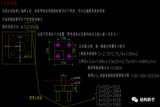

②初步确定桩数和布桩:不考虑偏心荷载
(1)不考虑抗震,桩承载力为100%:只考虑竖向轴力布桩(标准组合恒+活)。桩数n=(Fk+Gk) /Ra,Fk=D+L+W。柱底弯矩/墙底弯矩均由桩全部承担,PKPM软件会算桩顶作用效应【地规8.5.4、桩规5.1.1】。柱底弯矩再额外(多算一次)由地梁承担(框架结构会在柱边布置地梁,剪力墙结构不会)。
(2)不考虑抗震,桩承载力为125%:【抗规4.4.2】单桩的竖向和水平向抗震承载力特征值,可均比非抗震设计时提高25%。考虑地震下,提高桩承载力特征值1.25倍,桩数n=(Fk+Gk) /(1.25Ra),Fk=D+0.5L+W+Fek,Fek为地震作用。
确定单桩承载力特征值后,PKPM读取荷载标准组合,大致确定每个柱承台下的桩数,以上两方法取较小值(一般都为前者控制)。一般桩数为2~5则合理,1~2说明桩过长,单桩承载力过高,7及以上,说明桩过短,单桩承载力过低。如果要优化设计,则不断地试桩长并布桩,计算总桩长,取得最优值。进入持力层深度【桩规3.3.3-5】。
    初步根据上部结构荷载计算单桩承载力:当桩进入持力层2d时承载力1100kN,此时桩长26m。各类柱底力大约在1500、2450、3200、4700,大概布置2~5根,桩长合适。不同桩数的承台,其桩的负荷面积不同,但差别很小,也就1.89~2.25m2左右,问题不大。可以用4桩承台粗略算一下。

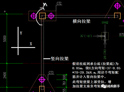

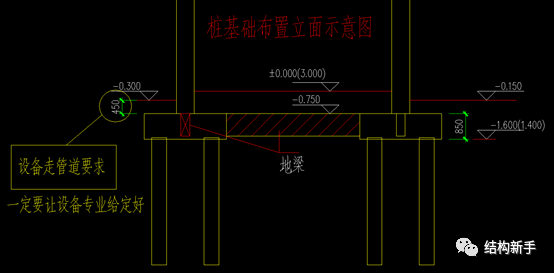

③地梁计算:当柱下采用独基,墙下采用条基,均在同一持力层可以使用。柱下采用桩基础时,墙下不得采用条基。因为两者处于不同持力层,会造成不均匀沉降,故要将墙落于地梁上,地梁将荷载传于承台,再传于桩,因此地梁宜布置在同承台顶标高处。
此时地梁上有墙荷载、楼梯起步梁荷载、柱底弯矩(对于手算桩基础,主要针对于单桩承台、两桩承台的弱轴方向),不考虑地震作用。一般采用PKPM计算墙荷载并配筋,加入手算柱底弯矩所需配筋量,对于柱底弯矩小的随便加个配筋值。
在绕Y方向,刚度比较大,在绕X方向,刚度比较小,柱底弯矩的影响在绕X方向比较大,值得一算,需要加强。

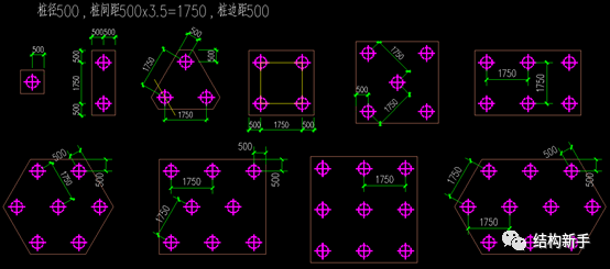

(1)承台画法:根据桩数和桩中心距。也有其他不规则的,长方形3桩,◇菱形4桩,五边形5桩…
桩边距:【桩规4.2.1】:柱下独立桩基承台的最小宽度不应小于500mm,边桩中心至承台边缘的距离不应小于桩的直径或边长,且桩的外边缘至承台边缘的距离不应小于150mm。

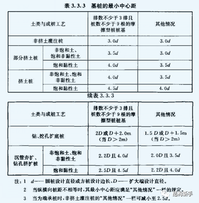

桩中心距:【桩规3.3.3】,按挤土/非挤土来选择,主要还得参照当地的桩设计标准。为了保证桩侧阻力,桩间距太小起不到摩擦力的作用,所以规定的桩中心距。

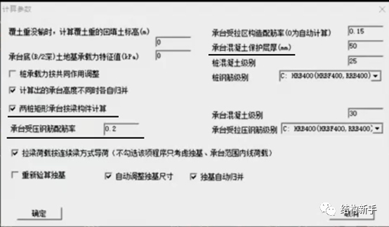

(2)用MorGain计算承台:【桩规5.9】因为柱底荷载各不相同,对于同桩数承台配筋可能有多种,所以同桩数承台取相同配筋只计算一个(全算也是可以的)。计算方法也比较多:
#1计算方式取“按桩承载力自动计算”,将单桩承载力特征值输入,也就是承台受到桩承载力特征值之和的力来配筋,实际承台不可能受这么大的力,偏安全设计。
#2计算方式取“按承台荷载验算截面/按承台荷载自动计算”,输入承台所受荷载,正常计算。

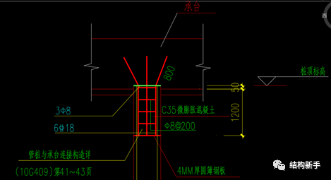

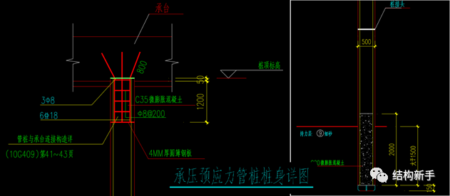

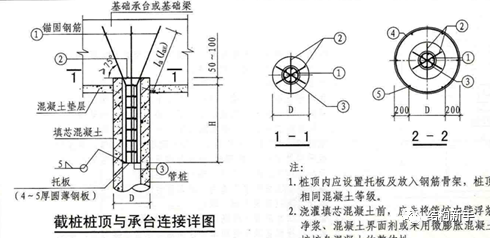

#2桩与承台的连接:混凝土桩的桩顶纵向主筋应锚入承台内,其锚入长度不宜小于35倍纵向主筋直径,对于现场的灌注桩还能知道桩纵向主筋的大小;对于预制管桩,就不知道他的主筋直径,纵向主筋直径可以取桩顶的钢筋骨架。详图为预应力管桩标准图集10G409

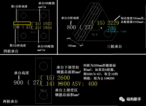

a.单桩承台:不需要计算(没有任何的力对承台有作用,承台就起了一个传力的作用),按最小构造三向环筋即可,即C12@200,如果上面柱子比桩要大,承台钢筋可适当加强,C12@150。
b.两桩承台:按梁计算(深受弯构件),可以理解为一个梁上抬个柱子(集中力),两边的桩为简支支座。M=FL/4。配筋及构造按梁,有纵筋,有箍筋,最小配筋率0.2%
c.三桩承台:
对三桩的三角形承台应按三向板带均匀布置,且最里面的三根钢筋围成的三角形应在墙柱截面范围内。最外边一根钢筋满足承台保护层的要求,然后向内均匀间距布置间距100mm~200mm,直径≥12mm;内心三角形截面应小于柱/墙截面
最小配筋率0.15%,承台形心至承台边缘为板带,构造最小配筋量=板带长×承台厚度×0.15%;如图:1005*1500*0.15%=2261mm2,配8C20=2531 mm2或6C22=2281 mm2
计算配筋时,可按JCCAD计算结果配筋,也可以用手算校核,【桩规5.9.2-2】,在按As=M/0.9fyh0,Nmax=1.35Ra(Nmax为设计值),Sa为桩中心距,h0承台厚度已有冲切可得。
d.四桩及四桩以上承台:
直径不应小于12mm,间距不应大于200mm。最小配筋率0.15%或者0.2%看领导安排。

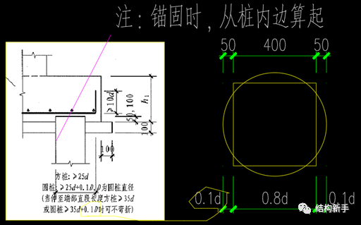

a.承台钢筋锚固长度:【桩规4.2.3】钢筋锚固长度自边桩内侧(当为圆桩时,应将其直径乘以0.8等效为方桩)算起,不应小于35dg(dg为钢筋直径);当不满足时应将钢筋向上弯折,此时水平段的长度不应小于25dg,弯折段长度不应小于10dg。

c.桩嵌入承台内深度:【桩规4.2.4】承台钢筋置于桩顶上,桩进入承台50mm,则承台as≈50+10mm,承台混凝土保护层厚度50mm,大直径桩为100mm。

4.桩基计算(PKPM算)
①桩及承台布置

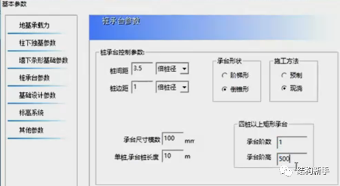

(1)基本参数
单位面积覆土重(覆土压强):高度取承台底算至地面,平均重度取20kN/m3
(2)布置:输入桩承载力特征值,承台底标高,布置承台,计算参数
②计算结果

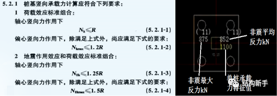

(1)桩基承载力
此处的单桩承载力特征值是我们输入的,只要核算【桩基5.2.1】是否考虑地震/偏心力的承载力即可。
(2)承台配筋:对单桩承台、两桩承台的弱轴方向的地梁进行加强。
