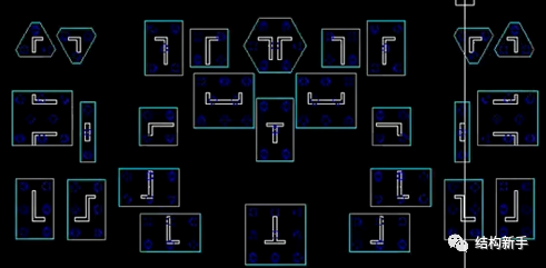

(2)剪力墙布桩要点:受力简单,传力明确
①桩基承载力合力点要与墙竖向永久荷载合力作用点重合(在误差允许范围内,取墙体形心与承台形心重合):这是主要的布桩方法(L形墙体除外),防止偏心。
②桩尽量布置在墙下,做成条形承台梁:一般适用于L形墙体两桩承台 (只需要两桩时),当剪力墙比较长时,将两桩布置在剪力墙端部(不采用墙体形心与承台形心重合的方式,L形墙体的长肢为主受力,优先满足长肢形心与承台形心重合,否则主墙肢有偏心,稳定性不好,不符合概念设计)。此时的剪力墙与承台是同一整体,剪力墙是一个很大的深梁,由于拱效应,将剪力墙荷载传至两端的桩,剪力墙底受水平拉力,承台是不受弯矩的弯矩为0,所以承台按构造配筋;但对于剪力墙边与承台有距离的情况(即不是墙下布桩),则弯矩按【桩规5.9.2】计算。
③承台边缘要包住墙,最多允许墙肢突出200mm(看审图单位),否则可以通过拉伸桩中心距来增大承台尺寸(不改变承台形心位置),改变桩的布置方向(例如四桩承台:正方形~菱形)。对于两桩承台可以增加桩数从而增大承台尺寸,但不能增大桩边距来增大承台尺寸(这样会使得整个承台受力有问题)。

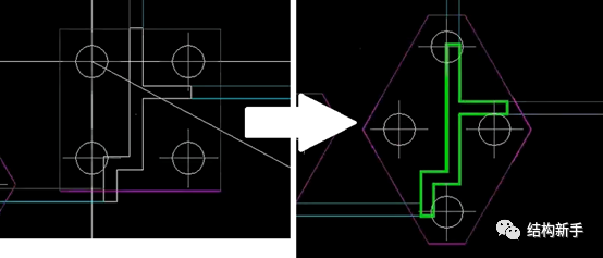

④当相邻承台的桩中心距不满足要求时,可旋转承台;改变桩的布置方向(例如四桩承台:正方形~菱形);否则合并成大承台,大承台要满足多墙体形心与承台形心重合。
还有一种方法可以不做大承台:折减桩侧阻力。桩中心距就是来保证桩侧阻力,既然中心距不满足要求,那就折减,不过规范上无此条,按实际情况操作。例如:算桩数时,n=4.8~4.9,取5根,就不要折减,富余度不大;n=4.1~4.3,取5根,富余比较大可以考虑这么操作,当桩中心距要求1500mm,最小桩中心距不小于80%,即1200mm。

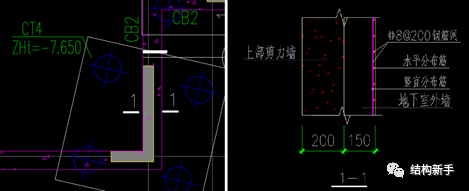

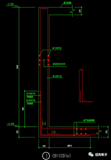

三.地下室墙(挡土墙、内墙),当成深梁进行计算,也能起到挡土的作用,称为“侧壁”。可以认为上部结构荷载部分传给侧壁,侧壁作为深梁搭在两边的承台上,把荷载传给承台和桩。在PKPM建模上也体现了,承台和桩承担所有的荷载。施工图上侧壁给出一个大样图(实际上就是地下室挡土墙大样)

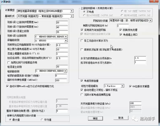

①模型参数
(1)筏板(梁)混凝土级别:承台的厚度一般由桩冲切控制,提高混凝土强度等级可以提高抗冲切力,因此承台/筏板混凝土强度等级可取C35,不一定选C30。
(2)筏板受拉区构造配筋率%:0.15%或者0.2%看领导安排。【桩规4.2.3-1按0.15%】【混规8.5.1按0.2%】
(3)板上剪力墙考虑高度m:一般按默认10m考虑
(4)桩混凝土、钢筋级别按实际输入
(5)板单元内弯矩剪力统计依据:按最大值。有限元计算,每个单元内取最大值作为单元的效应,这样比较安全;如果取平均值,单元内最大最小一平均不太安全。当然也有人觉得最大值算出来偏大。
(6)上部结构影响:可以考虑Satwe刚度。在结构模型中Satwe参数设置,要生成到基础的刚度。考虑上肯定能减小配筋量。
(7)底板抗浮验算:高层一般都能满足

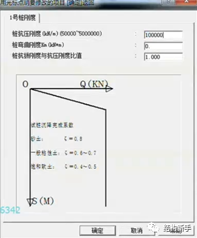

桩抗压刚度:采用与基床系数(土的刚度)一样的算法,实际上就是算这个桩及桩周围土的刚度,采用经验取值。=桩的承载力特征值Ra/沉降量(一般桩基础的沉降能达到20~30mm,按当地取值)。例如:Ra=2000kN,沉降量20mm,K=2000kN/0.02m=100000kN/m

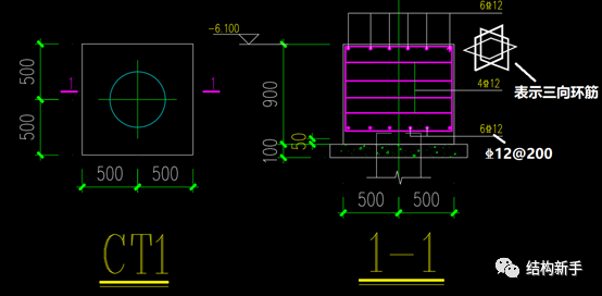

①单桩承台:三向环筋,C12@200配置(【桩规4.2.3-1:承台纵向受力钢筋的直径不应小于12mm,间距不应大于200mm】),虽然这不满足最小配筋率0.15%,但单桩承台只起到一个传力的作用,完全不受力,如果审图单位不同意则按最小配筋率0.15%控制。这类最小配筋率一般都是抗弯,防止少筋破坏,对于不是受弯的单桩承台可以不考虑。

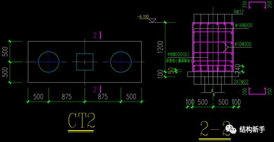

②两桩承台:
(1)对于剪力墙的两桩承台,配筋大部分都是构造,墙下布桩,桩反力无力臂。
(2)当桩反力有力臂时(与柱下桩一样),则会计算配筋,这才是真正按深受弯构件计算((跨高比<5)。【混规附录G深受弯构件】

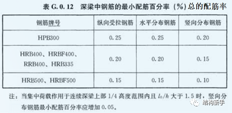

#1下部纵向受拉钢筋:深受弯构件,通过拱效应把竖向荷载传到两端的桩上,底部相当于一个拉杆,故把下部纵向钢筋宜均匀布置在梁下边缘以上0.2h的范围内。按计算配筋,构造最小配筋率为0.2%
#2顶部纵向受拉钢筋:一般深梁顶部不受弯,按构造配筋。一般C12@200即可
#3水平分布钢筋:相当于梁腰筋。一般按构造配筋,最小配筋率为0.2%,每一侧0.1%(只在两侧配置腰筋)。如图:1000*1000*0.2%/2=1000,每一侧每延米需要1000mm2,配C16@200。
#4竖向分布钢筋:相当于梁箍筋。一般按构造配筋,最小配筋率为0.15%,看放几排(几只箍),对于深梁一般也就两侧各一排(梁宽不大),对于按深梁设计的两桩承台,按承台宽度一般可放4~6排。如图:1000*1000*0.15%/6=250,6排,每排每延米需要250 mm2,配C8@200;或者配4排,1000*1000*0.15%/4=375,配C10@200。(具体肢距、直径、间距的限值可以按框架梁的抗震等级来确定)

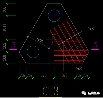

对三桩的三角形承台应按三向板带均匀布置,且最里面的三根钢筋围成的三角形应在墙柱截面范围内。最外边一根钢筋满足承台保护层的要求,然后向内均匀间距布置间距100mm~200mm,直径≥12mm;内心三角形截面应小于柱/墙截面
最小配筋率0.15%,承台形心至承台边缘为板带,构造最小配筋量=板带长×承台厚度×0.15%;如图:1005*1500*0.15%=2261mm2,配8C20=2531 mm2或6C22=2281 mm2

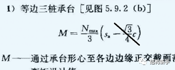

计算配筋时,可按JCCAD计算结果配筋,也可以用手算校核,【桩规5.9.2-2】,在按As=M/0.9fyh0,Nmax=1.35Ra(Nmax为设计值),Sa为桩中心距,h0承台厚度已有冲切可得。
