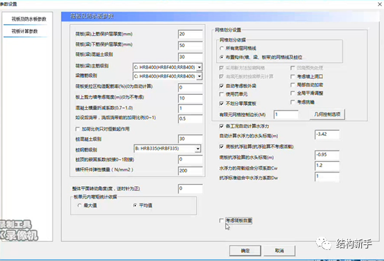

三. JCCAD建模与计算(只说特别之处,其余与承台布桩一样)

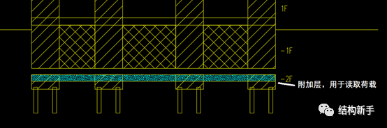

①建模:此模型只用于读取荷载,进行手动布桩
在结构模型中,在地下一层下再附加一层,层高1m就行,只留剪力墙和楼板,去掉地下室的挡土墙和内墙,使得荷载传递给剪力墙和底板(此底板就是筏板),底板又传递剪力墙(当筏板底面土有一定承载力的情况,例如压实系数>0.94的填土,可以考虑底板自重及底板上的荷载由土承担,JCCAD读取剪力墙底荷载时底板上恒活荷载输0),最终全部传递给剪力墙,因此通过读取剪力墙墙底荷载手动布桩。
②筏板边缘挑出长度:从桩心算起,不小于500mm及桩直径。
③板元法参数设置
(1)各工况自动计算水浮力:就是考虑水浮力的有利作用;不考虑则不勾选。当地下水位较高时,可以考虑水浮力的有利作用,用历史最低水位,用于减小用桩量,当然有些地区不允许考虑此有利作用,这与底板抗浮验算的水位要区分开,考虑有利作用的是历史最低水位,总会有这么多水产生浮力。而底板抗浮验算,采用的是历史最高水位,要考虑最大的水浮力进行验算,计算底板配筋。例如:历史最低水位为-3.42m,筏板底标高为-3.6m,有0.18m的水浮力,即-1.8kN/m2,底板荷载通过输入负数来考虑水浮力。
(2)底板抗浮验算:高层一般都是能满足的,水头标高填历史最高水位,也用于计算筏板配筋。水浮力的荷载组合分项系数按活载填1.5
(3)考虑筏板自重:
#1当认为筏板自重和筏板上荷载由筏板底下土承担时,此处计算桩承载力时,不勾选;计算筏板配筋时,应勾选,筏板自重与水浮力方向相反,可抵消一部分水浮力,减小配筋量。
#2当认为所有荷载均由桩来承担,则任何时候都勾选。
(4)板底土反力基床系数取0,不考虑筏板下土的承载力贡献,把全部荷载都由桩来承担,这与承台布桩是一样的。

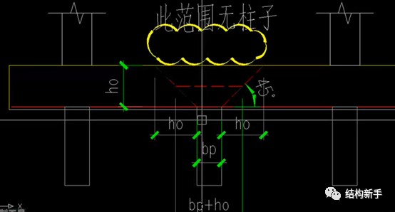

(3)计算桩对筏板的冲切:验算筏板厚度,墙下的桩无需验算。因此可以获得桩承载力与筏板板厚的关系,以此做一些相应的经验表格。
