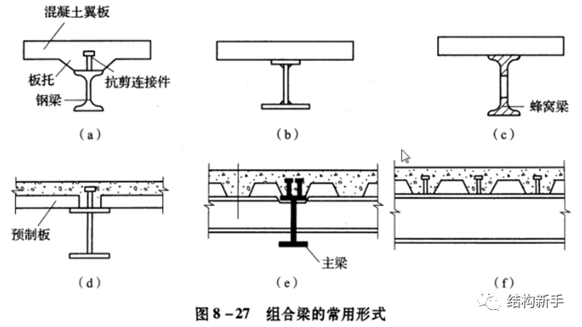

2.常用形式

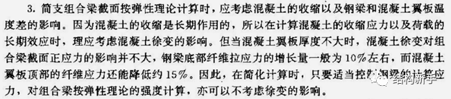

将混凝土翼板换算成钢结构,采用弹性模量进行截面换算,与钢梁形成纯钢结构进行计算。对荷载的短期效应组合,将混凝土截面除以钢材与混凝土弹性模量的比值αe换算为钢截面,当考虑混凝土的徐变时,则除以2αe换算为钢截面。
【考虑徐变对组合梁的影响】

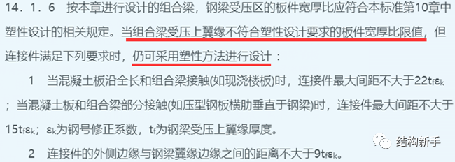

而当塑性中和轴位于钢梁截面之内时,钢梁将随同组合梁绕中和轴形成塑性铰,钢梁也会有一部分进入受压,故钢梁的板件宽厚比需要满足塑性要求,按【钢标】就是S1截面,当不满足时,【钢标14.1.6】有规定,满足条件仍可按塑性方法设计。

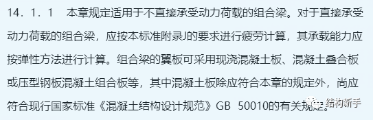

承载力极限状态:采用塑性方法,【钢标14.1.1】规定了对于直接承受动力荷载的组合梁,以及钢梁中受压板件的宽厚比不符合塑性设计要求的组合梁(例如高厚比和宽厚比),应采用弹性方法。

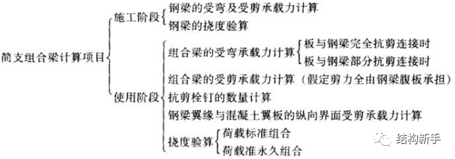

二.简支组合梁计算

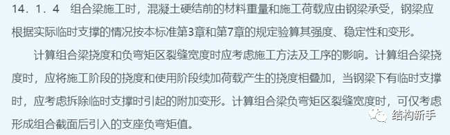

1.施工阶段【钢标14.1.4及条文说明】
①钢梁受弯受剪承载力计算
②钢梁挠度
2.使用阶段
①组合梁受弯承载力计算【钢标14.2.1、14.2.2】
组合梁有完全抗剪和部分抗剪两种。
完全抗剪:混凝土翼板与钢梁之间抗剪连接件(栓钉)的数量足以充分发挥组合梁截面的抗剪能力,混凝土翼板和钢梁不会因纵向剪力而错动,故混凝土抗压强度能充分发挥。对于部分抗剪连接(抗剪连接件较少),使得混凝土翼板能提供的压力有限,即部分抗剪组合梁的受弯承载力由抗剪键控制。
先按完全抗剪计算,计算出的栓钉间距比较好施工(一般200mm以上),则直接按完全抗剪计算;当栓钉间距需要达到120mm甚至以下,排的很密不好施工,那么就需要按部分抗剪来计算,直接假定栓钉间距进行计算,部分抗剪的栓钉个数不小于完全抗剪的一半。
②组合梁受剪承载力计算【钢标10.3.2】
③抗剪栓钉的数量计算【钢标14.3】
④正常使用极限状态:挠度裂缝【钢标14.4、14.5】
⑤纵向抗剪计算:混凝土本身的抗剪【钢标14.6】

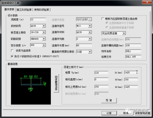

三.简支组合梁设计STS
1.基本参数
①容许挠度:【钢标附录B.1.1】,组合梁挠度可按次梁1/250,严一点也可按1/400
②连接件材料:【电弧螺柱焊用圆柱头焊钉GB/T 10433】【栓钉焊接技术规程CECS226-2007】这两本规范规定了连接件栓钉的材料,栓钉材料为ML15/ML15Al,不是什么Q235这类钢材,STS此处弄错了,但不影响计算,输入栓钉大小和材料是为了计算栓钉抗剪承载力,但一般栓钉自身不会被剪坏,破坏是栓钉和混凝土局部承压破坏,【钢标14.3】计算的栓钉承载力也都用的是混凝土的弹性模量,与栓钉本身材质无关。
③连接件型号:栓钉型号先从M13开始算,不够再加
④连接件列数:一般为2排,与梁截面和栓钉构造有关【钢标14.7】
⑤连接件长度:≥4d,栓钉的长度
⑥截面板件宽厚比等级:塑性方法计算按S1(全截面塑性),当塑性中和轴在混凝土翼板内,即钢梁全受拉,可以控制到S3级
⑦构造要求:【钢标14.7】规定了组合梁高度、边缘伸出长度、栓钉位置、栓钉的边距、栓钉两个方向的间距;栓钉直径与钢梁翼缘的关系、栓钉长度等。
⑧截面信息:次梁钢梁高一般初选可取跨度的1/15~1/20,钢梁上翼缘较窄,主要是当上翼缘受压时要满足塑性截面要求,窄一点不至于太厚。对于混凝土板厚一般取120mm,根据次梁间距等计算翼板有效宽度,按【钢标14.1.2】,板托上宽度,指的就是梁上翼缘宽度。

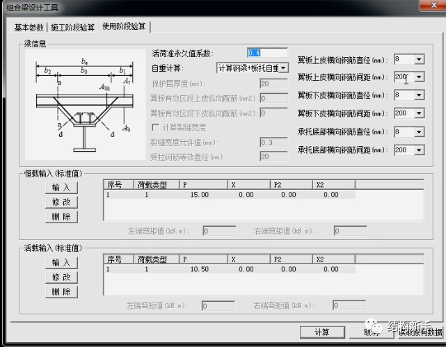

2.荷载
输入楼板均布荷载及受荷宽度。并输入混凝土翼板的钢筋验算纵向抗剪承载力,按【钢标14.6.3、14.6.4】联立计算,来确定钢筋是否能满足纵向抗剪要求(梁长度方向),对于翼板上皮的横向钢筋,还是板支座负筋时,支座负筋要满足此抗剪的要求。虽然这个横向钢筋又抗剪又抗弯,两者取大来配筋进行(也可以将这些抗剪的钢筋作为附加钢筋,也就是代数和相加)。

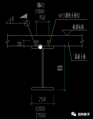

3.大样
栓钉大样,尽量统一。标注好栓钉尺寸及间距,例如250mm宽的梁,栓钉间距150mm
