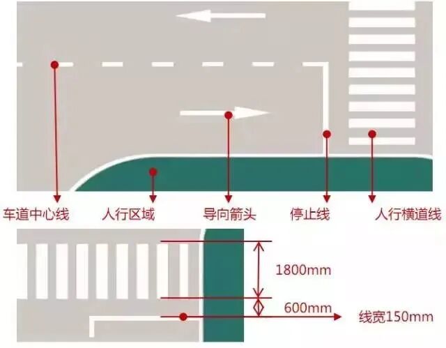

5.车库内重要交叉路口处,应结合人行横道线设置停止线。停止线为白色实线,双向行驶的路口,停止线应不车行道中心线连接。单向行驶的路口,其长度应横跨整个路面。停止线的线宽150mm,距人行横道线600mm。
停止线示意图:

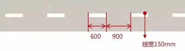

6.双向通行车道应设置车道中心线。车道中心线为白色虚线,用于分隔对向行驶的交通流。其线宽150mm, 长600mm,间隔900mm。(示意图如下:)
人行横道线示意图:
7.车库内主要车行通道分岔处及地下门厅前,应设置人行横道线。人行横道线为白色平行粗实线。

9.人行横道线需与道路中心线保持垂直,一般长1800mm,宽300mm,间距300mm。

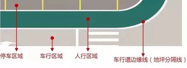

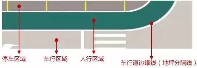

10.车行道边缘线为白色实线,线宽150mm。通常与人行道边线合一,用以划分车行区域不人行区域的分界。
车行道边缘线(地坪分隔线)示意图:

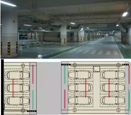

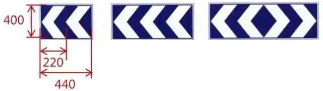

12.地下车库空间内应根据库内行车流线指示出口方向,位置位于在T、L行车道的转交处墙面以及车行道两侧柱面。设置间隔距离为2个柱网间距,下缘至地面的高度应为1300mm。
线形诱导标设置图例: (单位:mm)

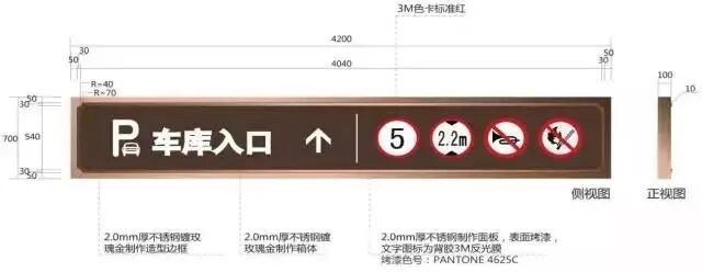

1.此项目为石材幕墙系列二代高局,其悬挂标识的底牌采用了偏暖的咖啡色,不项目色调相融合。
2.在车库出入口处屁中安装横向标志牌。

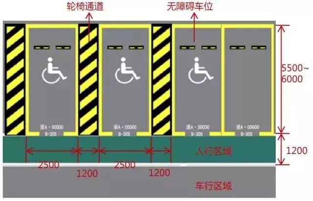

(四)无障碍设计
通过无障碍车位及坡道来提升地下空间的便捷性。
1.地下室应设无障碍车位,宜靠近地下门厅处设置,地面坡度不应大于1:50。无障碍车位数量及车位尺寸应符合当地《城市建筑工程停车场(库)设置规则和配建标准》及《城市道路和建筑物无障碍设计规范》。
2.停车车位一侧,设宽度大于1.20m的轮椅通道,使乘轮椅者从轮椅通道直接进入人行通道到达建筑入口。若轮椅通道不人行通道地面有高差时,应设宽1.00m的轮椅坡道。
3.停车车位地面,应涂有停车线、轮椅通道线和无障碍标志,在停车车位尽端设置无障碍标志牌。尺寸及位置如图所示。
1.该项目地下车位兯673个,挄相兰规范需设总停车辆2%无障碍车位,兯计14个,均设于门厅边柱跨处。
2.无障碍车位均设1.2m轮椅通道,并不人行通道相连,无高差,并直通门厅。
特殊说明:无障碍车位尽量设置于门厅同侧,轮椅通道可直接连通人行通道直达门厅。

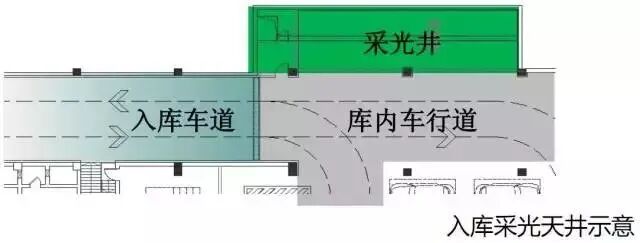

1.地下停车库应设置采光天井或下沉庭院,采光井开口总面积取为地下停车库面积的2.5%-4%。汽车库建筑设计规范汽车库内当采用天然采光,其停车空间天然采光系数不宜小于0.5%或其窗地面积比宜大于1:15。
2.采光井或庭院宜设置于如下位置:结合入户单元门厅位置;沿主要车行道方向的长轴两端;车库坡道进入地下室位置。
3.为减弱从室内到室外或从室外进入室内的眩目效应,车库出入口处应增加照度,要求地面照度为300lx,以避免驾车人低速入库时产生盲眼现象。
若条件许可,可紧贴入口坡道设置采光天井,这样可利用采光井天光起入口光线缓冲。
4.采光井应考虑园区景观效果,结合地面单元入户空间、架空局设置,短边应大于3m,长边应大于6m。单个采光天窗边长大应于2.4m,面积应大于10㎡,间距应不大于40m。

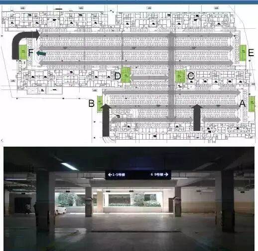

1.该项目兯设置大型采光天井六处,均位于主要车行道长轴两端。采光面积690㎡,占地下停车面积3.1%。现场采光环境良好。
2.采光井尺寸最小为B号天井,位于入口坡道一侧,面积为94㎡(5.6mx16.6m),最大为F号天井,面积为136㎡(8.4mx16.6m)。
特殊说明:1.B处天井紧贴车库入口,防眩光效果佳。2.该案例因未结合门厅空间设置采光天窗,地下车库中部照度以及地下门厅入户感有所欠缺。
地下车库人工照明实景(红色为开启,绿色为兰闭)
1.地下室以照明桥架固定日光灯源,平均每个停车单元设三处光源(每处以40wx2日光灯管作为光源),其中两处常开。一处作备用。
特殊说明:1.照明桥架应设于车道两侧,人行道的正上方,保证车行感官及人行道的安全照度。

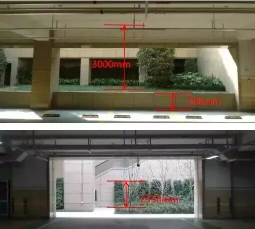

1.该项目结合6个采光天井进行绿化种植,左上图为尽端采光天井,平面尺寸8.4x17.4m,灌木高450mm,乔木3m左右,库内规线只见下半段。
2.左下图为车库中心处天井,结合架空局设置。灌木450mm,中乔2.35m,大乔4.2m。绿植景观完整。
3.下沉庭院表面材料不住宅表面同石材。
特殊说明:1.结合架空局设置天井,应注意加挑出天棚防坠物。案例未设置,存在安全隐患。
