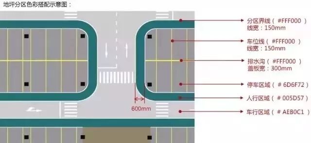

2、车库地坪需做路面交通分区设计,明确区别停车区域、车行区域、人行区域以及其他区域,人行区域宽度需≥600mm,分区界线线宽控制为150mm。明确的地坪分色可给予使用者安定的空间感受。
3、不同交通区分应采用不同色彩。
建议色彩组合如下:
经济型及保障型项目的停车区域与车行区域可同色。若地坪分区选用其他色彩,其定色宜为沉稳柔和的灰色系,忌使用对比强烈明亮的色彩。

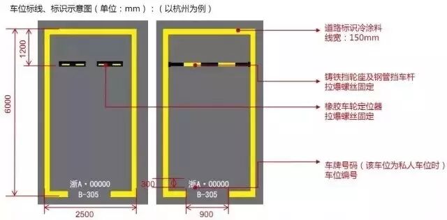

4、车行区域须绘制地面交通标识、标线。道路岔口、重要人行出入口前必须设置人行横道线。地面交通标识应采用白色标示,车位线应采用黄色。
5、若车位间设有排水沟,则所设排水沟盖板需与车位线保持同色,作为车位后线使用。
6、车位内需安装车轮定位设施,安装位置距车位后线1200mm处。车轮定位设施应选用黑黄相间的橡胶车轮定位器、铸铁挡轮座或钢管挡车杆。
7、车位内需标示明确的车位信息。车位信息标识应标在车位前段,字体选用黑体,标识高300mm,宽1000mm。文字应采用白色,色号为#FFFFFD 。
标识包括车位编号、车位归属、车牌号等。标示在车位前段,是为了保证车位停车后能看见该地面信息,以便利后期的物业管理。

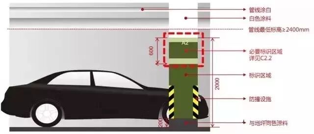

(二)柱设定
1、踢脚高度宜为150~200mm,色彩需与地坪颜色保持一致。
2、柱身踢脚部分至2000mm的空间范围内为地下空间分区标识区域,需根据该分区分色要求进行标识。其中,1400mm~2000mm为必要标识区。若地下空间内不进行分区标识,则在踢脚至1700mm的空间范围内做柱面美化装饰。
3、柱身分色区域以上部分的颜色、材料需与车库顶面相统一。若车库顶面无吊顶装饰时,柱身上部应采用白色。
4、柱身1200mm以下范围需设置安全防撞设施,一般为橡胶或复合材质包角,其下部必项与踢脚相接,不得断开。应避免在基墙直接涂刷防撞标识。
防撞包角可有效保护柱身的完整性,可保护业主车辆。颜色为黄黑相间的倾斜线条,斜线倾角为45°,线宽及其间隔均为150mm。各地交通部门的验收要求各异,需提前与相关部门进行沟通。
柱面分区标识示意图(单位mm)

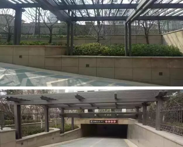

1、地下门厅入口需朝向车道敞开,入口正对一柱跨区域内应设前厅,前厅应进行精装修。豪华型、舒适型产品装修范围应包含相临车道及柱式。
2、地下前厅地面建议抬高,高差控制在200~300mm,地面应采用防滑暖黄色石材。
存在高差处边缘宜以黑色石材压边加以提示。
3、地下前厅空间最小净高应大于2400mm。
4、地下前厅应设置无障碍通道,其宽度控制在1200~1500mm,坡度1:12,至少项设单边扶手。
5、地下前厅需采用暖黄色光源,地面照度需保证100~150lx。
(二)车行入口
1、当车库有卸货要求时,要求至少一个坡道出入口净高大于2800mm,宜采用环氧防滑降噪地坪。
2、车行坡道地面入口交接面设计应与园区景观相匹配。
车库出入口后部应设置景观围挡或实体围墙以防对周边住宅产生噪声、光线影响, 其高度应大于1800mm。
出入口前部应结合路面绿化设计景观,其高度应小于900mm。
3、地下车库入口处及坡道结束处应设置截水沟;沟盖板要选用带胶边耐轮压的金属隔栅盖板。坡道地面构造应采取有效的排水、防滑及溶冰措施。
4、车库地面出入口墙面应至少有两种墙面材料发化,过渡地上地下的关系。
与地面交接处墙面应与园区一层外墙采用相同材料饰面;进入地下空间处,若柱面设置了柱面美化则与柱保持统一,若地下空间设置了分区标识则墙面粉刷不得超过1600mm,或以涂料整体刷白。墙面两侧600mm高处应设有反光道灯。
5、地下车库出入口需设有智能停车管理系统,包括车辆自动识别不自动门控制系统。
